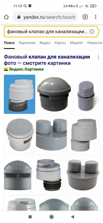

nat 4 559 Жалоба Опубликовано: 15 октября 2020 Вот это воткни, и все Цитата Поделиться сообщением Ссылка на сообщение Поделиться на других сайтах
