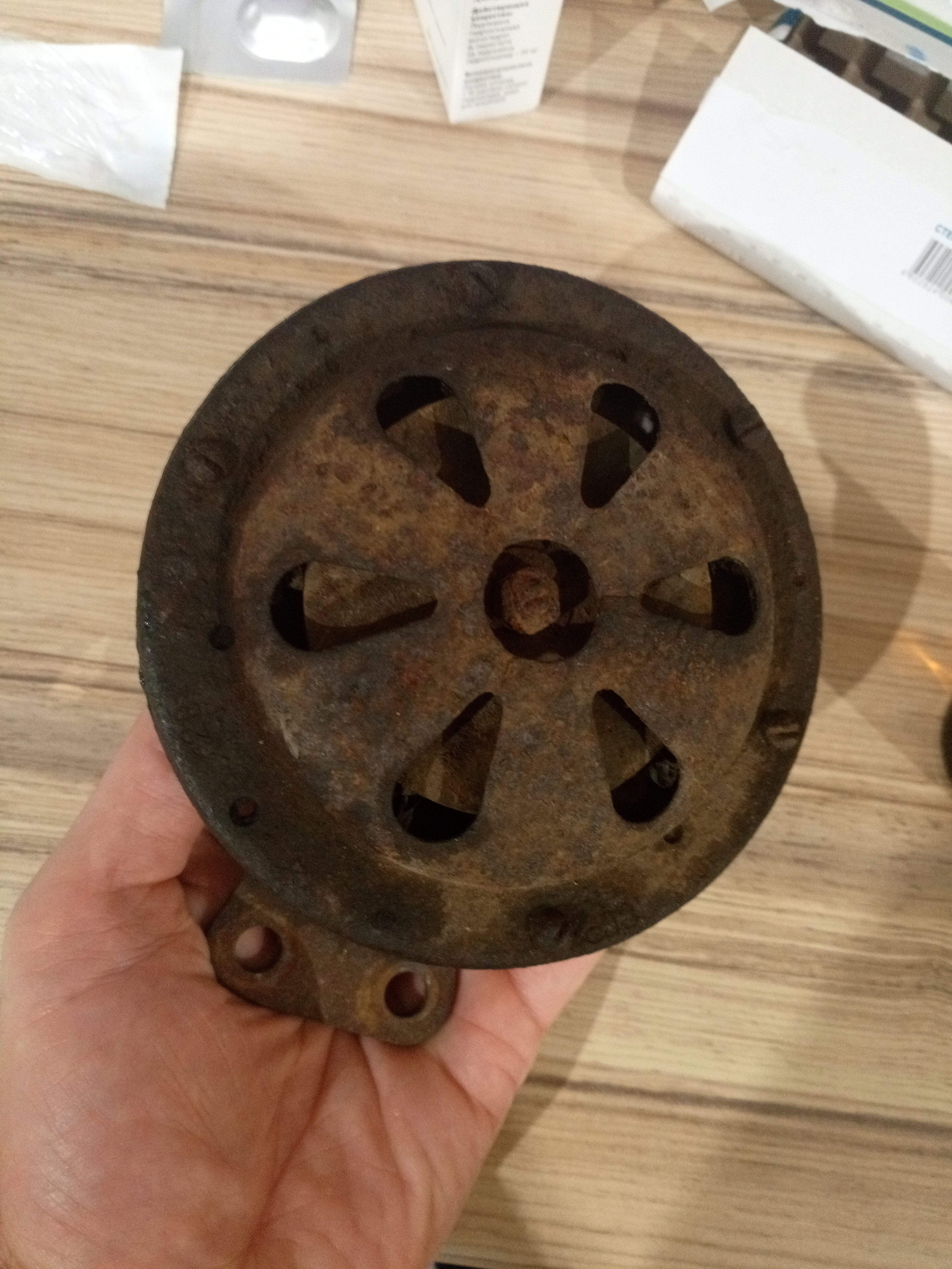

Сигналы С-56Г и С-44
Кто нибудь имеет опыт ремонта и настройки данных сигналов?
в наличии 4 штуки, хочу попытаться собрать 2-3 рабочих.

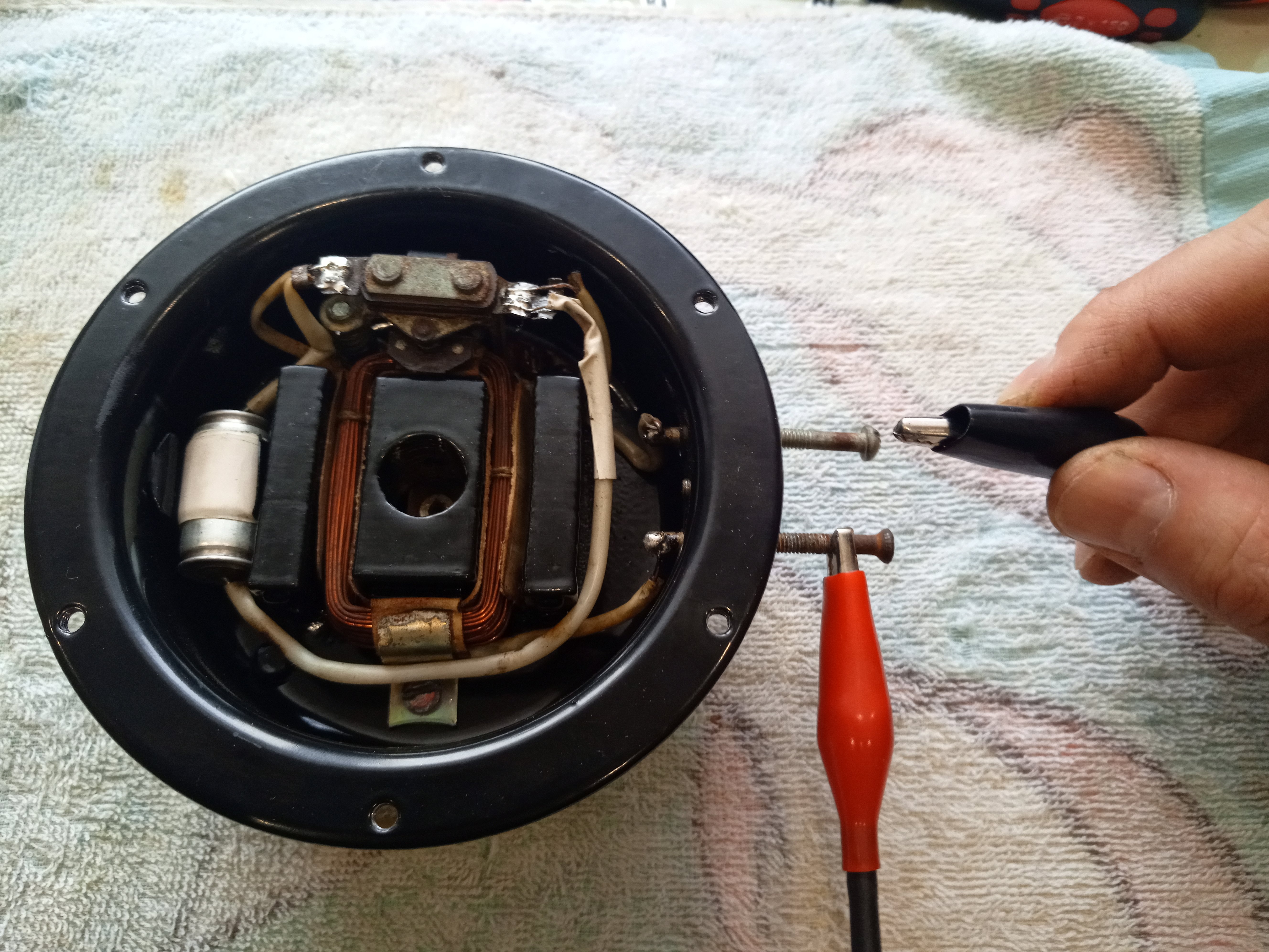

1. как проверить конденсатор?
2. непонятна схема подключения.
- корпус - масса
- вывод 1 - плюс
- вывод 2 - ????
3. начальные настройки винта размыкающего контакта.
4. начальная настройка центрального винта.
5. последовательность сборки пластин "диафрагм". их есть несколько "вариаций".

там описана только подстройка, ремонт - неси в мастерскую

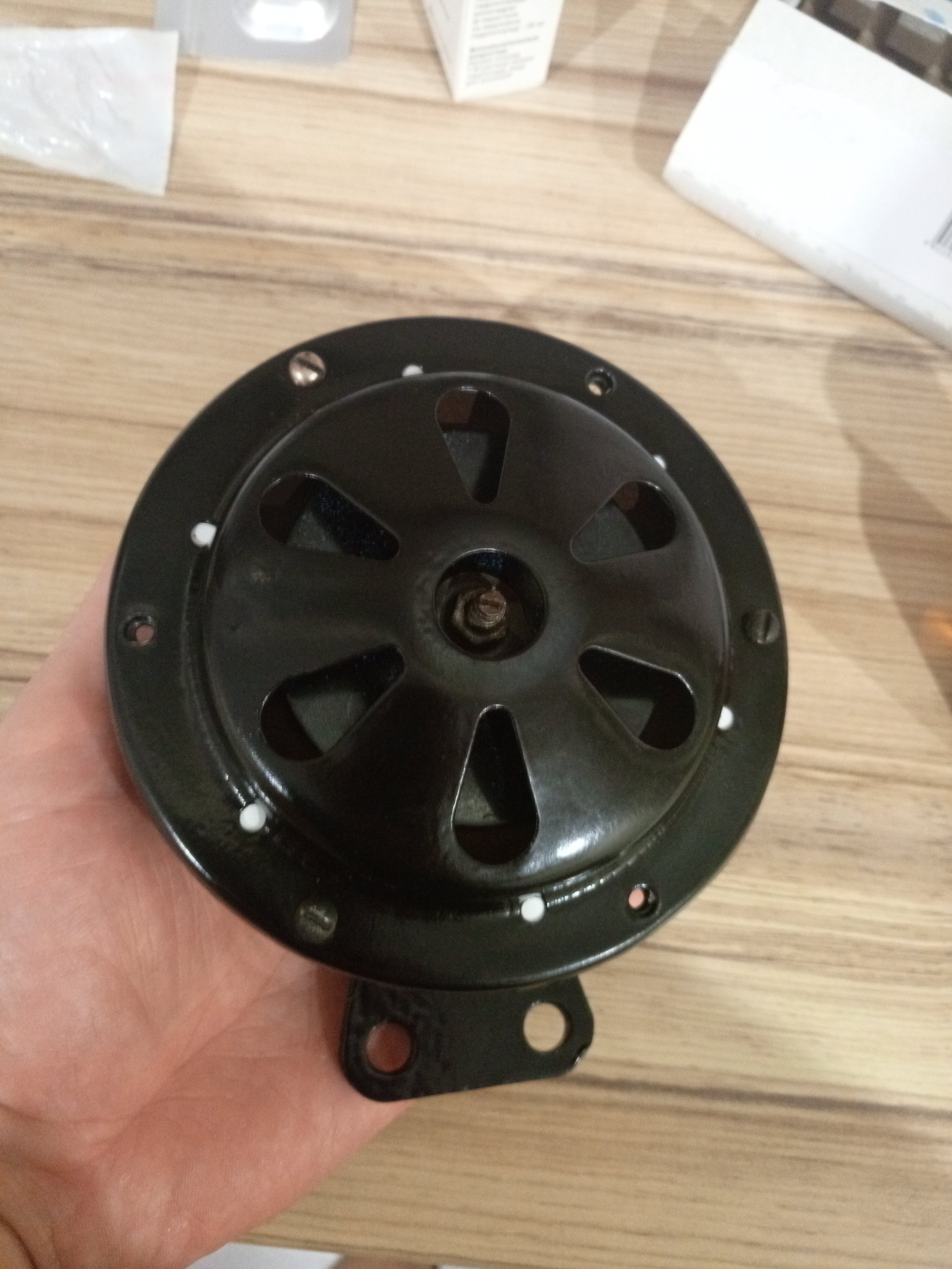

Удалось собрать 2 из 4 сигналов,
один  С56Г, верхняя крышка на нем будет заменена на соответствующую своему году, она подготовлена, но пока не покрашена

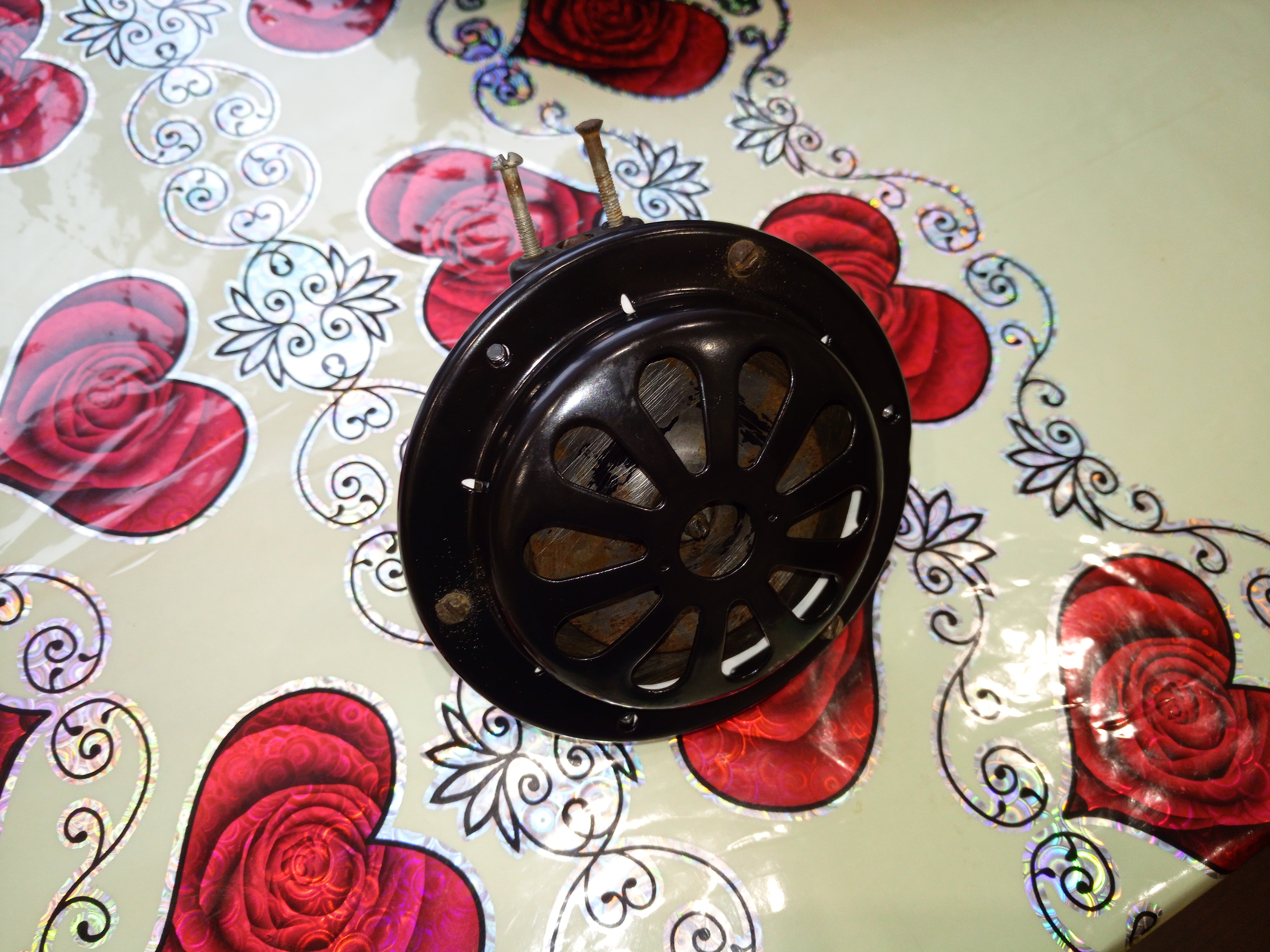

второй то ли С55,  то ли переходной С-56г без маркировки на корпусе.
оба работают, хорошо, без хрипов.
один корпус с-44 пойдет в чермет, другой к сборке не предназначался, хотя з/ч в наличии, восстановление возможно.
\Всем спасибо за помощь. Тему можно закрыть.
На 8 ромашечный С56 прикупил бы цетральную заглушку и С образную бирку, если у кого завалялась или поменялся бы на з/ч к этим сигналам.
