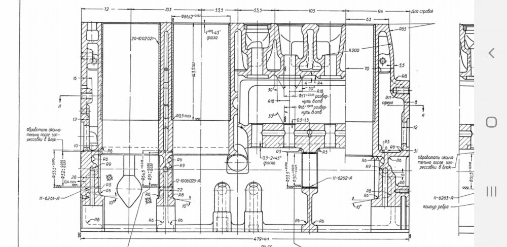

Midved 334 Жалоба Опубликовано: 5 февраля 2021 (изменено) это чертеж раннего Изменено 5 февраля 2021 пользователем Midved 1 Цитата Поделиться сообщением Ссылка на сообщение Поделиться на других сайтах

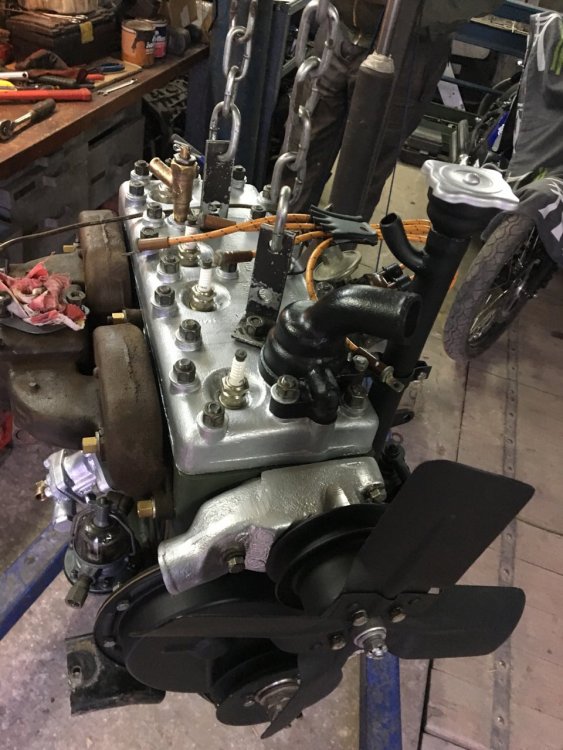

Midved 334 Жалоба Опубликовано: 27 октября 2023 (изменено) Возобновлю темку По итогам всех изысканий пару комплектных ЗМ собрать все же удалось. При сборке с родным коллектором и карбюратором к22Е ( К22А к сожалению в живом виде не попадались) очень порадовал звук работы , даже без глушителя очень мягкий с грузовыми нотками и без любимого карбюратором к124 подхрюкивания. 20220521-181610-001-001_1SLvQvvi.mp4 Изменено 28 октября 2023 пользователем Midved 3 Цитата Поделиться сообщением Ссылка на сообщение Поделиться на других сайтах

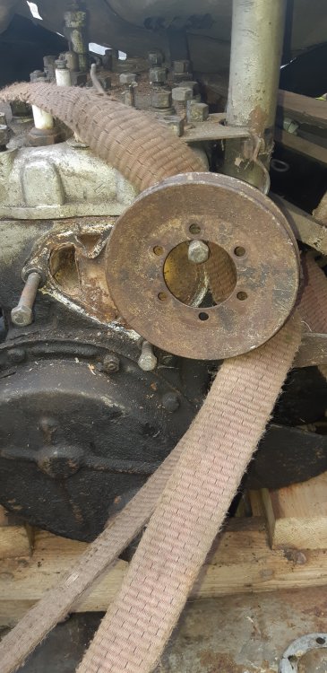

Midved 334 Жалоба Опубликовано: 8 ноября 2023 Продолжаю тему . Шкив коленвала на ЗМ тоже свой собственный , с шестью крепежными отверстиями , а не с тремя как на позднем моторе. Соответственно и ступица коленвала тоже с шестью отверстиями Фоо оригинала шкива и ступицы сделаю. 1 Цитата Поделиться сообщением Ссылка на сообщение Поделиться на других сайтах

Гога68 1 285 Жалоба Опубликовано: 8 ноября 2023 6 часов назад, Midved сказал: ранний ФГО с приводом в виде тяги от стартера, ну об этом то известно и написано, а вот шкив и его ступицу с 6-тью отверстиями не видал и не читал о таком Цитата Поделиться сообщением Ссылка на сообщение Поделиться на других сайтах
Midved 334 Жалоба Опубликовано: 9 ноября 2023 (изменено) 23 часа назад, Гога68 сказал: ну об этом то известно и написано, а вот шкив и его ступицу с 6-тью отверстиями не видал и не читал о таком Изменено 9 ноября 2023 пользователем Midved Цитата Поделиться сообщением Ссылка на сообщение Поделиться на других сайтах

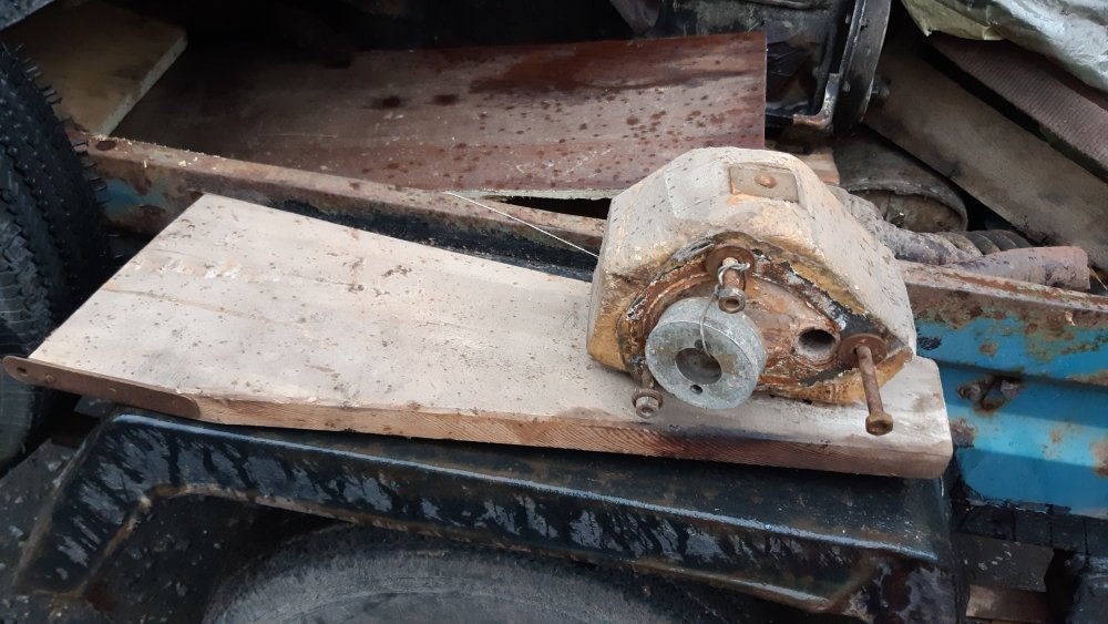

Midved 334 Жалоба Опубликовано: 9 ноября 2023 (изменено) Вот такй чудо стенд для притирки и проверки помп был обнаружен в историческом гараже. Изменено 9 ноября 2023 пользователем Midved Цитата Поделиться сообщением Ссылка на сообщение Поделиться на других сайтах

Midved 334 Жалоба Опубликовано: 9 ноября 2023 4 часа назад, Гога68 сказал: 404 Not Found ИИ накрылся? Всего то три лишних болта на шкиве Цитата Поделиться сообщением Ссылка на сообщение Поделиться на других сайтах

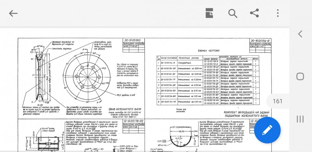

Midved 334 Жалоба Опубликовано: 10 ноября 2023 Цитата Поделиться сообщением Ссылка на сообщение Поделиться на других сайтах
Maxx1969 2 746 Жалоба Опубликовано: 10 ноября 2023 Так и на двиг Газ-51/52 иногда встречается шкив и ступица,на 6 отверстий. Цитата Поделиться сообщением Ссылка на сообщение Поделиться на других сайтах
Илья37 125 Жалоба Опубликовано: 10 ноября 2023 Всегда считал шкив с шестью отверстиями от 51-го. Есть пара таких новых. Цитата Поделиться сообщением Ссылка на сообщение Поделиться на других сайтах
Midved 334 Жалоба Опубликовано: 11 ноября 2023 (изменено) Диаметр шкива 51го больше чем у М20, а этот снял с двигателя Победы 51г, который разбираю для ремонта. Изменено 11 ноября 2023 пользователем Midved Цитата Поделиться сообщением Ссылка на сообщение Поделиться на других сайтах
