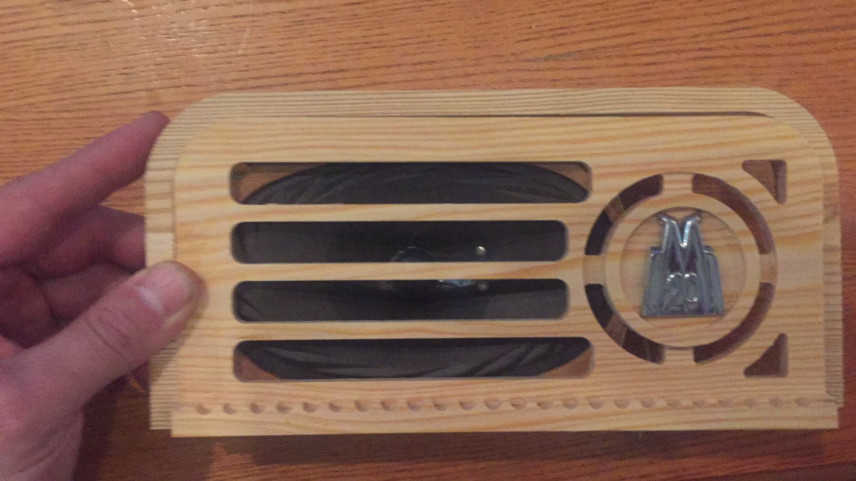

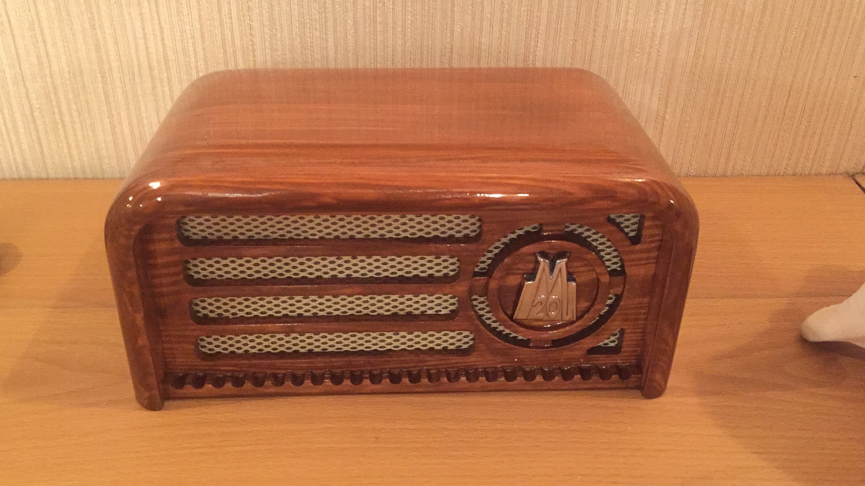

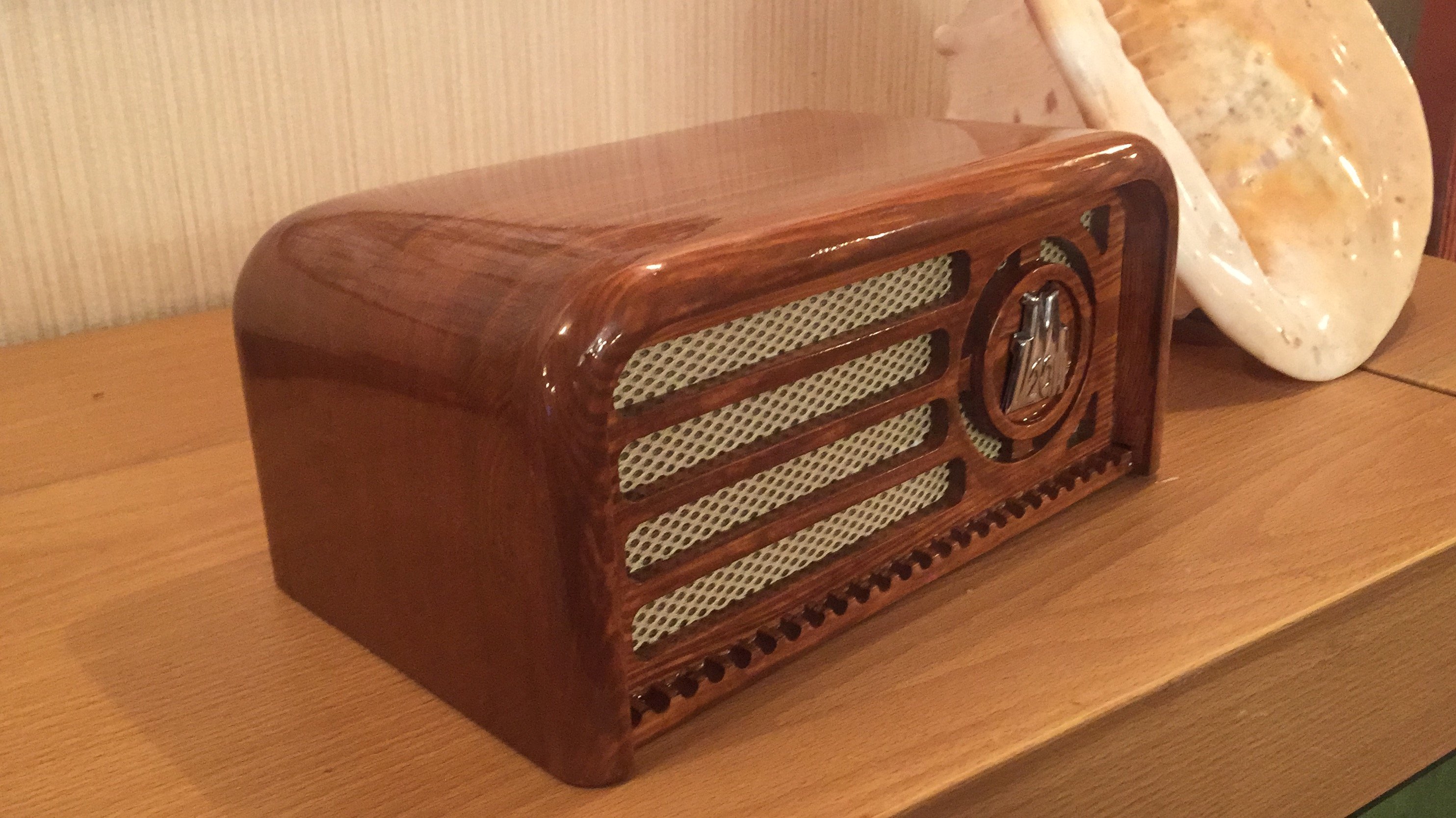

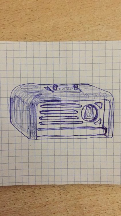

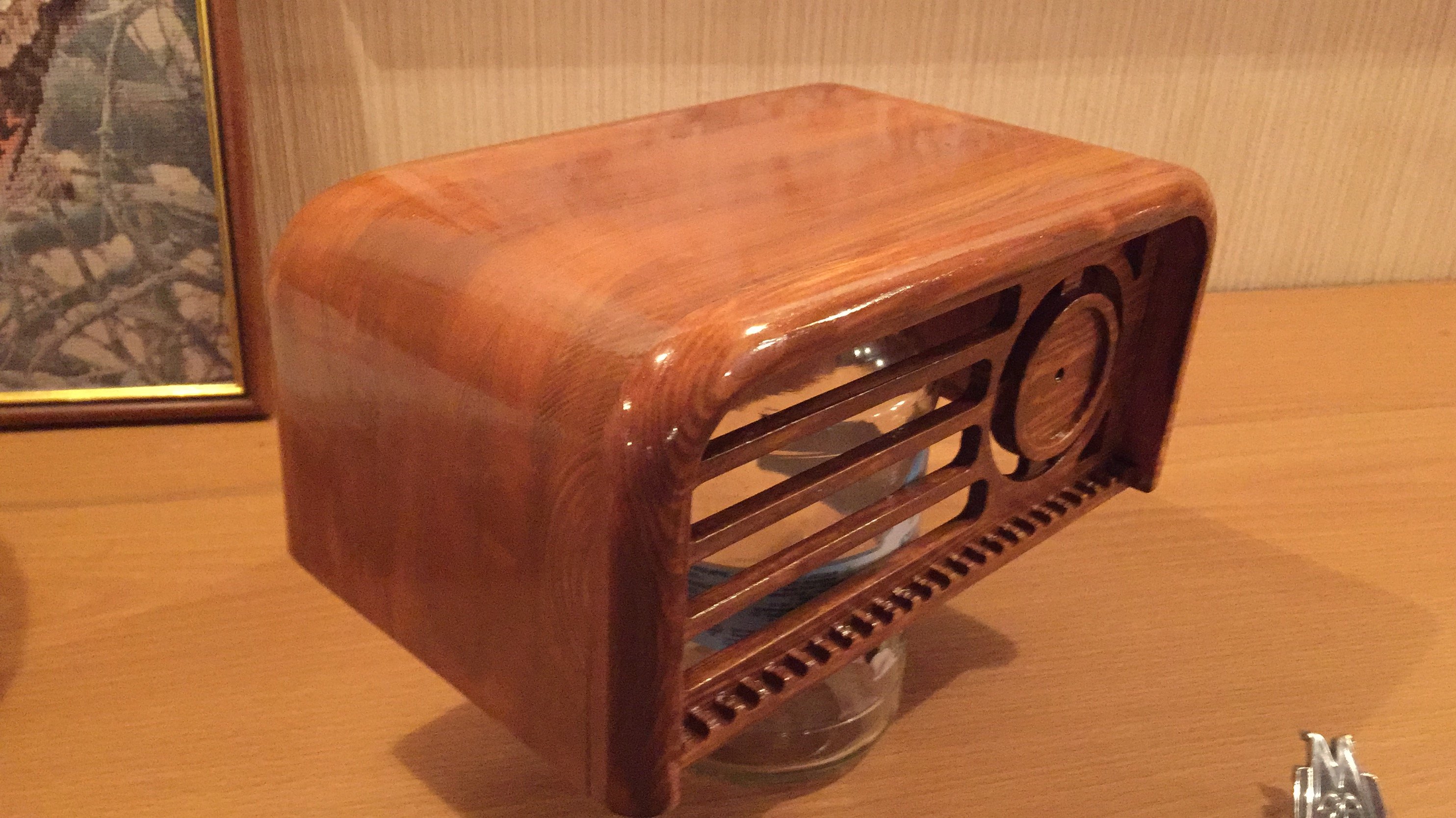

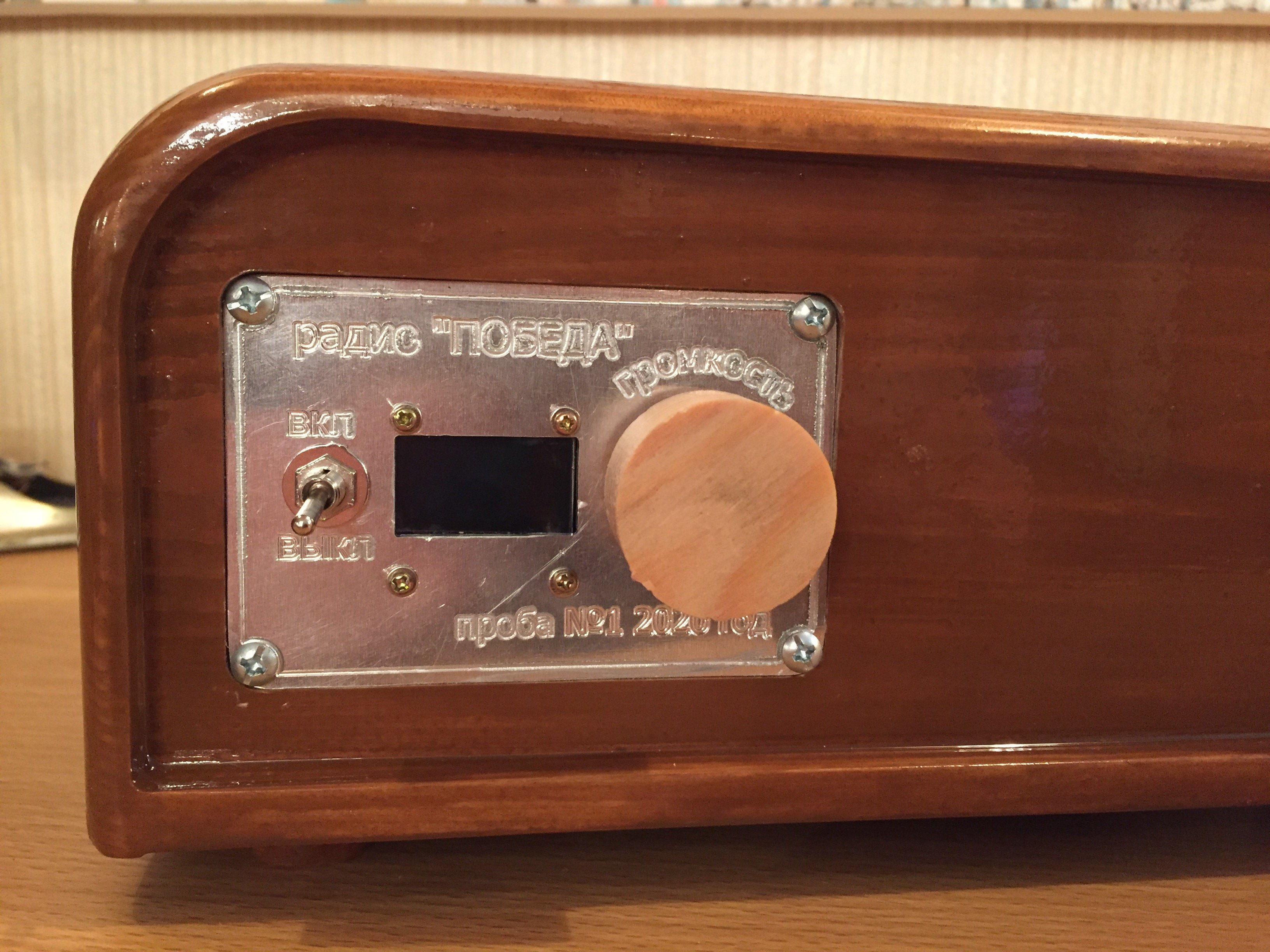

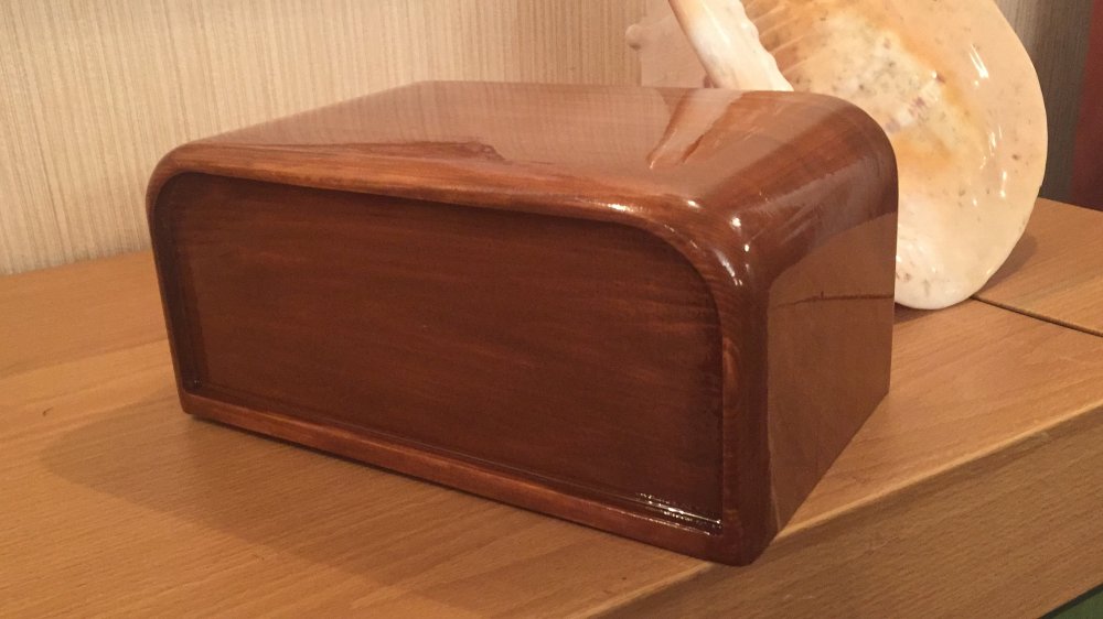

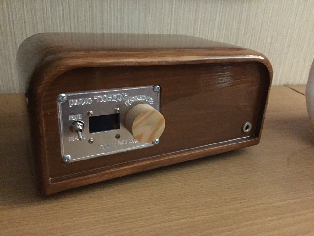

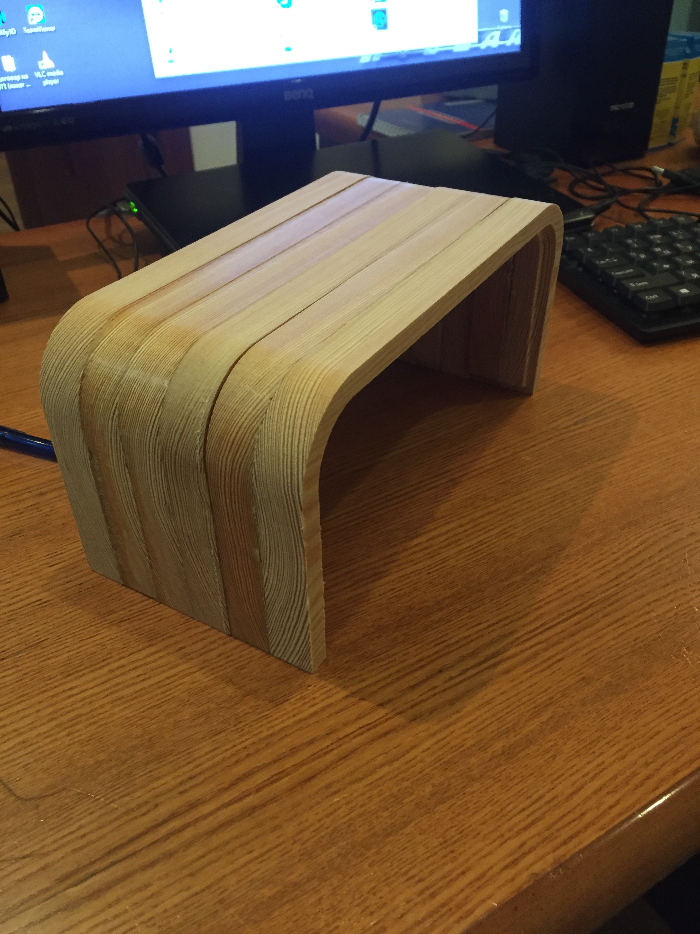

PolNel 60 Жалоба Опубликовано: 15 декабря 2020 От эскиза до готового прибора. Играет интернет радио по сети вай фай. 12 Цитата Поделиться сообщением Ссылка на сообщение Поделиться на других сайтах

ВладимирВ 3 329 Жалоба Опубликовано: 15 декабря 2020 Красиво. Зеленую лампу 6е5с бы пристроить, или просто огонек какой... 2 Цитата Поделиться сообщением Ссылка на сообщение Поделиться на других сайтах
PolNel 60 Жалоба Опубликовано: 16 декабря 2020 12 часов назад, ВладимирВ сказал: Красиво. Зеленую лампу 6е5с бы пристроить, или просто огонек какой... Была такая мысль. Не было лампы. Был шильдик победовский))) Цитата Поделиться сообщением Ссылка на сообщение Поделиться на других сайтах

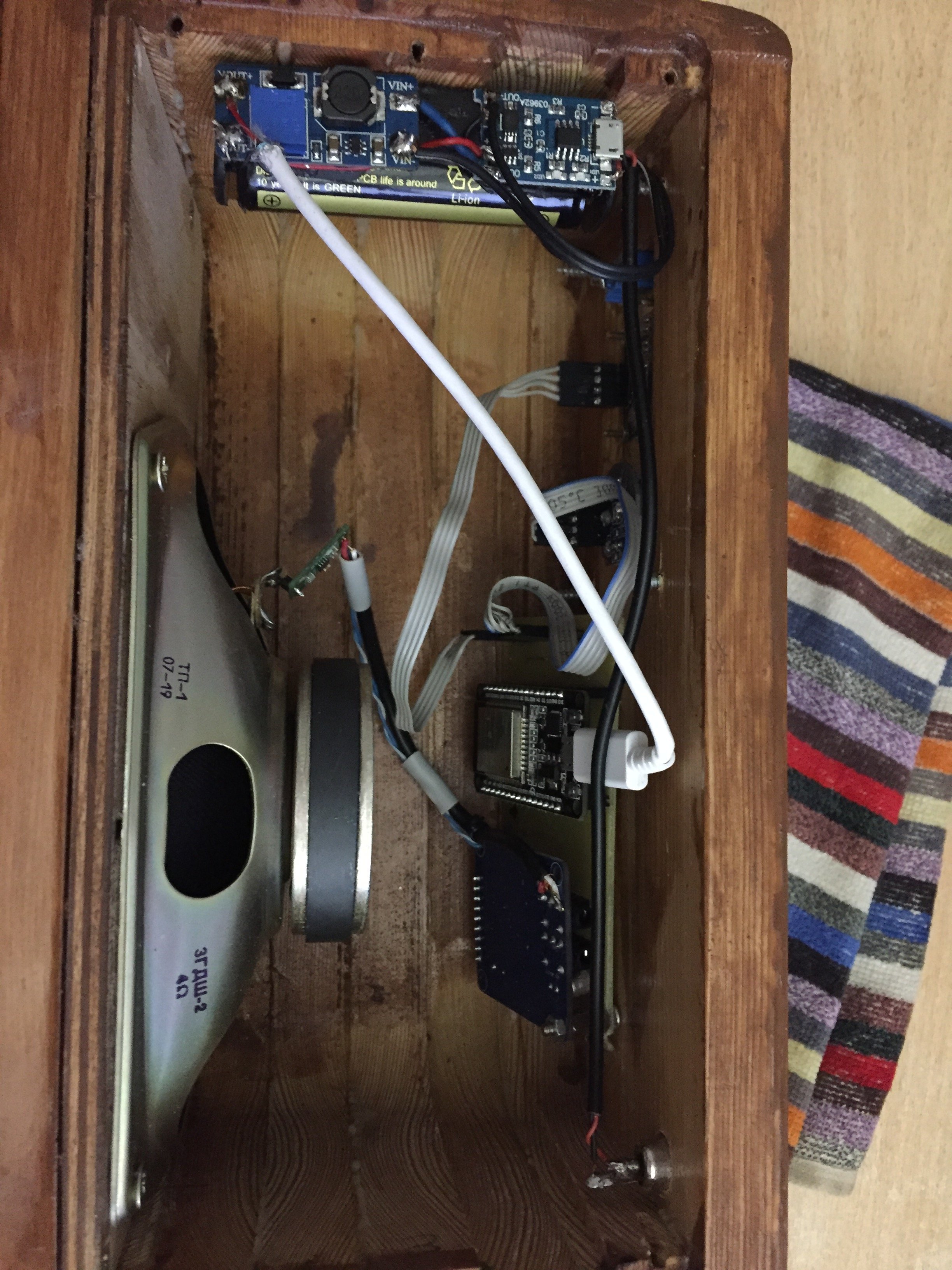

Алекс 3 945 Жалоба Опубликовано: 16 декабря 2020 а про нутрянку рассказать/показать или не реализовано пока? Цитата Поделиться сообщением Ссылка на сообщение Поделиться на других сайтах
Гога68 1 286 Жалоба Опубликовано: 16 декабря 2020 22 часа назад, PolNel сказал: От эскиза до готового прибора. Играет интернет радио по сети вай фай. Такой человек в советско время звался краснодеревщик!!! Цитата Поделиться сообщением Ссылка на сообщение Поделиться на других сайтах
PolNel 60 Жалоба Опубликовано: 16 декабря 2020 8 часов назад, Алекс сказал: а про нутрянку рассказать/показать или не реализовано пока? Пардон! Упущение. Восполняю))) Идея такого приемника была взята тут https://radiowolna.ru/ Управление осуществляется с телефона или энкодером (ручка на нем не доработана, заготовка), на дисплее отражается минимальная инфа по громкости, станции, ай пи адрес и тд. Работает от сети и батарейки. Динамик 3 ГДШ 2 на 4 ома, привет из СССР, но нашел новый в магазине Чип И Дип (есть в Уфе такой). Внутри: 1. Процессор ESP32-Wroom32 30 pin 2. Декодер VS1053 3. Дисплей Oled 0.96 4. Усилитель Sas 0048 По компоновке мне помогал друг, я в этом не силён))) Вроде всё! Всем спасибо за оценку!!! 3 Цитата Поделиться сообщением Ссылка на сообщение Поделиться на других сайтах

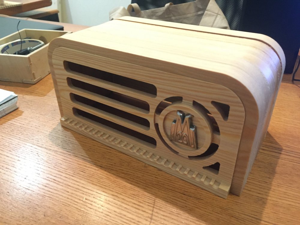

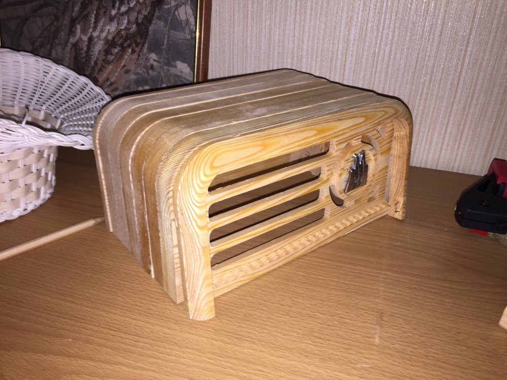

БИМ 868 Жалоба Опубликовано: 17 декабря 2020 Всё вручную... одним ножом... Молодец! Золотые руки! Цитата Поделиться сообщением Ссылка на сообщение Поделиться на других сайтах
PolNel 60 Жалоба Опубликовано: 17 декабря 2020 11 часов назад, БИМ сказал: Всё вручную... одним ножом... Молодец! Золотые руки! Та ладна!))) Конечно не ножом))) На станке фрезерном! Цитата Поделиться сообщением Ссылка на сообщение Поделиться на других сайтах
Гога68 1 286 Жалоба Опубликовано: 18 декабря 2020 22 часа назад, PolNel сказал: Та ладна!))) Конечно не ножом))) На станке фрезерном! Да хоть на чем, красота! Цитата Поделиться сообщением Ссылка на сообщение Поделиться на других сайтах
