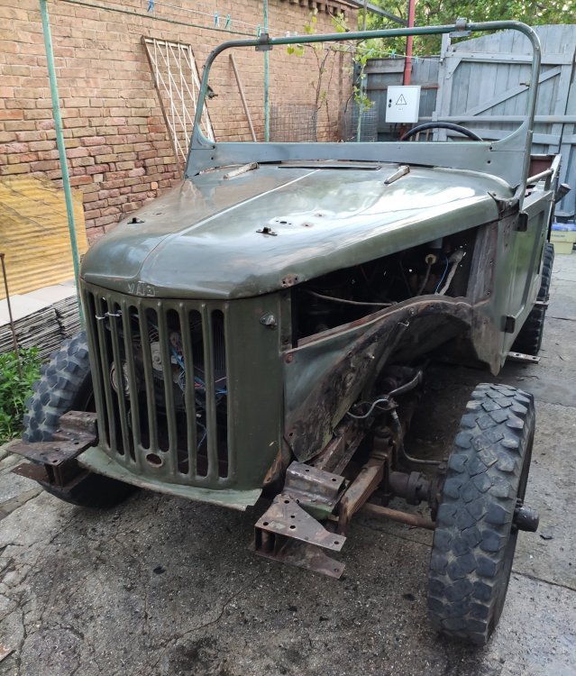

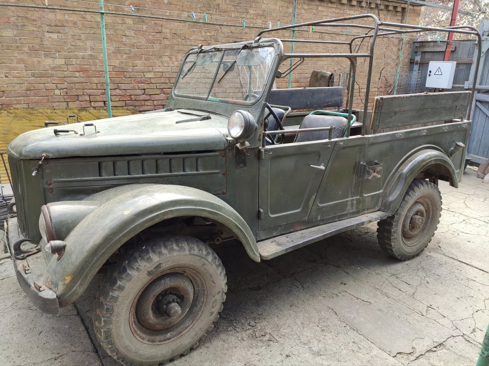

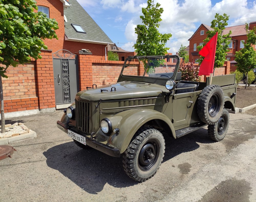

SergeiS 214 Жалоба Опубликовано: 19 января 2021 ...или смотря какая стоит задача. Лично мне нужно было за короткое время навести внешний марафет, не так давно приобретённому газону и выехать 9мая. На все про все ушло примерно неделя времени, 9-10 баллончиков хаки, 3 черной. И под кисточку банка зелёной внутри кузова, банка черной рама, шасси. Все оперение снял,поставил другое из того что было. Ну это уже для отд.темы. Фото до и после. 1 Цитата Поделиться сообщением Ссылка на сообщение Поделиться на других сайтах
