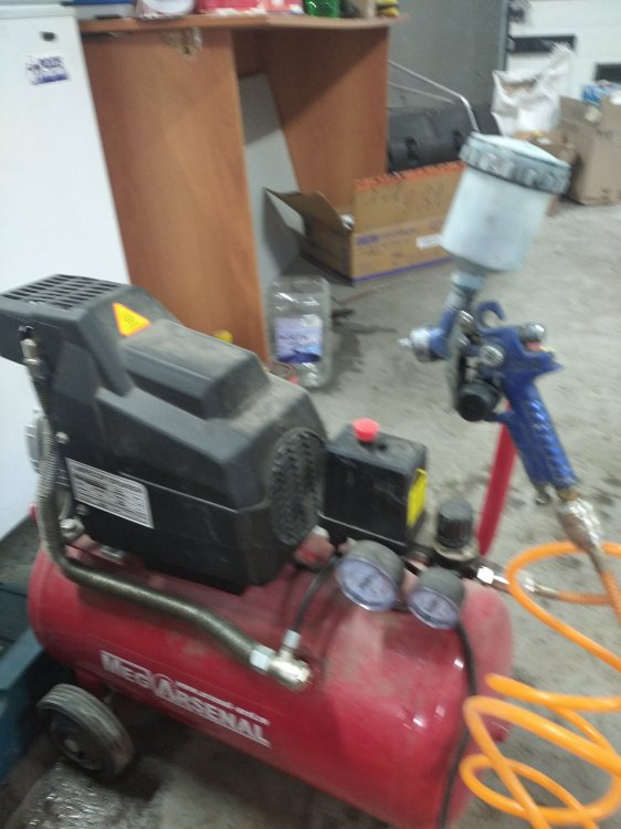

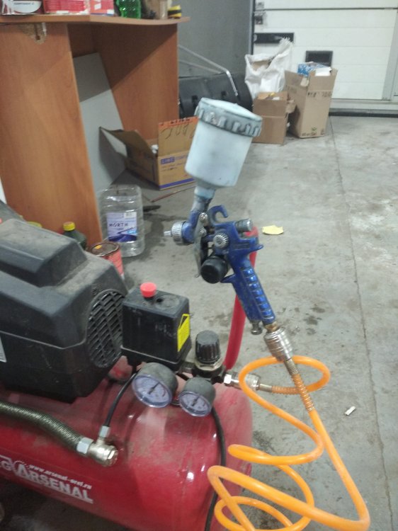

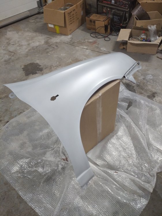

Виктор1976 403 Жалоба Опубликовано: 20 февраля 2021 вот за понадобилось мне два новых крыла на калину покрасить, вот оборудование и результат-два часа делов Цитата Поделиться сообщением Ссылка на сообщение Поделиться на других сайтах
МММ 9 499 Жалоба Опубликовано: 20 февраля 2021 Ну не два часа?!)) Цитата Поделиться сообщением Ссылка на сообщение Поделиться на других сайтах
lisovin161 69 Жалоба Опубликовано: 20 февраля 2021 1 час назад, МММ сказал: Ну не два часа?!)) Марат,нуу такое себе,подготовка под краску,сварку,занимает время на много больше,чем сама работа....Я могу заварить стык на просвет,типа в теме... Цитата Поделиться сообщением Ссылка на сообщение Поделиться на других сайтах
МММ 9 499 Жалоба Опубликовано: 20 февраля 2021 46 минут назад, lisovin161 сказал: Марат,нуу такое себе,подготовка под краску,сварку,занимает время на много больше,чем сама работа....Я могу заварить стык на просвет,типа в теме... Я ж на покраску крыльев отреагировал. Зачистил, обезжирил, грунтанул, еще почистил, покрасил, почистил, покрасил, почистил, лаком вскрыл. Два часа - мало. Цитата Поделиться сообщением Ссылка на сообщение Поделиться на других сайтах
Виктор1976 403 Жалоба Опубликовано: 21 февраля 2021 крылья были в грунте, заматовал. припылил грунтом, и потом четыре слоя через 5 минут(растворитель р-5) потом также лак, все мокрый по мокрому 1 Цитата Поделиться сообщением Ссылка на сообщение Поделиться на других сайтах
Morechek 5 Жалоба Опубликовано: 3 марта 2021 20.02.2021 в 19:19, МММ сказал: Я ж на покраску крыльев отреагировал. Зачистил, обезжирил, грунтанул, еще почистил, покрасил, почистил, покрасил, почистил, лаком вскрыл. Два часа - мало. Для чего так много почистил?!? После покрасил и до лака? Это технология или материал такой ? Цитата Поделиться сообщением Ссылка на сообщение Поделиться на других сайтах
МММ 9 499 Жалоба Опубликовано: 3 марта 2021 2 часа назад, Morechek сказал: Для чего так много почистил?!? После покрасил и до лака? Это технология или материал такой ? Да и после лака, тоже , бывает, косяки остаются. Их тоже чистят и полируют. А так - технологически положено, мелкую шагрень, зачищают после каждого слоя. Она мож и не заметна глазу, но есть. Те мастера, кого знаю, делают так. Цитата Поделиться сообщением Ссылка на сообщение Поделиться на других сайтах
Morechek 5 Жалоба Опубликовано: 3 марта 2021 4 часа назад, МММ сказал: Да и после лака, тоже , бывает, косяки остаются. Их тоже чистят и полируют. А так - технологически положено, мелкую шагрень, зачищают после каждого слоя. Она мож и не заметна глазу, но есть. Те мастера, кого знаю, делают так. Может они и мастера..., но по факту это нарушение технологии. Знаю как автомаляр и технолог. В моей практике демонстрировал окрас элемента за 4 минуты(грунт-база-лак) и с переходом за 5 минут (грунт-база-лак-переходной лак). При перешлифовании, вероятность отсутствие адгезии 70-100%. Только если шлифуется полностью элемент и он просушен. Цитата Поделиться сообщением Ссылка на сообщение Поделиться на других сайтах

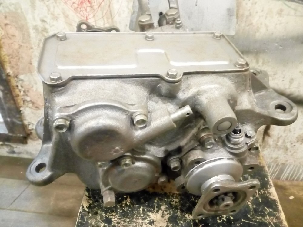

Foleg 170 Жалоба Опубликовано: 5 марта 2021 4 часа назад, Виктор1976 сказал: точняк Ну это если грунт не выводить . А вот раздатку болгаркой не почистишь , только пескоструй или иголкой выцарапывать. Цитата Поделиться сообщением Ссылка на сообщение Поделиться на других сайтах
