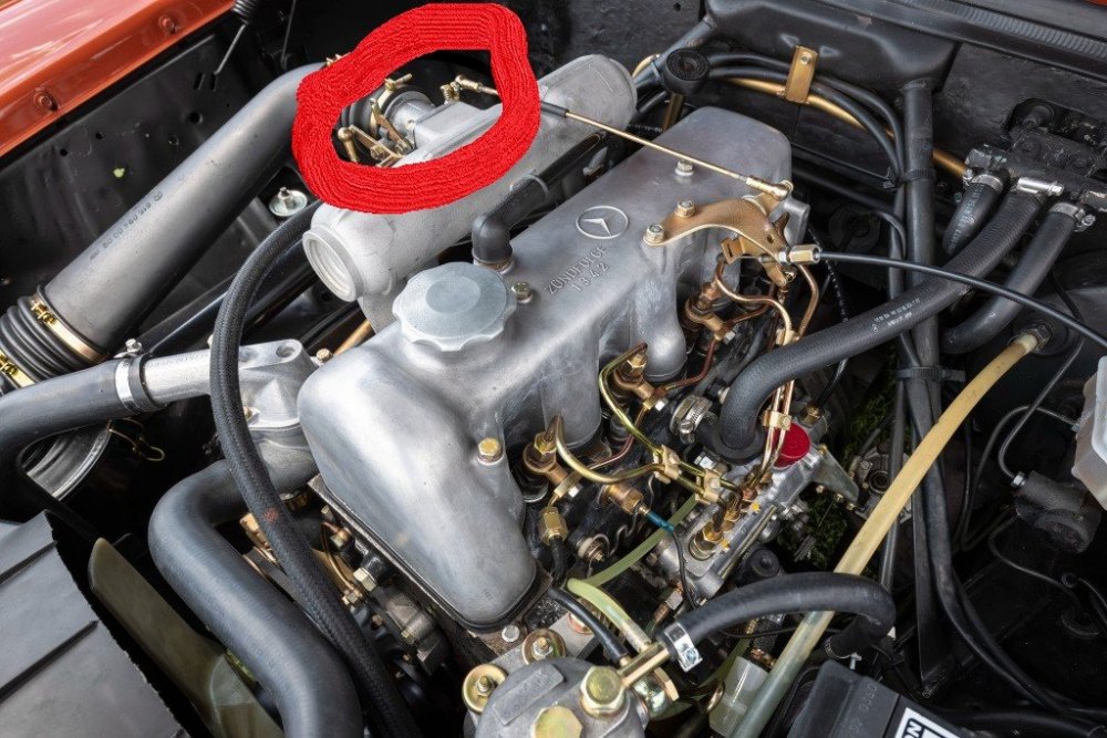

некто 129 Жалоба Опубликовано: 15 февраля 2021 На старых дизельных мерсах (кузова серий 114,115 лично видел) вакуум брали, как обычно, от впускного коллектора. Но, перед местом забора вакуума была доп заслонка(типа дросселя). Поищу схему в инете. Цитата Поделиться сообщением Ссылка на сообщение Поделиться на других сайтах
хауптман 489 Жалоба Опубликовано: 15 февраля 2021 Че её искать : нажимая на педаль тормоза сначала перекрываешь эту заслонку, потом собсна и тормозишь.. Цитата Поделиться сообщением Ссылка на сообщение Поделиться на других сайтах
некто 129 Жалоба Опубликовано: 15 февраля 2021 Не. она с педалькой газа связана. Цитата Поделиться сообщением Ссылка на сообщение Поделиться на других сайтах
хауптман 489 Жалоба Опубликовано: 15 февраля 2021 Блин, таки придется искать схему. Или выкапывать из сугроба 115 мотор. Цитата Поделиться сообщением Ссылка на сообщение Поделиться на других сайтах

Шypик. 224 Жалоба Опубликовано: 16 февраля 2021 (изменено) 15.02.2021 в 19:43, некто сказал: На старых дизельных мерсах (кузова серий 114,115 лично видел) вакуум брали, как обычно, от впускного коллектора. Но, перед местом забора вакуума была доп заслонка(типа дросселя). Поищу схему в инете. 15.02.2021 в 20:01, хауптман сказал: Блин, таки придется искать схему. Или выкапывать из сугроба 115 мотор. был бы благодарен, я про такое не слышал 16.02.2021 в 03:53, ЗАВГАР сказал: Дак вакуум есть ,чего его искать , если не ошибаюсь , генератор от 4D56 , всё в одном флаконе , и трактор с электричеством и тормоза с разряжением ,удачи . вечером посмотрю, но все подобные генераторы которые я рассматривал ранее, тоже имеют принудительную смазку. 56й это мицубишевский движок? Изменено 16 февраля 2021 пользователем Шypик. Цитата Поделиться сообщением Ссылка на сообщение Поделиться на других сайтах

Шypик. 224 Жалоба Опубликовано: 16 февраля 2021 16.02.2021 в 05:10, хауптман сказал: Пежо Мерс Подожду очень интересно, особенно заслонка, т.к. есть место где ее поставить. 16.02.2021 в 05:42, хауптман сказал: не факт Я уже все сделал и все работает, но усилие на педалях большое, 28е колесики как никак. 16.02.2021 в 05:42, хауптман сказал: ньанс Не знаю зачем это нужно, но регулируемый. В сцепление лезть желания нет, т.к. там система с принудительной механической блокировкой от выбивания валиков вилок во включенном положении. Я ее конечно, всю перебирал, но пока даже не представляю, как там все переделать, это единственная педаль, которая осталась торчать из пола. Но это все потом. 16.02.2021 в 05:43, ЗАВГАР сказал: удачи Я знаком с такой системой смазки на самодельных компрессорах, хочется найти наиболее простой и работоспособный вариант. Цитата Поделиться сообщением Ссылка на сообщение Поделиться на других сайтах

Шypик. 224 Жалоба Опубликовано: 16 февраля 2021 (изменено) получается ваккумный насос все таки стоял на нем. вот ссыль на каталог (средняя картинка): Вакуумный насос (Тормозная система) Mercedes-Benz /8 W115 200 D 115.115 55лс 01.1968 / 01.1977, Мерседес-Бенц (port3.ru) вот тут на видео видно впусконой коллектор и почему то 2 штуцера, 1 не понятно куда (снизу фланца), второй на насос (8.34), вакум поступает с насоса. предположу конечно, что это задублированная система для разных режимов работы двигателя, но надо знать куда идет трубка со второго штуцера с фланца. нашел фото - вторая трубка уходит на ТНВД, это как на наших турбированных ЯМЗ - подстройка насоса. 76 Mercedes 240D W115 - Restoration under the hood! - YouTube вопрос задал, посмотрим что ответит - судя по документам машина в Австралии, Йоханесбург. Изменено 16 февраля 2021 пользователем Шypик. Цитата Поделиться сообщением Ссылка на сообщение Поделиться на других сайтах
