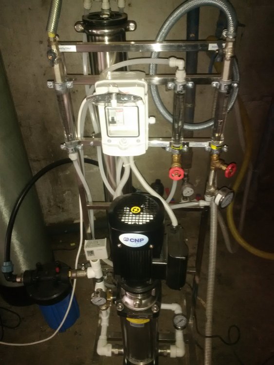

Виктор1976 403 Жалоба Опубликовано: 12 марта 2021 Стоит вот это Цитата Поделиться сообщением Ссылка на сообщение Поделиться на других сайтах

andrey spb 2 324 Жалоба Опубликовано: 17 марта 2021 13.03.2021 в 22:14, Антон-98 сказал: Под мойкой стоят фильтра с обратным осмосом..Пять лет.я доволен. это как под раковиной? у меня в офисе стоит обратный осмос установка слабенькая 4 литра в минуту , ценник на неё че-то тыщ за 200 высотой метра полтора и по остальным параметрам 300 нп 500 где то.. 12.03.2021 в 09:49, Виктор1976 сказал: Стоит вот это 12.03.2021 в 09:49, Виктор1976 сказал: это все про железо , у меня про жесткость воды , все остальные параметры оч хорошие , завышена жесткость только , 7.5 при норме 6-7 12.03.2021 в 17:36, Гога68 сказал: магнитный преобразователь воды, это типа магнитного преобразователя бензина, с тем же успехом. блажен кто верует. комплект фильтров и щастье тебе, у мну картриджей хватает на 2 месяца, центральный водопровод через очистные у меня стоит картридж со смолой пользовал ,даже 2 ставил , хватает на неделю -две , потом опять накипь , регенерируешь их в соли 2 в работе два в соли стоят и так каждые две недели под раковиной сидеть ради нескольких литров для чайника , как то лень 12.03.2021 в 17:39, Гога68 сказал: можно попа пригласить, эффект поди лучше будет, чем эта шняга с попом не к мне , здесь есть любители Цитата Поделиться сообщением Ссылка на сообщение Поделиться на других сайтах

Виктор1976 403 Жалоба Опубликовано: 18 марта 2021 модуль напорной аэрации, занимается в том числе и умягчением, регенерирую раз полгода, без нее чайник за недели парой мм кальция покрывается Цитата Поделиться сообщением Ссылка на сообщение Поделиться на других сайтах
andrey spb 2 324 Жалоба Опубликовано: 18 марта 2021 (изменено) 15 минут назад, Виктор1976 сказал: модуль напорной аэрации, занимается в том числе и умягчением, регенерирую раз полгода, без нее чайник за недели парой мм кальция покрывается спорить не буду не знаю , знаю что умягчается вода ионообменной смолой и изредка промываемая регенерируемая в солевом растворе Изменено 18 марта 2021 пользователем andrey spb Цитата Поделиться сообщением Ссылка на сообщение Поделиться на других сайтах

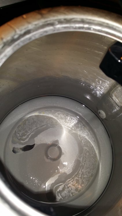

andrey spb 2 324 Жалоба Опубликовано: 13 мая 2021 тесты идут , фото чайника за 2 месяца тонкая прозрачная пленка как образовалась в первую неделю так больше не растет , жаль не сфоткал ту белую шубу что была сеточки на кранах отчистились и не забиваются в душе белый известковый налет смывается просто водой без хим средств, для очистных очень хорошо с бойлера слил ведро пока не понятно есть песок но то ли это старые остатки, то ли новые пока не понятно вода другая Цитата Поделиться сообщением Ссылка на сообщение Поделиться на других сайтах
