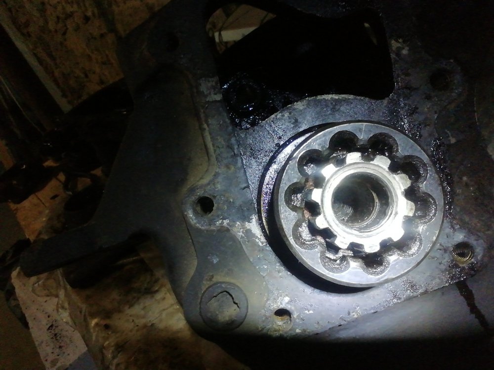

Jaroslav 0 Жалоба Опубликовано: 15 марта 2021 Здравствуйте! При разборке раздатки Газ-69 выявлено следующее: шлицы ведомого вала с передней стороны зализаны так, что не получается снять муфту включения переднего моста. Ну то такое, зачищу и сниму. Но при этом еще присутствует выработка на торце этого вала и на соприкасающейся поверхности вала привода переднего моста. Как с этим побороться? Или это норма? Цитата Поделиться сообщением Ссылка на сообщение Поделиться на других сайтах

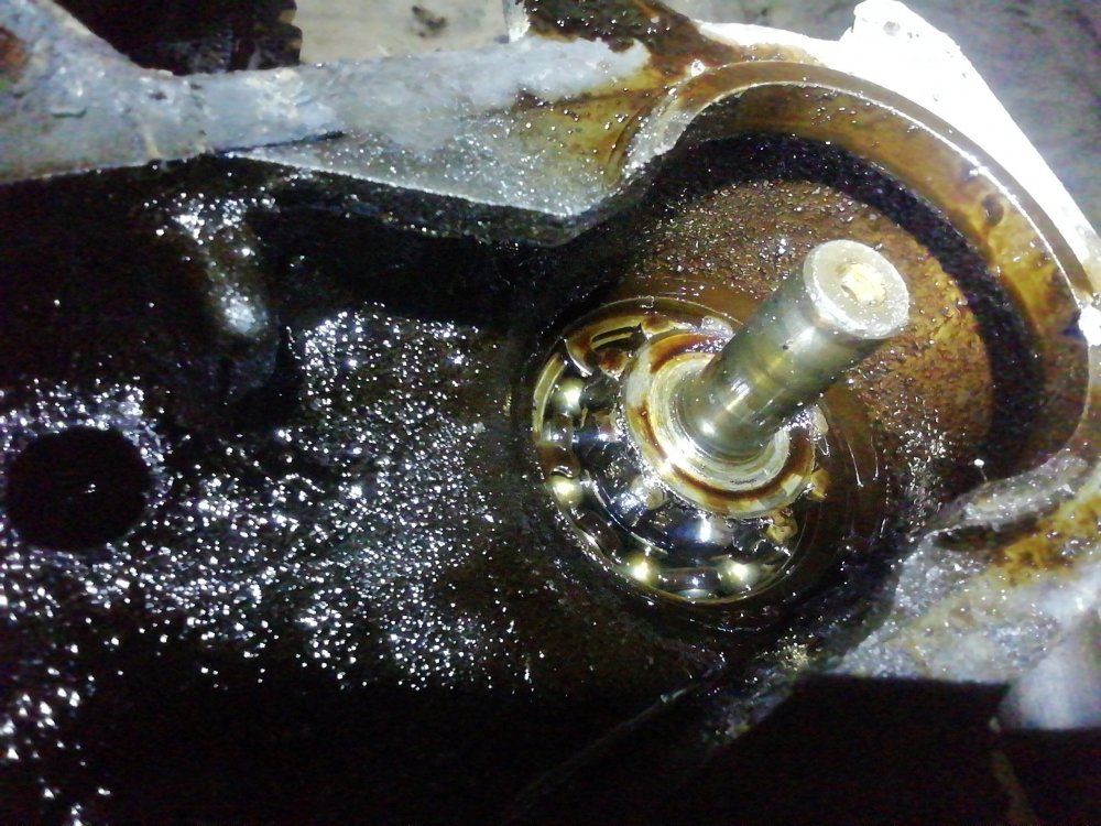

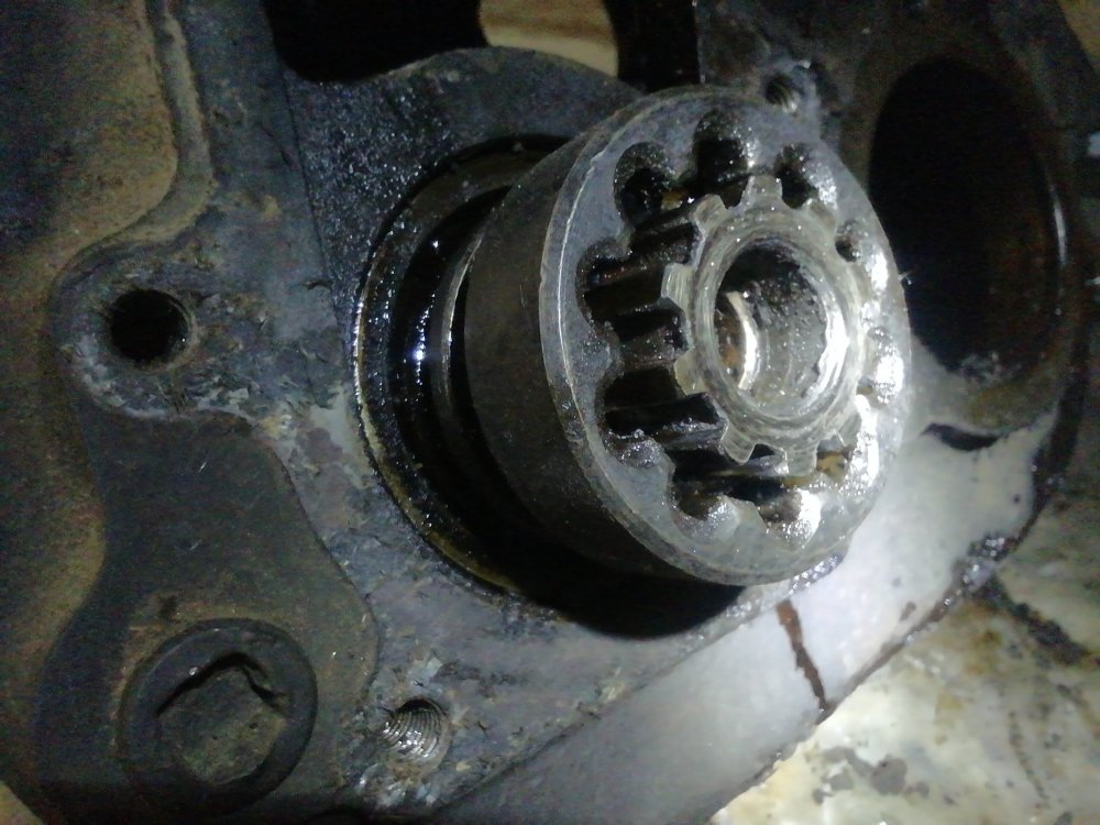

Jaroslav 0 Жалоба Опубликовано: 17 марта 2021 Первое и второе фото - выработка на шлицах. На втором видно втулку, вроде норм. На третьем - вал включения переднего моста, тоже пошкарябано Цитата Поделиться сообщением Ссылка на сообщение Поделиться на других сайтах
