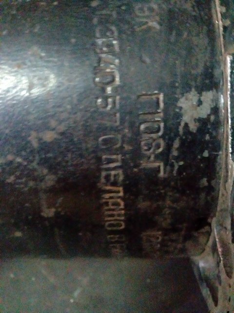

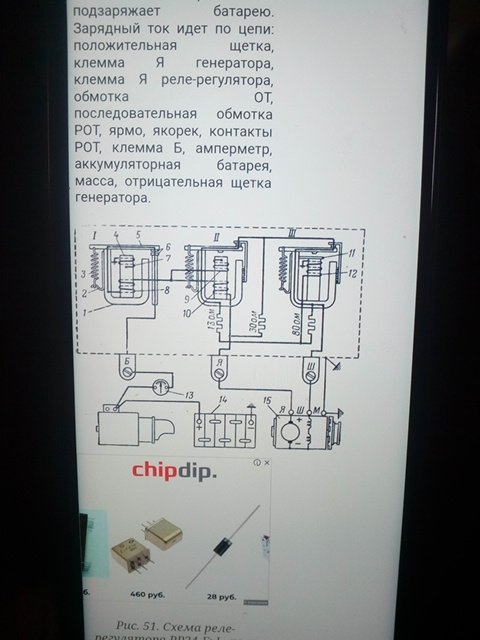

Всех приветствую. Подскажите у кого как подключен генератор? Как на фото. Подлючаем по схеме- нет зарядки. Все элементы исправные. При выключенном двигателе амперметр разряд показывает. Когда завели мотор и включили освещение- тоже амперметр показывает разряд. Если не сложно, нарисуйте схему.  Заранее мерси.
