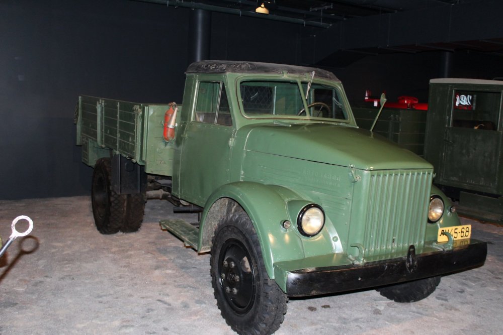

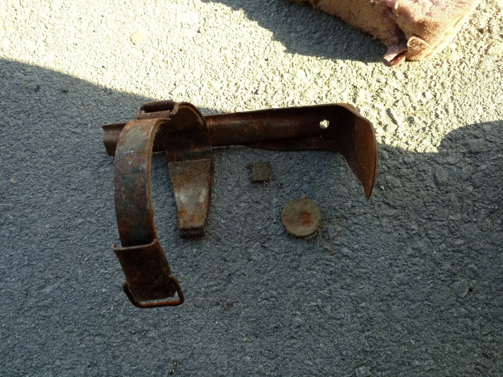

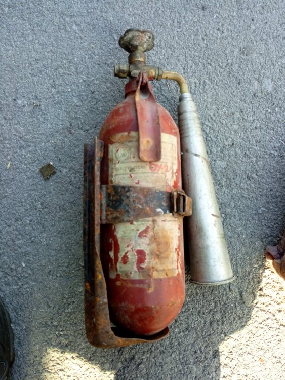

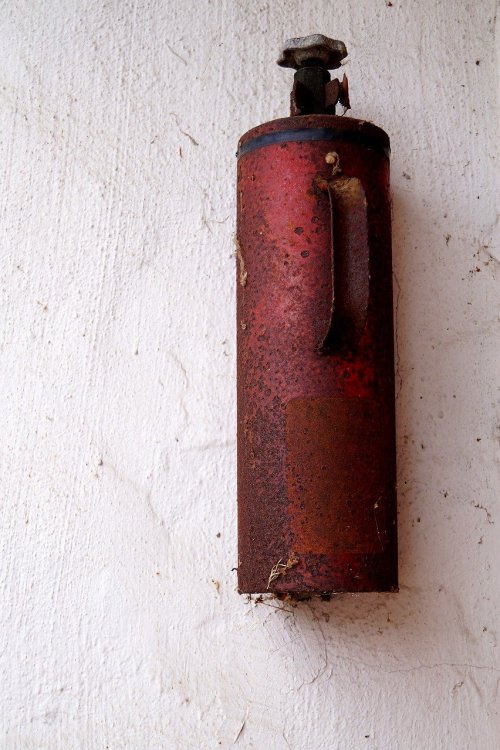

Шypик. 224 Жалоба Опубликовано: 28 марта 2021 Может кто то прояснить по креплению? Знакомый сегодня принес - ставь. Начал ставить по креплениям не совпадает. ради интереса промерил еще на 2х, у меня такие же стоят на тракторе и ГАЗ-51, все одинаковые. Цитата Поделиться сообщением Ссылка на сообщение Поделиться на других сайтах

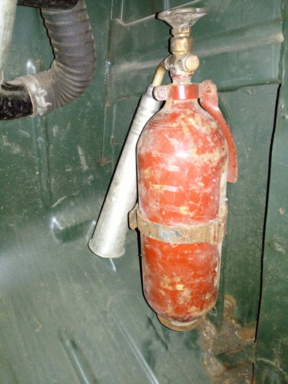

esaul1 1 826 Жалоба Опубликовано: 29 марта 2021 А тебя именно штатное интересует? Я ставил, но огнетушитель и крепление не родные, а современные. Чтоб работало. Цитата Поделиться сообщением Ссылка на сообщение Поделиться на других сайтах
Шypик. 224 Жалоба Опубликовано: 29 марта 2021 8 часов назад, esaul1 сказал: А тебя именно штатное интересует? Я ставил, но огнетушитель и крепление не родные, а современные. Чтоб работало. Да штатное. Мне даже интересно стало - народ такие баблосы отваливает на форуме типа "за родные" крепления с огнетушителем, а по факту они и не родные получаются. напоминает ситуацию с масленками от которых тут все тащились. Цитата Поделиться сообщением Ссылка на сообщение Поделиться на других сайтах
esaul1 1 826 Жалоба Опубликовано: 30 марта 2021 Люди, они разные. Для коллекционера главное - аутентичность. Пусть огнетушитель не рабочий, но - родной. И стоит так, как поставили на заводе. Коллекционер не ЕЗДИТ, а ВЫЕЗЖАЕТ. Раз в год. Это достойно уважения. Мы же - ездим, и огнетушитель должен работать. Поэтому - хрен с ней, с аутентичностью, безопасность дороже. Горел уже в ГАЗике, знаю. ИМХО. 1 Цитата Поделиться сообщением Ссылка на сообщение Поделиться на других сайтах
Шypик. 224 Жалоба Опубликовано: 30 марта 2021 2 часа назад, esaul1 сказал: Для коллекционера главное - аутентичность. Пусть огнетушитель не рабочий, но - родной. так нет аутентичности! разница в отверстиях под крепления милиметров 70! а огнетушители эти перезаправляемые, почистил, покрасил и отвез, на перезарядили и пользуйся по настоящему. хоть огонь гаси, хоть техосмотр легально проходи. Цитата Поделиться сообщением Ссылка на сообщение Поделиться на других сайтах

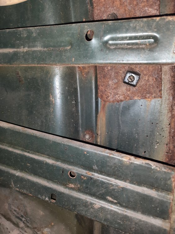

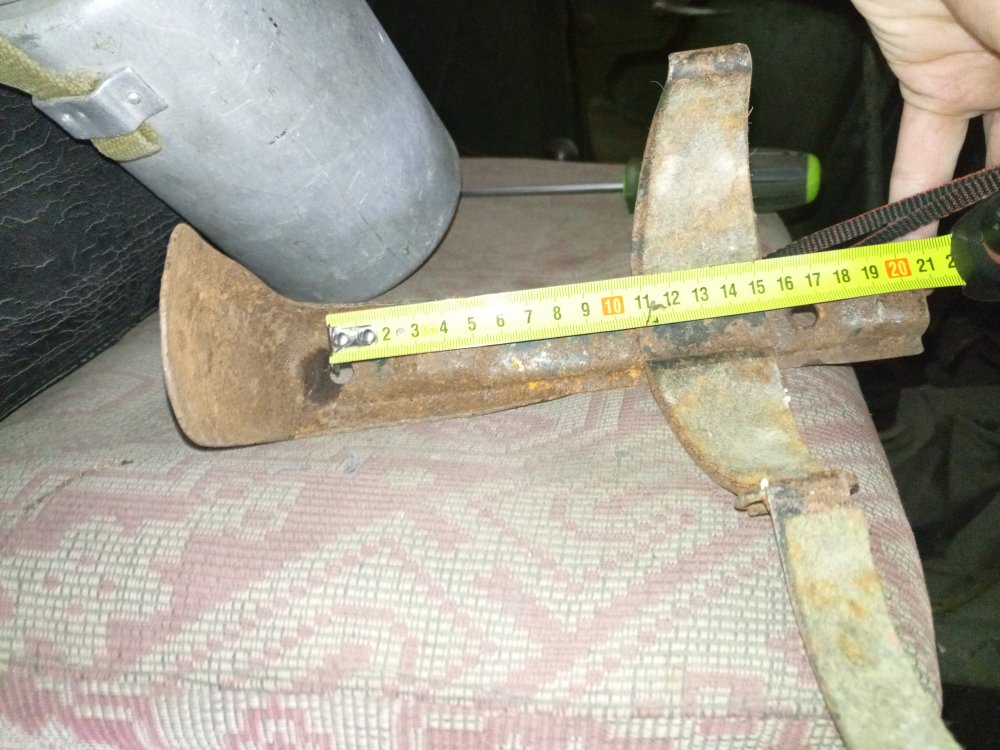

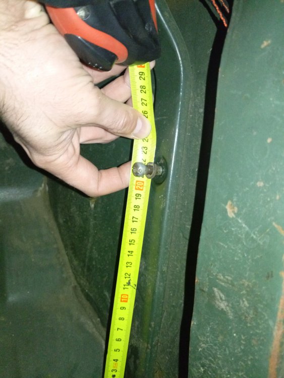

Шypик. 224 Жалоба Опубликовано: 31 марта 2021 18 часов назад, Maxx1969 сказал: У тебя сколько на правом усилителе межцентровое расстояние? на кронштейне около 165мм, на усилителе около 215мм. Цитата Поделиться сообщением Ссылка на сообщение Поделиться на других сайтах
Шypик. 224 Жалоба Опубликовано: 31 марта 2021 7 часов назад, Fred4 сказал: А был ли огнетушитель с кронштейном в заводской комплектации вообще?) С большой вероятностью могу сказать, что на гражданских машинах нет. В книгах что шли с ГАЗ-51\63 (руководство по уходу) написано, что лопаты, огнетушители и паяльные лампы с завода не поставляются и в случае надобности докупаются конечным пользователем, но кронштейны под них завод устанавливает. Думаю и на 69 было так же. Цитата Поделиться сообщением Ссылка на сообщение Поделиться на других сайтах

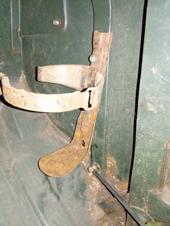

Maxx1969 2 746 Жалоба Опубликовано: 1 апреля 2021 На кронштейне то ж 165-166 мм.И на усилителе кабины Газ-63 тоже есть 3 отверстия на 166 и 210 мм по центрам. На своей 69 промерить пока не смог...забыл что там у меня подиумы динамиков стоят. Фото стойки Газ-63. Цитата Поделиться сообщением Ссылка на сообщение Поделиться на других сайтах
Шypик. 224 Жалоба Опубликовано: 4 апреля 2021 01.04.2021 в 19:58, Maxx1969 сказал: На кронштейне то ж 165-166 мм.И на усилителе кабины Газ-63 тоже есть 3 отверстия на 166 и 210 мм по центрам. На своей 69 промерить пока не смог...забыл что там у меня подиумы динамиков стоят. Фото стойки Газ-63. Спасибо! жду тогда по ГАЗ-69. на 51е огнетушители в кабине не ставились, т.к. там только 1 усилитель (большой). С чем связано такое решение не знаю, но проверял на многих машинах. Цитата Поделиться сообщением Ссылка на сообщение Поделиться на других сайтах

Алексей Попович 175 Жалоба Опубликовано: 11 мая 2021 2 часа назад, Шypик. сказал: кто ни будь даст? Даю - родной .При сборке огнетушителями не комплектовалось и креплениями тоже .Возможно докладывали в сбыте - история умалчивает на каком этапе они попадали в авто ( и попадали ли вообще ) .И рассуждения родной не родной несколько не корректно - представленный вами огнетушитель комплектовался весь автопарк СССР. Цитата Поделиться сообщением Ссылка на сообщение Поделиться на других сайтах
Шypик. 224 Жалоба Опубликовано: 12 мая 2021 (изменено) 17 часов назад, Алексей Попович сказал: И рассуждения родной не родной несколько не корректно - представленный вами огнетушитель комплектовался весь автопарк СССР. Я думаю как раз коректное. Именно за этот огнетушитель и за его крепление тут дерут деньги. По факту крепления не совпадают. А СССР было несколько видов огнетушителей и их креплений. И именно это крепление шло на ГАЗ-63 и возможно какие то другие автомобили. Изменено 12 мая 2021 пользователем Шypик. Цитата Поделиться сообщением Ссылка на сообщение Поделиться на других сайтах
