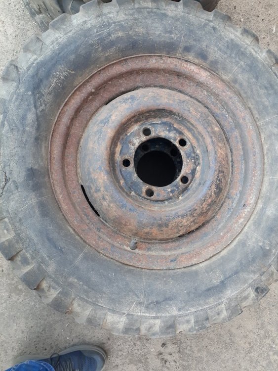

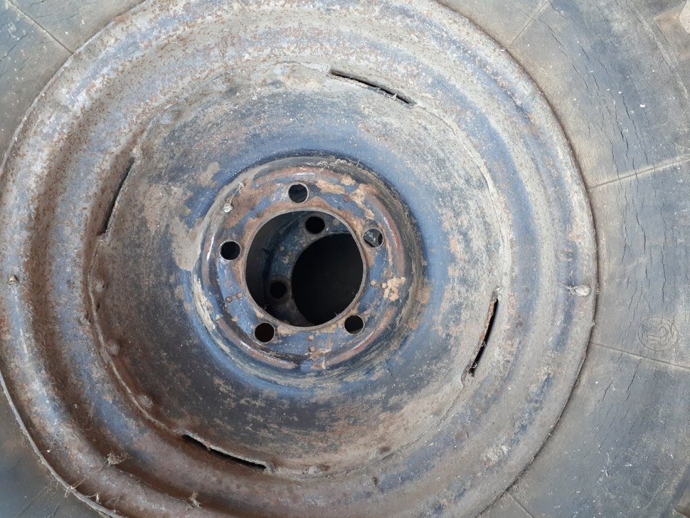

Турист 3 Жалоба Опубликовано: 23 мая 2021 Всем доброго! Подскажите пожалуйста, эти диски ГАЗ-69 ? Цитата Поделиться сообщением Ссылка на сообщение Поделиться на других сайтах

nstalker68 59 Жалоба Опубликовано: 23 мая 2021 А от чего еще могут быть? Конечно! И на 69 и на м-20, ставили. Цитата Поделиться сообщением Ссылка на сообщение Поделиться на других сайтах
nstalker68 59 Жалоба Опубликовано: 23 мая 2021 туда же Нюшка, да и на Раф с 21 то же ставили Цитата Поделиться сообщением Ссылка на сообщение Поделиться на других сайтах
Федот68 4 293 Жалоба Опубликовано: 23 мая 2021 32 минуты назад, nstalker68 сказал: туда же Нюшка, да и на Раф с 21 то же ставили Нюхины по ЦО на 69 не станут. Цитата Поделиться сообщением Ссылка на сообщение Поделиться на других сайтах
nstalker68 59 Жалоба Опубликовано: 23 мая 2021 согласен. с кувалдой встанут 1 Цитата Поделиться сообщением Ссылка на сообщение Поделиться на других сайтах
Илья37 125 Жалоба Опубликовано: 23 мая 2021 Писал уже в своей теме, но повторюсь для тех кто в танке. Диски 69 и "Победы" различаются вылетом. Отличить можно по лепесткам для крепления колпака или дырочкам, которые от них остаются на победовском диске, 69-й соответственно без них. Внешне очень похожи, поставить можно, если очень хочется. На фото в начале темы диск "Победы". Цитата Поделиться сообщением Ссылка на сообщение Поделиться на других сайтах
nstalker68 59 Жалоба Опубликовано: 23 мая 2021 они различаются шириной обода (размером резины), а вот вылет скорей всего такой же как и у победы. Цитата Поделиться сообщением Ссылка на сообщение Поделиться на других сайтах
bopew 23 Жалоба Опубликовано: 24 мая 2021 17 часов назад, nstalker68 сказал: согласен. с кувалдой встанут 100% Но, нужны ли такие жертвы, чтобы их туда с кувалдой вбивать) Цитата Поделиться сообщением Ссылка на сообщение Поделиться на других сайтах
Федот68 4 293 Жалоба Опубликовано: 24 мая 2021 21 час назад, nstalker68 сказал: согласен. с кувалдой встанут не встанут и с кувалдой ЦО нюхиных миллиметров на десять меньше. проверено. а бедовские еще и Уже шисяддевятых. на полдюйма . у бедовских язычки под колпак на одной клепке. у нюхиных на двух. Цитата Поделиться сообщением Ссылка на сообщение Поделиться на других сайтах
nstalker68 59 Жалоба Опубликовано: 24 мая 2021 ну на счет 10 мм чересчур , на 2-3 возможно Цитата Поделиться сообщением Ссылка на сообщение Поделиться на других сайтах
Федот68 4 293 Жалоба Опубликовано: 24 мая 2021 (изменено) 3 часа назад, nstalker68 сказал: ну на счет 10 мм чересчур , на 2-3 возможно 95 против 110. ващпэ то 15.... Изменено 24 мая 2021 пользователем Федот68 Цитата Поделиться сообщением Ссылка на сообщение Поделиться на других сайтах
nstalker68 59 Жалоба Опубликовано: 27 мая 2021 приеду сравню. и те и другие где то валяются Цитата Поделиться сообщением Ссылка на сообщение Поделиться на других сайтах
Федот68 4 293 Жалоба Опубликовано: 27 мая 2021 3 часа назад, nstalker68 сказал: приеду сравню. и те и другие где то валяются Сравни. токома я ещë двадцать лет на эти грабли наступил :-)) купил новую резину. собрали и отбалансировали мне еë на хорошей шиномонтажке.... а потома пришлося сверлилинг/напилинг применять. разгоняя на сторону( по радиусу) эти 7,5 мм... Цитата Поделиться сообщением Ссылка на сообщение Поделиться на других сайтах
