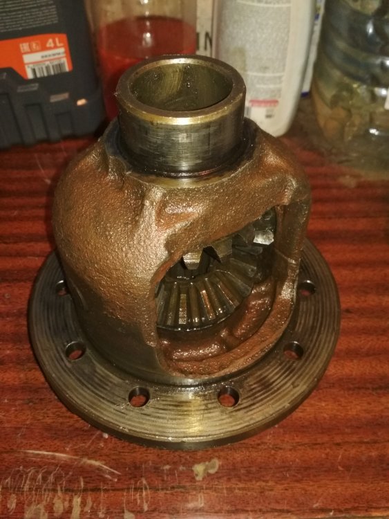

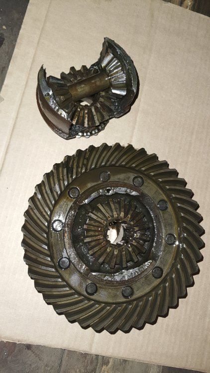

Shur-r-ric 0 Жалоба Опубликовано: 6 июня 2021 Приветствую. Развалился корпус дифференциала редуктора заднего моста ГАЗ-69. Подскажите от чего подходят запчасти? Или ткните где почитать. Спасибо. Цитата Поделиться сообщением Ссылка на сообщение Поделиться на других сайтах
Гога68 1 286 Жалоба Опубликовано: 6 июня 2021 от колхозного уазовского моста Цитата Поделиться сообщением Ссылка на сообщение Поделиться на других сайтах
Shur-r-ric 0 Жалоба Опубликовано: 10 июня 2021 Научите как... Шестерню главной пары от старого не прикрутить к дифференциалу от УАЗа, в нем диаметр отверстий больше. Или ставить и главную пару и дифференциал от УАЗа? Встанет ли ведомая шестерня в мост от ГАЗ 69? Цитата Поделиться сообщением Ссылка на сообщение Поделиться на других сайтах
Федот68 4 293 Жалоба Опубликовано: 10 июня 2021 (изменено) 30 минут назад, Shur-r-ric сказал: Научите как. Или ставить и главную пару и дифференциал от УАЗа !!! Встанет ведомая шестерня в мост от ГАЗ 69 что в городе А я не знаю. а в городе Калуга не имеет смысла заниматься ремонтом чулков и редукторов газоуазиных мостов. проще купить на разборке. ( выбрать и по передаточному числу и по состоянию) по состоянию на осень 2020 ценник семь тысяч рублей. ревизия ступиц - само собой . Скорее замена на новые, чем ревизия " тормозных дел"( ну кроме самого тормозного щита) - это тоже просто регламентные работы. так что.. просто замена на новую ГП + комплект подшипников - тогда было уже дороже ( при условии сохранения своего дифференциала в сборе) Дело в том, что на разборку весьма свежие машинки поступают " по сроку списания". из ментовок, скорых, прокурорских, электро/газо служб и т. д. сам я и мосты и кпп с рк и печки и дворники ( всю систему в комплекте) на свою бухань с буханки 2016 года снял там( кпп+рк 6000₽). капремонт агрегатов с такими вводными ... если только из спортивного интереса. состояние кпп - следы начала приработки на вилках и канавках под них в шестернях... Изменено 10 июня 2021 пользователем Федот68 Цитата Поделиться сообщением Ссылка на сообщение Поделиться на других сайтах
Гога68 1 286 Жалоба Опубликовано: 10 июня 2021 1 час назад, Shur-r-ric сказал: Научите как... Шестерню главной пары от старого не прикрутить к дифференциалу от УАЗа, в нем диаметр отверстий больше. Или ставить и главную пару и дифференциал от УАЗа? Встанет ли ведомая шестерня в мост от ГАЗ 69? у уаз старого образца один в один на 10, ну либо дифф нового образца на 12 и к нему главную пару, либо как Федот сказал: мост с разбора. Цитата Поделиться сообщением Ссылка на сообщение Поделиться на других сайтах
