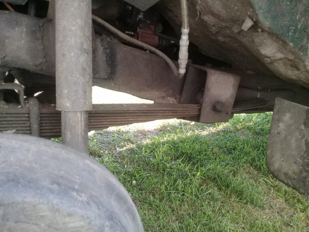

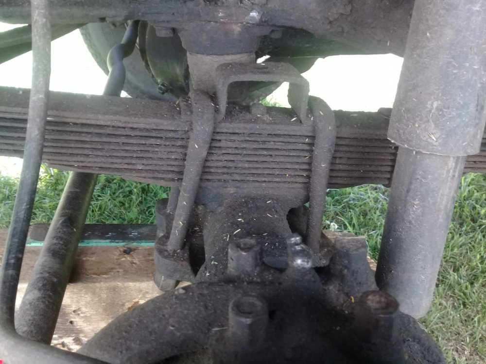

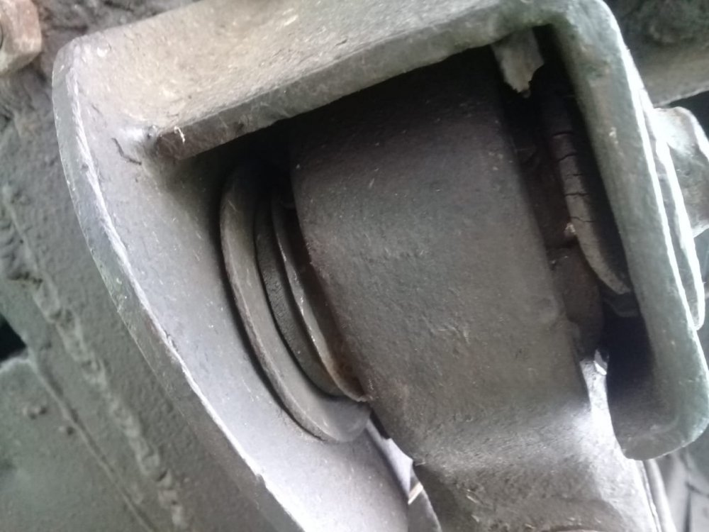

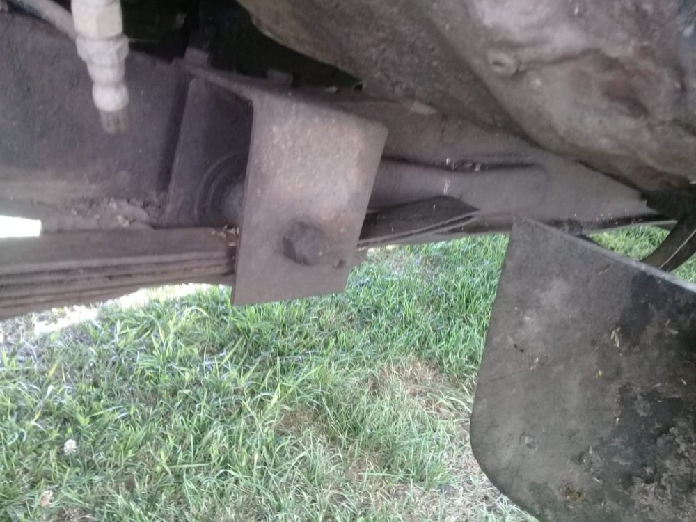

Pokemowka 0 Жалоба Опубликовано: 23 июля 2021 Уважаемые гуру газ-69, помогите пожалуйста решить вопрос с рессорой. На моем газике сломалась передняя рессора. Начал изучать вопрос замены и удивился, чтотна моем газике один конец рессоры с ухом, а второй свободный (как на зил-е)! Рессора из 10 листов, длина от середины уха до конца рессоры - 120см. Как понять, что у меня за рессора и подобрать замену? Цитата Поделиться сообщением Ссылка на сообщение Поделиться на других сайтах

Федот68 4 297 Жалоба Опубликовано: 24 июля 2021 на самом деле достаточно грамотное решение. непонятно только где пальцы - " противооткидыватели" под свободным концом рессоры. ( шоп при ходе отбоя задний конец рессоры не улетал) путя у тебя два : 1) возвращать в заводское состояние ( если ТО проходишь по чесноку и без блата - то только этот путь) 2) ремонтировать то, что есть. во втором случае тоже два путя: 1) найти того, кто сделал ЭТО. допросить. и по результатам допроса искать новый коренной. ( остальные, судя по виду от уазбуханкаклассик ( до2016) должны проканать. 2) если допрос невозможен. То ннада промерить расстояние от центра переднего уха до центрального болта. и... в библиотеку. изучать от чего подойдет коренной лист . З. Ы. рессоры ремонтятся ( если замена листов на новые) всегда парой. шоп симметричность подвески не нарушалась. Цитата Поделиться сообщением Ссылка на сообщение Поделиться на других сайтах
Гога68 1 288 Жалоба Опубликовано: 24 июля 2021 судя по фотке листы рессоры вставлены между стенкой сварного короба и втулкой на оси, и ничо там больше нету, а для невыпадыванья длинные листы Цитата Поделиться сообщением Ссылка на сообщение Поделиться на других сайтах

gazonchik 1969 198 Жалоба Опубликовано: 24 июля 2021 Только что, Pokemowka сказал: Уважаемые гуру газ-69, помогите пожалуйста решить вопрос с рессорой. На моем газике сломалась передняя рессора. Начал изучать вопрос замены и удивился, чтотна моем газике один конец рессоры с ухом, а второй свободный (как на зил-е)! Рессора из 10 листов, длина от середины уха до конца рессоры - 120см. Как понять, что у меня за рессора и подобрать замену? при сохранении данной схемы , можно (должно) переделать(передний конец) на тип "уайт"(установка "уха" по зиловски) ибо - прочнее (выбор листов - длина и ширина). "ухо" - из переднего кронштейна (родни) выйдет (с доработкой) гдет тут крапал тему ..."по типу зил 130". пы.сы. ваяли - с головой (убраны знакопеременные.. да и векторов помене) с проблемного места родной рамы. передние законцовки , пригружены поболе, однако лечение(их) проще. да и аморты - вертикаль(тож + к эффект.) Цитата Поделиться сообщением Ссылка на сообщение Поделиться на других сайтах
gazonchik 1969 198 Жалоба Опубликовано: 24 июля 2021 при отсутствии нижнего отбоя (плавающего конца) нелишне - сваять (лучше обрезин. , дабы не повторять ошибки ..зил 130)) Цитата Поделиться сообщением Ссылка на сообщение Поделиться на других сайтах

Maxx1969 2 746 Жалоба Опубликовано: 26 июля 2021 18 минут назад, Pokemowka сказал: Поэтому и попросил помощи у спецов, опознать рессору - она заводская или бывший хозяин колхозил и пилил то, что было. Вам всего то надо скачать в электронном виде каталог запчастей газ-69,что б понять что ваша рессора колхоз-колхозный! Толи от безнадеги найти ориг рессоры,толь предыдущий хозяин имел шаловливые ручки....етого уже не узнать.Но у вас голимый самопал. Цитата Поделиться сообщением Ссылка на сообщение Поделиться на других сайтах
Pokemowka 0 Жалоба Опубликовано: 26 июля 2021 Теперь я понял, что рессоры самопал. Получается проще всего взять 2 корреных листа от москвича и поменять только их с 2 сторон? Цитата Поделиться сообщением Ссылка на сообщение Поделиться на других сайтах
Maxx1969 2 746 Жалоба Опубликовано: 26 июля 2021 17 минут назад, Pokemowka сказал: Теперь я понял, что рессоры самопал. Получается проще всего взять 2 корреных листа от москвича и поменять только их с 2 сторон? Нет...у вас оба крепления рессор к раме переделаны.Смотрите каталог... Цитата Поделиться сообщением Ссылка на сообщение Поделиться на других сайтах
Федот68 4 297 Жалоба Опубликовано: 26 июля 2021 (изменено) от ексель моксель. ннада померить расстояние от центра уха до центрового болта на имеющейся рессоре. потом - подобрать из современно продающихся запчастей коренной лист той же ширины и с таким же расстоянием одного из концов (второй должен быть длиннее и с запасом - его ухо отрезается. край - разворачивается в плоскость после нагрева докрасна) ну и подбор остальных листов - уже всë сказано. но. остаëтся главный вопрос. Как машинка будет проходить ежегодный техосмотр. либо " через своих людей". либо ннада зарегистрировать изменение конструкции( анриал) либо вертать всë взад. - возвращать родные кронштейны на раму и родные передние рессоры ( дифсит. кроме самого газ 69 они пользовались только на штатном прицепе к газ 69/уаз469) коллеге Некто за красивую формулировку - плюс 100500 к карме !!! Изменено 26 июля 2021 пользователем Федот68 Цитата Поделиться сообщением Ссылка на сообщение Поделиться на других сайтах

LexaNeDoma 975 Жалоба Опубликовано: 29 июля 2021 Да скинь к хуям задний кронштейн, и поставь нормальную рессору. Цитата Поделиться сообщением Ссылка на сообщение Поделиться на других сайтах
Maxx1969 2 746 Жалоба Опубликовано: 29 июля 2021 12 минут назад, LexaNeDoma сказал: Да скинь к хуям задний кронштейн, и поставь нормальную рессору. Там тогда надо и передний кронштейн менять. У рессоры Газ69 передняя серьга подвижна...задняя жестко на оси.Здесь все наоборот... Цитата Поделиться сообщением Ссылка на сообщение Поделиться на других сайтах
