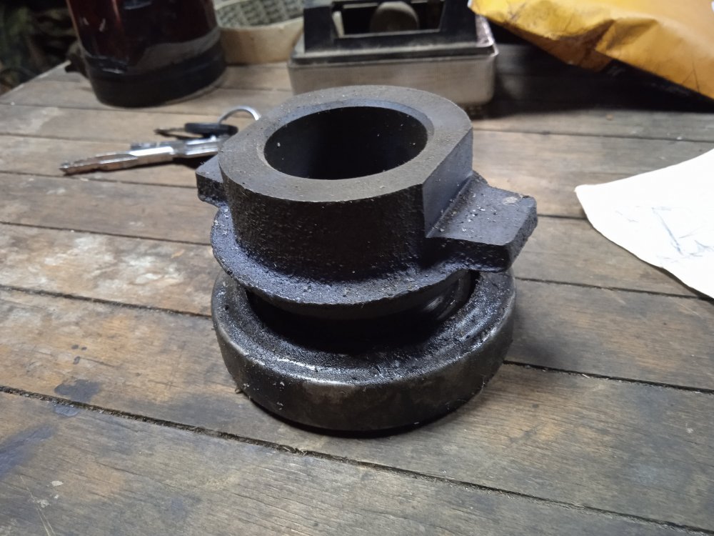

Федот68 4 285 Жалоба Опубликовано: 26 июля 2021 (изменено) да чорт ево знаит. я - по колхоззному прихожу в лабаз и говорю - " дайте мне муфту с выжимным для уаза". нынче старых, с древними говняными недоподшипниками уже не встречаются в свободной продаже. хотел сфотать их обе рядом . да уазину куда то запихнул. не помню куда. волгина сантима на полтора короче ( ниже). вот попробовал волгину муфту сфотать. еще не расточеную ( продали когда искал подшипник по цене подшипника в сборе узел. я на старую муфту новый подшипник переодел а этот наживленный лежит " взапас") Изменено 26 июля 2021 пользователем Федот68 Цитата Поделиться сообщением Ссылка на сообщение Поделиться на других сайтах

Федот68 4 285 Жалоба Опубликовано: 26 июля 2021 супертокарь не нужен. покупаешь волгомуфту всборе ( других нынче трудно купить) берешь ее за подшипник. и молотком сбиваешь( ударяя по ухам муфты). берешь еë и хобот от кпп ( похуй - свой, уазин 4 ст. или от газ53) и чешешь к токарю если ннада могу телефон своего брата ( токарит на станкоремонтном заводике в Клину) дать. до Клина доскочить с Москвы несложно. и недалеко. даже на электричке Цитата Поделиться сообщением Ссылка на сообщение Поделиться на других сайтах
Федот68 4 285 Жалоба Опубликовано: 26 июля 2021 (изменено) и еще моментик. по муфте и подшипнику. центральный " хобот"( место посадки подшипника) не должен после монтажа подшипника торчать. Лучше - на миллиметр другой пусть получается утопленным. особо критично для корзин " с пятаком" ( триал универсал, хола, тюмень и от нысы которая тоже). этот торчащий поясок может контактировать с муфтой фиксации пятака на лепестках и стачивать еë. Кроме неприятного звука - при очередном монтаже умумукаешься пятак на место одевать ( когда он поджат выжимным - никуда не девается) ну и остатки , таканчика его крепления внутри корзины тоже могут делов натворить( пожамкать пружины и вообще...) для обрезки этого выступания токарь не нужен. достаточно некривых рук и болгарки. Изменено 26 июля 2021 пользователем Федот68 Цитата Поделиться сообщением Ссылка на сообщение Поделиться на других сайтах
