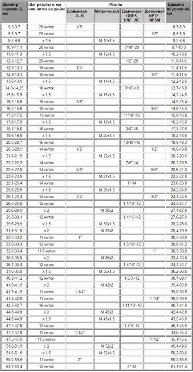

Гога68 1 286 Жалоба Опубликовано: 30 июля 2021 дюймовая резьба Цитата Поделиться сообщением Ссылка на сообщение Поделиться на других сайтах
Гога68 1 286 Жалоба Опубликовано: 30 июля 2021 трубная резьба Цитата Поделиться сообщением Ссылка на сообщение Поделиться на других сайтах
Гога68 1 286 Жалоба Опубликовано: 30 июля 2021 забавно что у трубной резьбы дюйм 2,54 см, а у дюймовой, дюйм 3,324 см. Цитата Поделиться сообщением Ссылка на сообщение Поделиться на других сайтах
uncleru 1 Жалоба Опубликовано: 30 июля 2021 35 минут назад, Гога68 сказал: забавно что у трубной резьбы дюйм 2,54 см, а у дюймовой, дюйм 3,324 см. Спасибо. Таблички позаимствую, полезно! Цитата Поделиться сообщением Ссылка на сообщение Поделиться на других сайтах
Федот68 4 293 Жалоба Опубликовано: 30 июля 2021 7 часов назад, Гога68 сказал: забавно что у трубной резьбы дюйм 2,54 см, а у дюймовой, дюйм 3,324 см. думаю тут какая то ошибка. труба 1/2" имеет наружный диаметр около21мм. труба 1" - наружный около 32мм. Цитата Поделиться сообщением Ссылка на сообщение Поделиться на других сайтах
БИМ 867 Жалоба Опубликовано: 30 июля 2021 Чё рубитесь, вот датчики, толстый ВСО 22мм. Цитата Поделиться сообщением Ссылка на сообщение Поделиться на других сайтах
Гога68 1 286 Жалоба Опубликовано: 30 июля 2021 (изменено) 1 час назад, Федот68 сказал: думаю тут какая то ошибка. труба 1/2" имеет наружный диаметр около21мм. труба 1" - наружный около 32мм. заинтересовался: смерил диаметр резьбы на полдюймовой трубе и на полдюймовой пробке на ГБЦ, они одинаковы и совпадают с первой таблицей, где наружный диаметр полдюймовой резьбы 20,5 мм. Значит чо? на трубах и пробках используется жирный дюйм, а нормальный где? на болтах гайках шпильках? иль нет? иль нет, на шпильках гбц по каталогу резьба м11 и где тогда нормальный дюйм? а хера ли я моск туда сюда, в первой же таблице 3 вида дюймовых резьб и один метрических. втора таблица это пятая колонка первой Изменено 30 июля 2021 пользователем Гога68 Цитата Поделиться сообщением Ссылка на сообщение Поделиться на других сайтах
Гога68 1 286 Жалоба Опубликовано: 30 июля 2021 4 минуты назад, БИМ сказал: Чё рубитесь, вот датчики, толстый ВСО 22мм. ну да, у датчика включенья вентилятора резьба м22, у жигулевского коли не вру Цитата Поделиться сообщением Ссылка на сообщение Поделиться на других сайтах
некто 129 Жалоба Опубликовано: 30 июля 2021 8 часов назад, Гога68 сказал: заинтересовался: смерил диаметр резьбы на полдюймовой трубе и на полдюймовой пробке на ГБЦ, они одинаковы и совпадают с первой таблицей, где наружный диаметр полдюймовой резьбы 20,5 мм. Значит чо? на трубах и пробках используется жирный дюйм, а нормальный где? на болтах гайках шпильках? иль нет? иль нет, на шпильках гбц по каталогу резьба м11 и где тогда нормальный дюйм? а хера ли я моск туда сюда, в первой же таблице 3 вида дюймовых резьб и один метрических. втора таблица это пятая колонка первой Напомню, отверстия измеряются "в свет". Цитата Поделиться сообщением Ссылка на сообщение Поделиться на других сайтах
