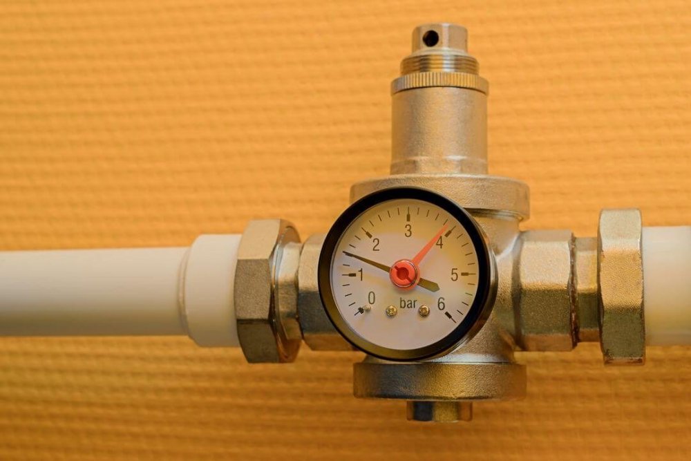

cubic 328 Жалоба Опубликовано: 11 августа 2021 Так можно поставить регулятор давления механический , в нем ставится предел верхнего и выше уже не даёт. Цитата Поделиться сообщением Ссылка на сообщение Поделиться на других сайтах
Гога68 1 293 Жалоба Опубликовано: 11 августа 2021 2 минуты назад, cubic сказал: Так можно поставить регулятор давления механический , в нем ставится предел верхнего и выше уже не даёт. просвети, фотку, названье Цитата Поделиться сообщением Ссылка на сообщение Поделиться на других сайтах
cubic 328 Жалоба Опубликовано: 11 августа 2021 1 Цитата Поделиться сообщением Ссылка на сообщение Поделиться на других сайтах
cubic 328 Жалоба Опубликовано: 11 августа 2021 https://tdsayany.ru/regulyator-davleniya-vody/ Цитата Поделиться сообщением Ссылка на сообщение Поделиться на других сайтах
