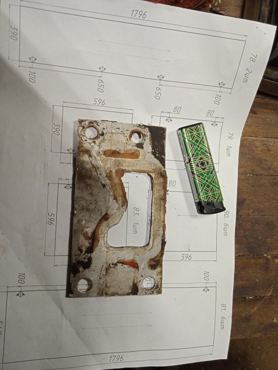

Федот68 4 301 Жалоба Опубликовано: 1 сентября 2021 (изменено) вот фото пластины- проставки под корпус термостата 421 для установки на " верхнепомповую" гбц Изменено 1 сентября 2021 пользователем Федот68 Цитата Поделиться сообщением Ссылка на сообщение Поделиться на других сайтах
