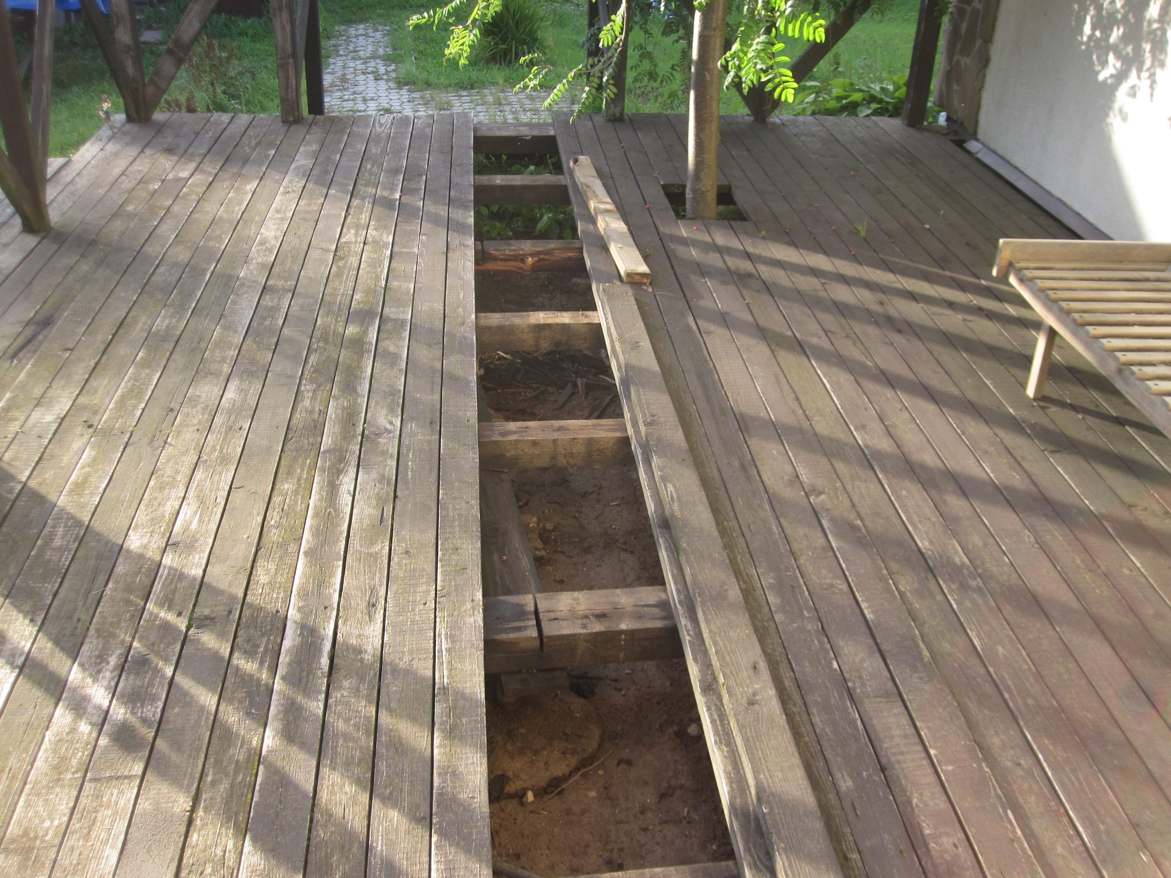

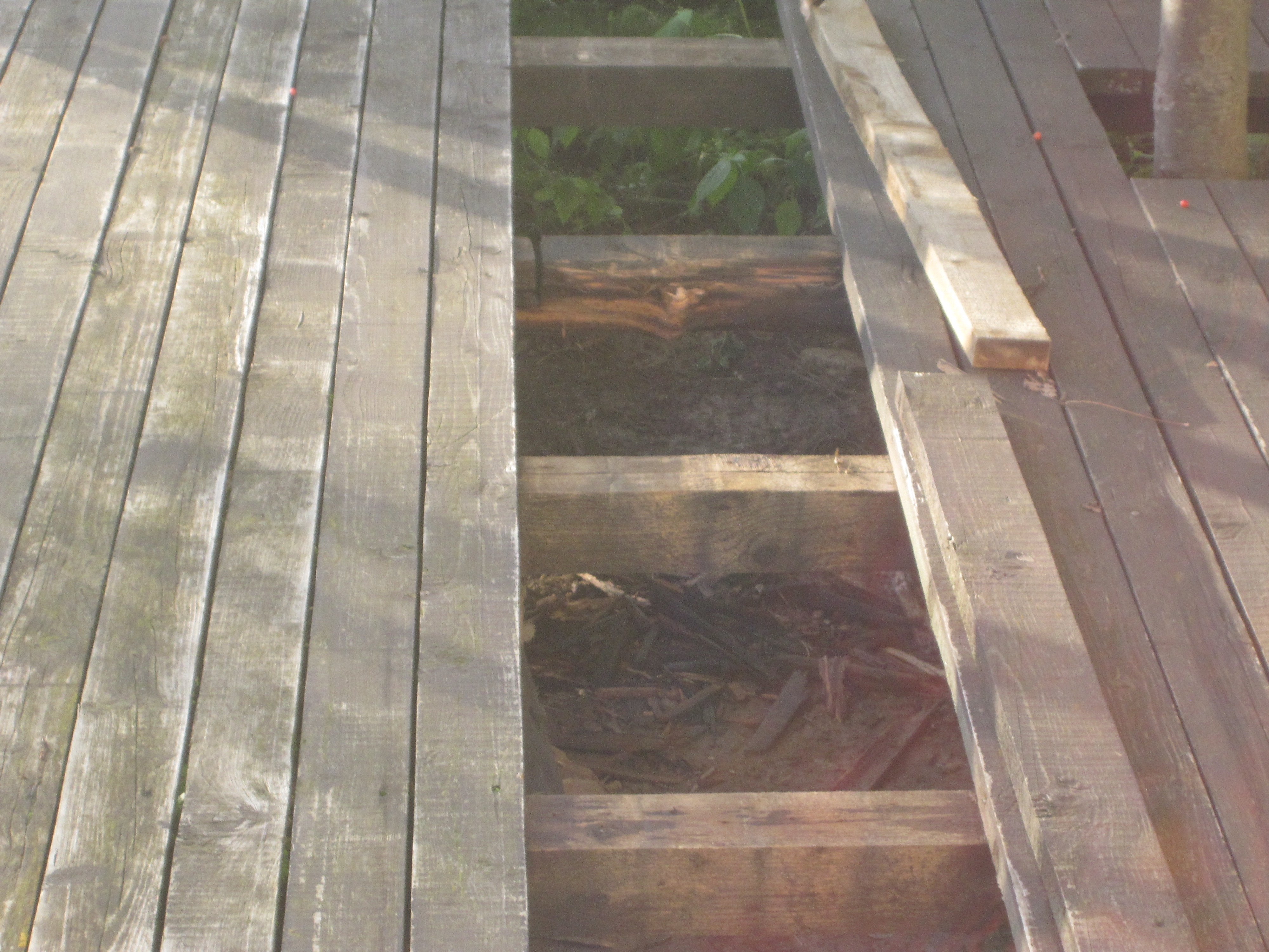

LexaNeDoma 972 Жалоба Опубликовано: 5 сентября 2021 Прогнили несколько досок. Поменять не проблема. Вопрос собственно в чём. Надо лаги/балки закрыть рубероидом или так оставить? Одна балка подгнила. Хотя 12 лет всё так простояло. Цитата Поделиться сообщением Ссылка на сообщение Поделиться на других сайтах
Гога68 1 282 Жалоба Опубликовано: 5 сентября 2021 рубероидом не надо. коли есть время и желание, лучше обожги паяльной лампой. 1 Цитата Поделиться сообщением Ссылка на сообщение Поделиться на других сайтах

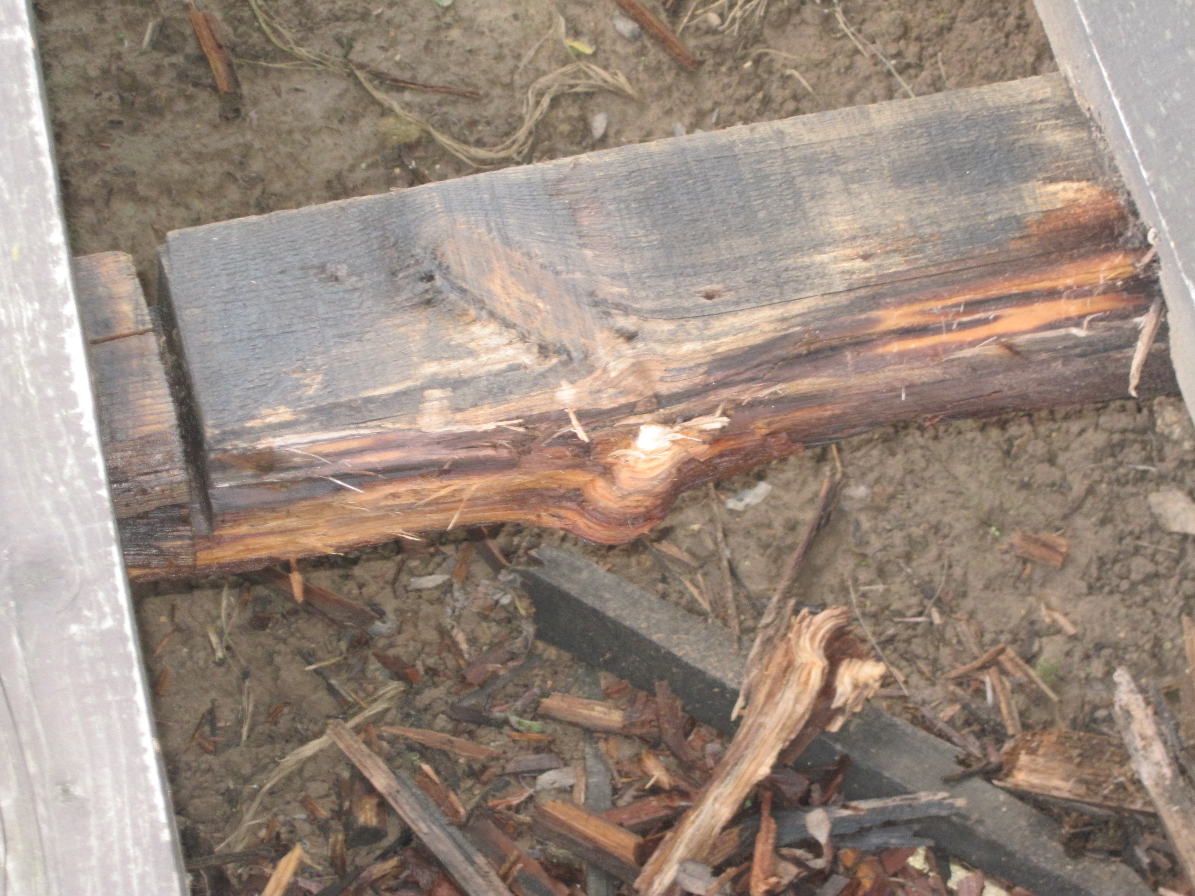

alex prim 389 Жалоба Опубликовано: 6 сентября 2021 (изменено) 10 часов назад, LexaNeDoma сказал: Покажи. Просьба не ко мне но отвечу как я знаю.Любая нормальная половая рейка имеет как бы П-образный профиль, буквально пару мм по краям утолщения с обратной стороны. Для вентиляции. раньше так делали. теперь могут что хошь спихнуть. Можно самому прогнать электрорубанком, если он на треть уже доски. Я лаги на веранде раньше отработкой пропитывал, а под доски ( брал простую доску) ложил на балку по краям по вдоль доски тонкую дранку. Тоже вентиляция будет. Химии всякой не было. А судя по фото подгнил у тебя обзол, это обычное дело, сама древесина целая, если сухо, ей сто лет ни чего не будет, на остальных-то обзол срезан, так что особо не переживай. И ещё, Лёха, не в обиду конечно, город Москва с большой буквы пишется, как-то ведь целая столица наша, а ты её так... Изменено 6 сентября 2021 пользователем alex prim Цитата Поделиться сообщением Ссылка на сообщение Поделиться на других сайтах
Гога68 1 282 Жалоба Опубликовано: 6 сентября 2021 26 минут назад, alex prim сказал: А судя по фото подгнил у тебя обзол, это обычное дело, сама древесина целая, если сухо, ей сто лет ни чего не будет, на остальных-то обзол срезан, так что особо не переживай. обзол то наоборот гниёт позже остальной древесины, ибо смолистый и более плотный. доска с обзолом крепче ибо пилена с краю древесины, где она плотнее. Цитата Поделиться сообщением Ссылка на сообщение Поделиться на других сайтах
alex prim 389 Жалоба Опубликовано: 6 сентября 2021 (изменено) Может я и не прав, но опыт подсказывает обратное. Сколько переколочено за жизнь досок и брусьев. Кода разбираешь старое, особенно если не очень сухое. то всегда обзол рассыпается в труху, ну если правильно назвать, это заболонь, она более рыхлая. дальше же древесина как новая. Ни когда доски и брус с обзолом сортовыми не были. Но дело не в этом. на фото ясно видно, сам брус у него целый, а вот обзол как раз и сгнил, счистил его, пропитал и по новой в дело. ещё постоит не один десяток лет. А под корой, что и есть обзол или правильно заболонь, древесина ещё не сформировалась и не окрепла как следует. почему и срезают её на пилорамах. Короед всегда там в первую очередь поселяется. Изменено 6 сентября 2021 пользователем alex prim Цитата Поделиться сообщением Ссылка на сообщение Поделиться на других сайтах

Гога68 1 282 Жалоба Опубликовано: 6 сентября 2021 (изменено) 5 часов назад, alex prim сказал: А под корой, что и есть обзол или правильно заболонь, древесина ещё не сформировалась и не окрепла как следует. почему и срезают её на пилорамах. Короед всегда там в первую очередь поселяется. а нашто кору то оставлять? сними кору и всё нормально будет. вот взять бревно. с корой его оставь, да, оно может загнить, а ты ж его ошкуриваешь перед использованием и оно стоит долго, но коли ты бревно протешешь, тоесь снимешь верхний плотный слой древесины, и вытащишь наружу внутренние, более рыхлые слои, то такое бревно сгниёт быстрее, чем не протёсанное. Изменено 6 сентября 2021 пользователем Гога68 1 Цитата Поделиться сообщением Ссылка на сообщение Поделиться на других сайтах

Федот68 4 285 Жалоба Опубликовано: 6 сентября 2021 (изменено) 3 часа назад, LexaNeDoma сказал: Так это, Марат. И есть обзол. обзол - это кора с лубом. то, что подлежит безусловной очистке перед использованием древесины на стройке. а заболонь - это " подкорная" часть самой древесины. живая. в отличии от уже мертвой сердцевины . в заболони и максимальное содержание смолы ( хвойные и косточковые) и прочих дубильных веществ. далее. ток по дереву соков ( жидкостей) : по лубу - идëт вниз ( питательные вещества, сахара, произведенные листьями) к корням. а по заболони - подьем соков наверх. для " снабжения" тех же листьев " сырьем" для фотосинтеза. Понятно, что это чрезмерно упрощенная картина. Но. именно на этом знании основан способ " убивания" дерева - когда снимается кольцом кора и луб. и ... только тогда корни отмирают. Изменено 6 сентября 2021 пользователем Федот68 2 Цитата Поделиться сообщением Ссылка на сообщение Поделиться на других сайтах
alex prim 389 Жалоба Опубликовано: 7 сентября 2021 Всё верно подмечено. Я про фото. У мужика одна лага как раз с итим дефектом. кора снята, луб оставлен. вот он и подгнил. сама балка-то целая. Цитата Поделиться сообщением Ссылка на сообщение Поделиться на других сайтах
