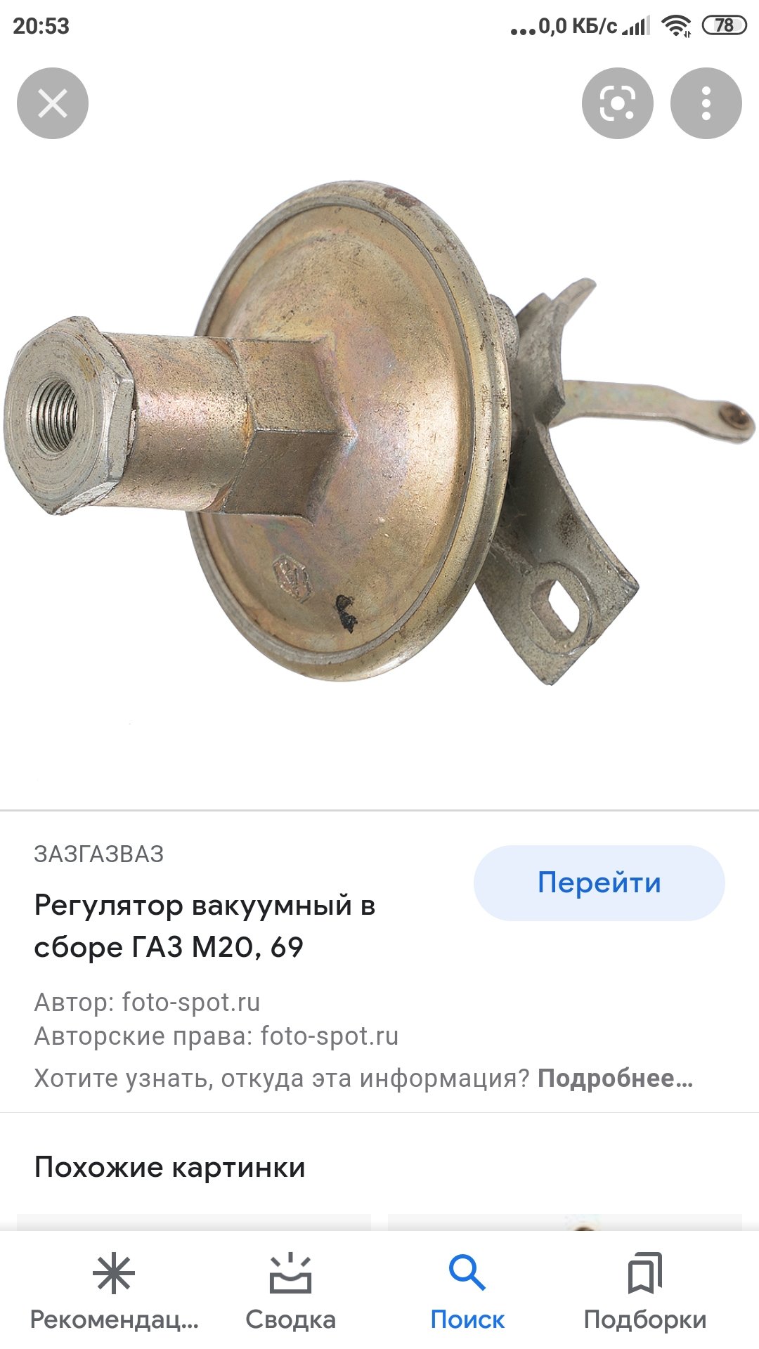

макс87 525 Жалоба Опубликовано: 16 сентября 2021 Ещё вопрос по вакуумному регулятору, тот что на трамблёре стоит... Подобрать можно, например от уазокских моторов или нет... Цитата Поделиться сообщением Ссылка на сообщение Поделиться на других сайтах
Midved 334 Жалоба Опубликовано: 16 сентября 2021 От газ 52 может подойти, уазовские другие Цитата Поделиться сообщением Ссылка на сообщение Поделиться на других сайтах
Федот68 4 285 Жалоба Опубликовано: 16 сентября 2021 1 час назад, Midved сказал: От газ 52 может подойти, уазовские другие У 52 в другую сторону трамблёр крутится. Вряд ли подойдёт. А вот " большой" подшипник ( на котором плата трамблёра крутится) точно с ВАЗ2101 взаимозаменяем. Мож и вакуумный опередитель тоже? Иль от древних модификаций космича ( 408 и ранний 412 - они другой размерности, чем волгоуазины после1985 года). Тупо по посадке подбирать ннада. А характеристики потом поджимом пружины настраивать. Цитата Поделиться сообщением Ссылка на сообщение Поделиться на других сайтах
