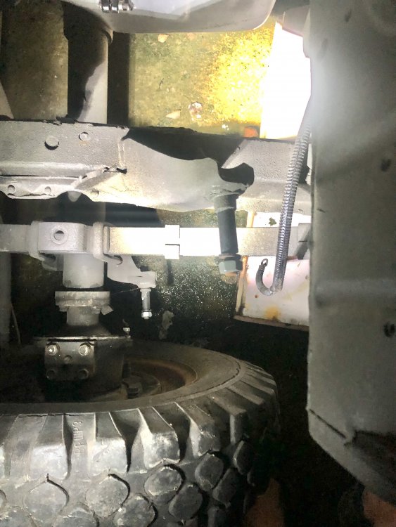

uncleru 1 Жалоба Опубликовано: 16 октября 2021 2 часа назад, Федот68 сказал: На УАЗ 452 именно эти амортизаторы - лучшее решение. " Вкруг". При гражданской, но нещадной эксплуатации авто. Обыкновенный " мас" без " газ". В смысле - классика одностороннего действия. Как ты у себя, на своём газ 69 решил геометрию передней подвески в целом и кронштейны амортизаторов под телескопы в частности.... Даже Бог не ведает. Такшта..... Собственно, решил так Цитата Поделиться сообщением Ссылка на сообщение Поделиться на других сайтах

gazonchik 1969 198 Жалоба Опубликовано: 17 октября 2021 любопытно , по коему натуманиванию , повторяют , кинематическую ошибку "каструкторов" УАЗа (наклон в сторону неподвижного)?? кста , сам ужаз , в своё время - исправился ( рокировка серьги) Цитата Поделиться сообщением Ссылка на сообщение Поделиться на других сайтах
uncleru 1 Жалоба Опубликовано: 17 октября 2021 (изменено) 53 минуты назад, gazonchik 1969 сказал: любопытно , по коему натуманиванию , повторяют , кинематическую ошибку "каструкторов" УАЗа (наклон в сторону неподвижного)?? кста , сам ужаз , в своё время - исправился ( рокировка серьги) По советам друзей и коллег с форума, вестимо а про рокировку поподробнее можно? Изменено 17 октября 2021 пользователем uncleru Цитата Поделиться сообщением Ссылка на сообщение Поделиться на других сайтах
gazonchik 1969 198 Жалоба Опубликовано: 17 октября 2021 8 часов назад, uncleru сказал: про рокировку перенос серьги (передней рессоры уаз 469) назад - исправил ошибку (согласовав , с направлением наклона аморт.) Цитата Поделиться сообщением Ссылка на сообщение Поделиться на других сайтах
gazonchik 1969 198 Жалоба Опубликовано: 17 октября 2021 по идее , разумнее , ближе к оси шкворн. , ( при широком профиле , существенно расширяет , угол поворота) но , ни в коем разе - не заваливать к серьгам (хорошую пили водку.. по всему , в КБ УАЗ .. крепкую и без перегара )) Цитата Поделиться сообщением Ссылка на сообщение Поделиться на других сайтах

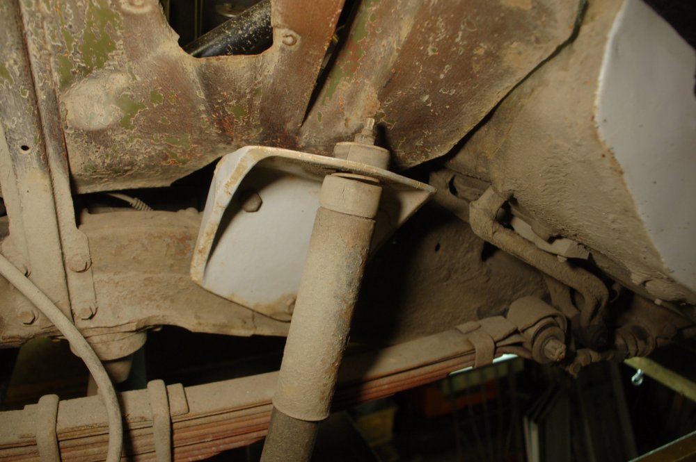

ispanian 8 Жалоба Опубликовано: 27 октября 2021 У меня на передней оси последние 20 лет стояли амортизаторы которые знающие люди называли "задние волговские". Еще от прежнего владельца они были закреплены вверху на вот такие исполинские кронштейны, самодельные сваренные из двух фрагментов П-образного швеллера. Амортизаторы эти уже пришли в негодность. В магазине на вопрос о "задних волговских" сказали, что, да, знаем, такие же ставят на Suzuki Escudo (у нас край японских автомобилей) и предложили марки HOLA. Я их пока не ставил, собираюсь только. Модель сейчас не помню, в гараж смогу попасть через неделю, 3-го ноября. Если надо сообщу. Цитата Поделиться сообщением Ссылка на сообщение Поделиться на других сайтах
