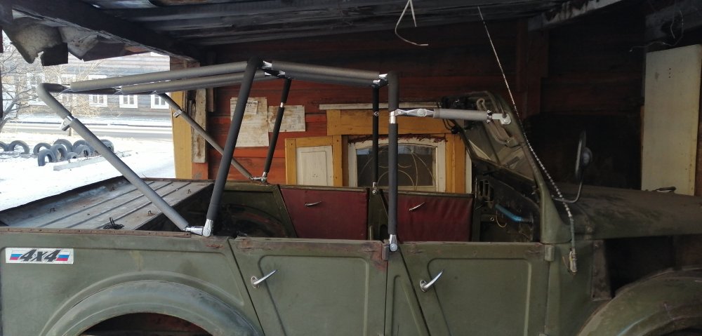

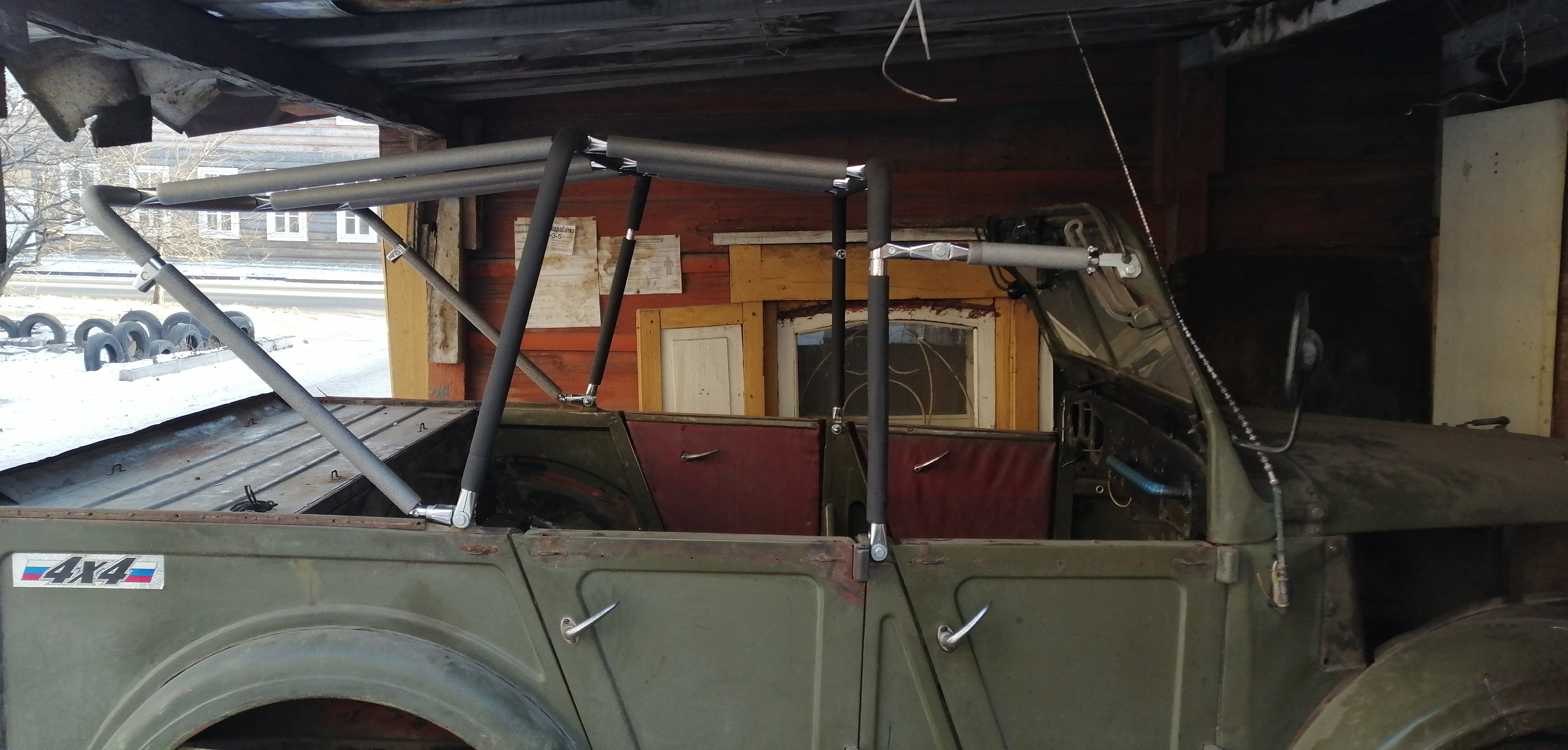

Доработал каркас для Ашки, продам экспериментальный образец за стоимость материалов
Если кого-то заинтересует, могу продать, первый экспериментальный образец за 10 т.р. Реально обошёлся около 15 только за материалы. Каркас очень лёгкий, крепкий. Стоковый каркас весит 12 кг, этот в 2 раза меньше. Своим весом повис по середине , даже не прогнулся, но он и не силовой. Материал: алюминиевая труба, сталь-хром. Пробный чёрный флекс не совсем то, серый изодом оказался лучше и дешевле. Можно навешивать красиво любое оборудование, свет, динамики, любые полки и крепления, даже сделать открытие заднего полога тента и передней части, как люка через амортизаторы, есть куда разгуляться фантазии.
Если есть пожелания, могу добавить элементы за цену материалов. Как собрать и если понадобятся доработки под Ваш тент, подскажу на расстоянии, выявится реальный косяк, отправлю материал бесплатно (без учёта пересылки).
Единственную деталь, которую Вам необходимо будет изготовить по моему лекалу, это крепление к дуге над лобовым стеклом из пластины от 3 мм, материал сталь, нержавейка на Ваше усмотрение. Эта часть в принципе не нужна. Если Вы сможете отдельно прикрепить дугу на тенте, то перекладину можно убрать. С этой перекладиной удобнее крепить дугу, как на стоковом каркасе и использовать летом, как люк.

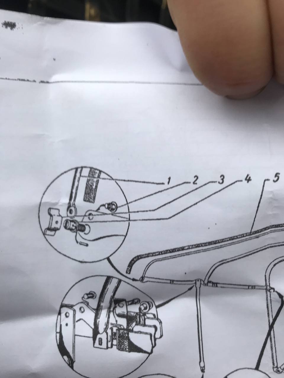

Уважаемые одноклубники,подскажите пожалуйста как правильно собрать тент на Ашке,Тент и каркас оригинальные на машине. Заранее извиняюсь,т.к понимаю что тема возможно уже замусолена.Заранее Благодарю
Отвернуть 2 винта крепления тонкой дуги к рамке лобового стекла. Раскрепить пружинные пальцы креплений каркаса с средним стойкам кузова. Сложить всю конструкцию на полку багажника. Закрепить ремнями.

Не то фото, ошибся, скиньте просто схему из мануала, у кого есть человеку, типа этого
