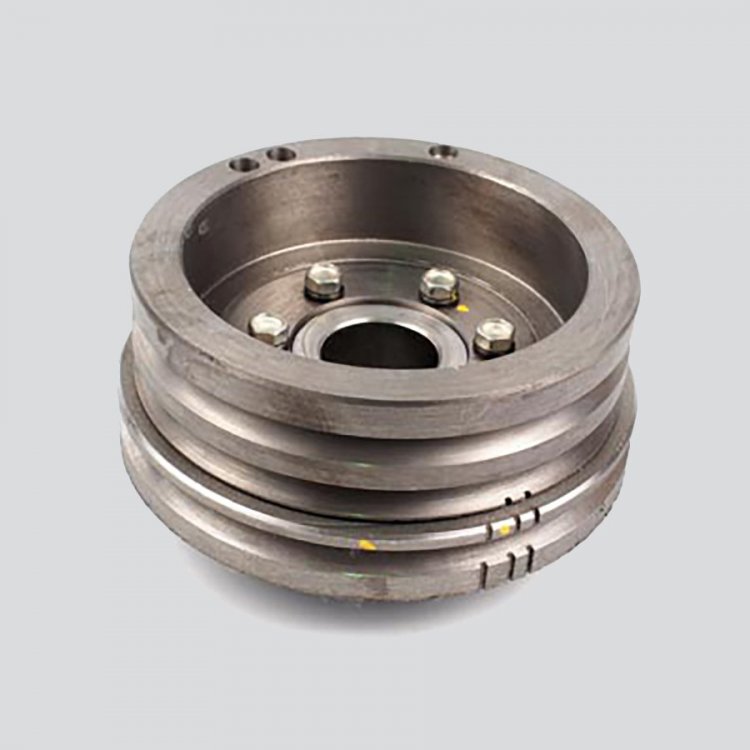

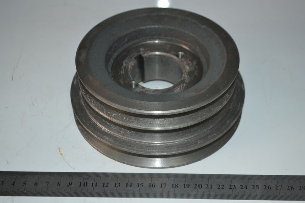

Alexiya 15 Жалоба Опубликовано: 26 декабря 2021 Шкив на коленвале трехручейковый, а водяной двухручейковый. Цитата Поделиться сообщением Ссылка на сообщение Поделиться на других сайтах
Гога68 1 288 Жалоба Опубликовано: 26 декабря 2021 18 минут назад, Alexiya сказал: Шкив на коленвале трехручейковый, а водяной двухручейковый. три ручья? а фотку бы поглядеть Цитата Поделиться сообщением Ссылка на сообщение Поделиться на других сайтах
Alexiya 15 Жалоба Опубликовано: 26 декабря 2021 (изменено) 17 минут назад, Гога68 сказал: три ручья? а фотку бы поглядеть М, завтра. Сегодня в гараж уже не поеду. Вот, такой. Изменено 26 декабря 2021 пользователем Alexiya Цитата Поделиться сообщением Ссылка на сообщение Поделиться на других сайтах

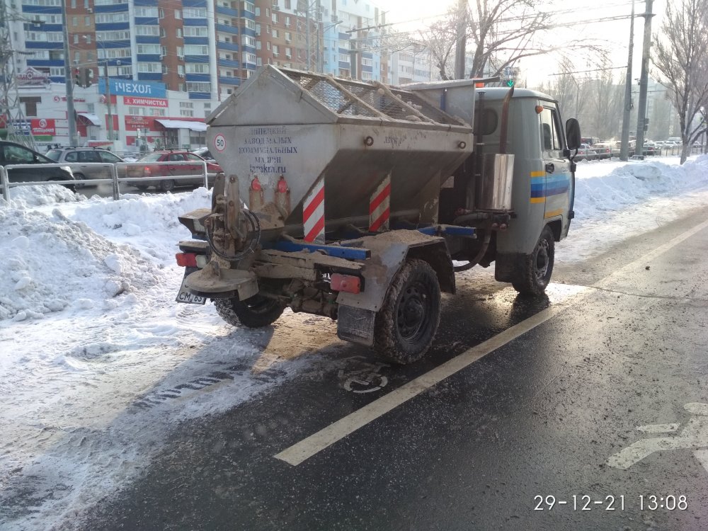

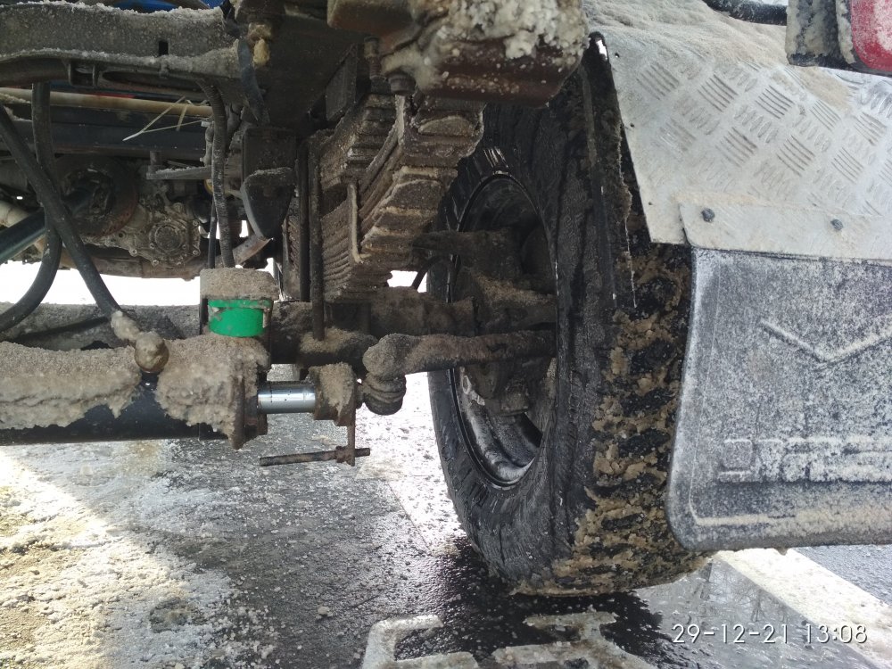

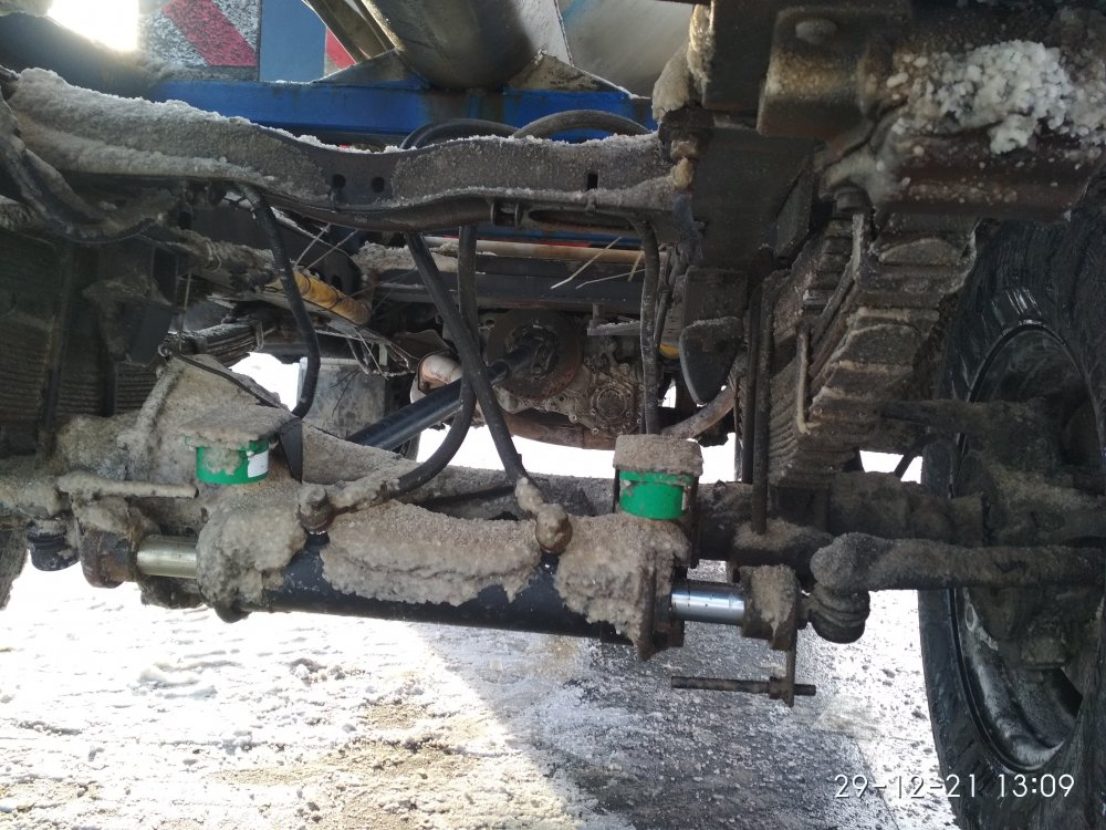

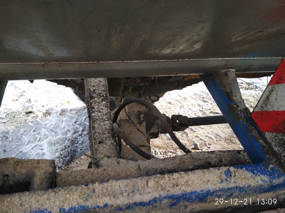

Kovalski 88 Жалоба Опубликовано: 29 декабря 2021 Сегодня увидел аппарат на базе уаза головастика, где вместо заднего моста стоит передний, поворот колес осуществляется при помощи гидравлики. Так что идея имеет воплощение. Но здесь цель- маневренность на малых и небольших скоростях 1 Цитата Поделиться сообщением Ссылка на сообщение Поделиться на других сайтах

Alexiya 15 Жалоба Опубликовано: 29 декабря 2021 1 час назад, Kovalski сказал: Сегодня увидел аппарат на базе уаза головастика, где вместо заднего моста стоит передний, поворот колес осуществляется при помощи гидравлики. Так что идея имеет воплощение. Но здесь цель- маневренность на малых и небольших скоростях Идея с самого начала имела смысл на жизнь, я просто не понимаю почему для всех это показалось неосуществимым. По сути это тот же задний мост, но с поворотным кулаком. Я вот как думала, если делать не на гидравлике, то это несколько рычагов и тяг правильно расставленных в раме. Плюс на жопу ведь не обязательно делать полноценный выворот колёс для большей устойчивости. Если правильно удлинить/укоротить сошку - можно спокойно увеличить/уменьшить выворот(банальная геометрия с физикой во всей красе). Единственное это будет приличная нагрузка на раму. А на гидравлике я не знаю, скорее всего так же за счёт сошки можно менять выворот. Цитата Поделиться сообщением Ссылка на сообщение Поделиться на других сайтах
