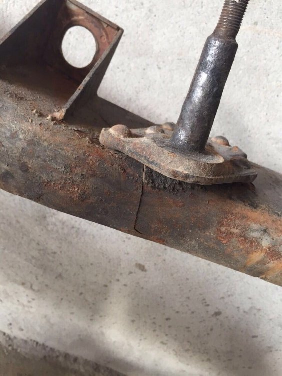

sashasv 376 Жалоба Опубликовано: 19 декабря 2021 (изменено) 17.12.2021 в 13:50, gazonchik 1969 сказал: чем , не угодили передние?? Тем что кронштейн пальца вырывает с заклепок со временем. В особо тяжёлых случаях рама в этом месте еще и трескается. Особенно актуально для "неродных" тяжёлых моторов и больших колес... Изменено 19 декабря 2021 пользователем sashasv 1 Цитата Поделиться сообщением Ссылка на сообщение Поделиться на других сайтах
