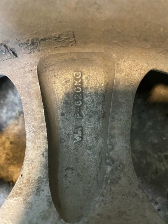

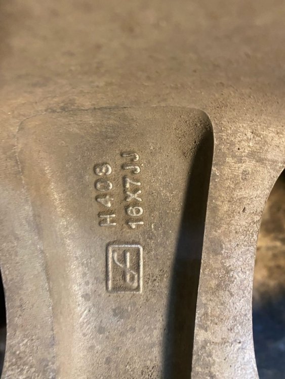

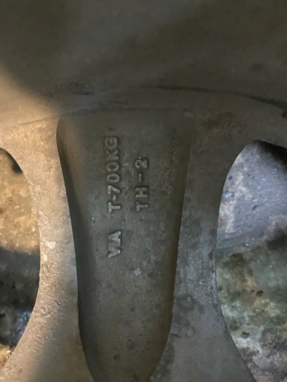

golovin 0 Жалоба Опубликовано: 19 января 2022 вот что нашел на обороте диска, вот к ним надо резину подобрать Поделиться сообщением Ссылка на сообщение Поделиться на других сайтах
Федот68 4 301 Жалоба Опубликовано: 19 января 2022 нормально подобранная к дискам резина. обод 7" ширины. резина 265 или 285(? не помню, лень вверх листать) это 10,5 или 11,5" ширины. Вполне канает. Поделиться сообщением Ссылка на сообщение Поделиться на других сайтах
golovin 0 Жалоба Опубликовано: 19 января 2022 просто возможно надо уже под эти диски ? 225/245/265, мне кажется он плавает на этой резине, может кто сталкивался Поделиться сообщением Ссылка на сообщение Поделиться на других сайтах

Федот68 4 301 Жалоба Опубликовано: 19 января 2022 19.01.2022 в 10:03, golovin сказал: просто возможно надо уже под эти диски ? 225/245/265, мне кажется он плавает на этой резине, может кто сталкивался не болтайте ерундой :-)) Поделиться сообщением Ссылка на сообщение Поделиться на других сайтах
speedoff 3 822 Жалоба Опубликовано: 19 января 2022 (изменено) Когда писал первое сообщение - еще не посмотрел фото автора. Как и сказал ширина диска у него 7". Без проблем ставьте резину такого же размера как сейчас стоит. Или 33х10.5/11.5 - 16. (Гудрича в таком размере не бывает. Он весь в метрическом размере идет, а не в дюймовом) Все встанет как нужно Изменено 19 января 2022 пользователем speedoff Поделиться сообщением Ссылка на сообщение Поделиться на других сайтах
golovin 0 Жалоба Опубликовано: 19 января 2022 Всё понял, всем спасибо! Поделиться сообщением Ссылка на сообщение Поделиться на других сайтах
