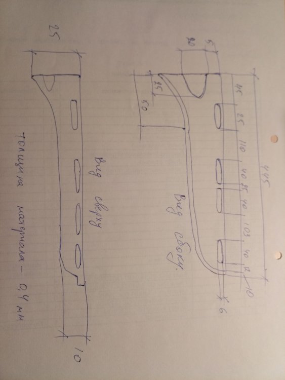

Виталий 109 10 Жалоба Опубликовано: 16 февраля 2022 могу снять размеры и накидать чертеж, но только в пятницу Цитата Поделиться сообщением Ссылка на сообщение Поделиться на других сайтах

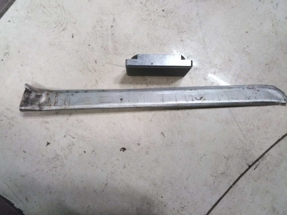

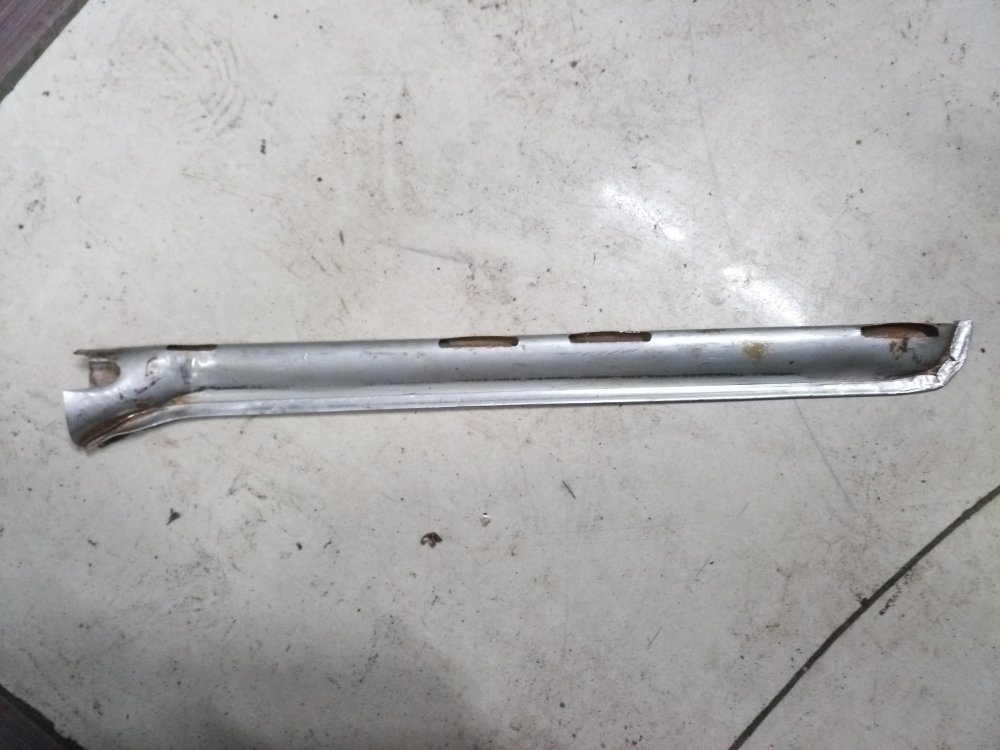

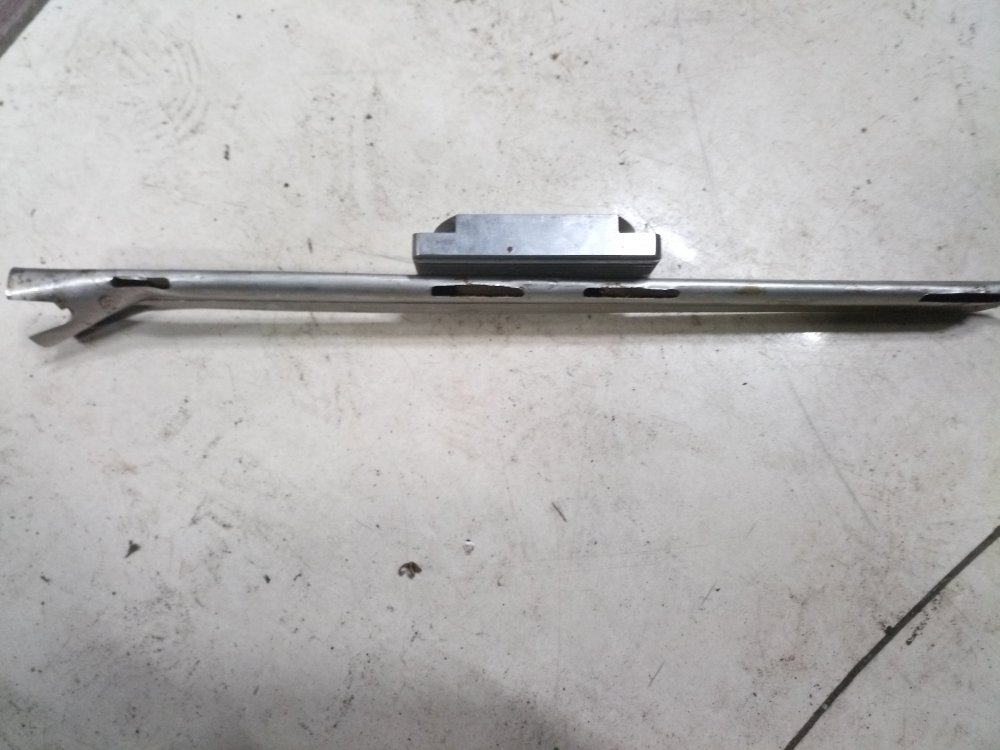

Виталий 109 10 Жалоба Опубликовано: 17 февраля 2022 (изменено) у меня вот такая труба Изменено 17 февраля 2022 пользователем Виталий 109 Цитата Поделиться сообщением Ссылка на сообщение Поделиться на других сайтах
Виталий 109 10 Жалоба Опубликовано: 17 февраля 2022 Цитата Поделиться сообщением Ссылка на сообщение Поделиться на других сайтах
Unlight 29 Жалоба Опубликовано: 17 февраля 2022 Мужики спасибо за советы и старания!!!1 Maxx1969 подсказал по чертежам. Виталий 109 сфотал и чертил что тоже прям огонь и наглядно очень. В любом случае эта трубка обычно вынул глянул - норм и все.... А потом если нужна, то целая история. Или другой двигло разбирать - смотреть. Или курить бамбук по инету. Все спасибо я думаю теске надо в теме по оригинальным фото запчастей и чертежи и трубку выкинуть. Думаю польза будет всем. Мало ли... ПСИ: https://disk.yandex.ru/i/NabIGFB0B_ixrA ссылка на файл с чертежами с моего яндекс диска ... 144 с.... 2 Цитата Поделиться сообщением Ссылка на сообщение Поделиться на других сайтах
