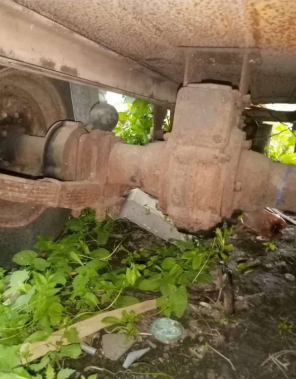

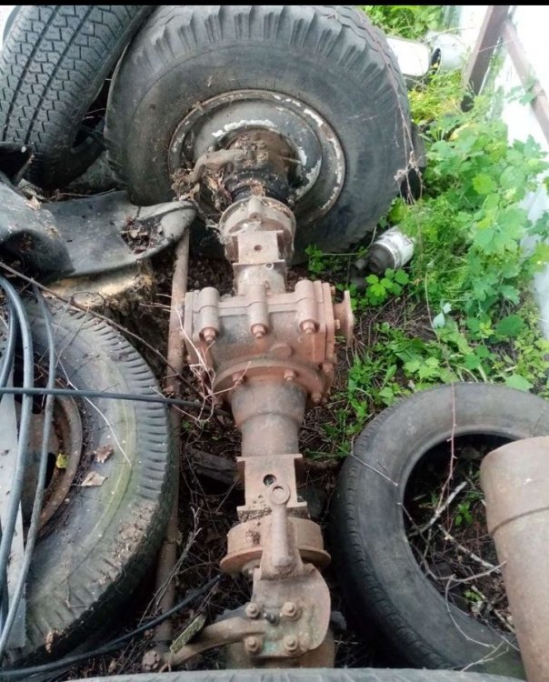

Всём доброго времени суток. Нашёл в продаже такие мосты, хозяин говорит что с блокировками. Может кто знает от чего они. Всём спасибо.

последний раз это было на всяких электрокарах.
 А вот удлинения явно потом сами приколхозили на оба моста.
 Приколхозили довольно грамотно.
 только вот сошка жестоко  переварена... хотя в принципе тоже  вполне грамотно.

Понятно, значит хороший, возможно заводской, колхоз. Хотя таких мостов на карах не видел, у самого ЭП-103 в хозяйстве, если только сильно древняя кара. Вывод, на 69 смысла брать нет. Всём спасибо за консультацию.

Кроме всего прочего червячная передача необратима, те буксировать авто с такими мостами невозможно.

Ну-ну! Стоял у нас на лесозаводе мостокабельный кран "Блейхерт". На приводе передвижения 16 червячных редукторов. Тормоза, что немцы туда поставили, все поснимали ибо зачем они при червячных редукторах. И вот как-то подул хороший ветер и укатился этот кран в конец путей, хорошо что тупиковые упоры подломились, но остановили. В расчёт червячных редукторов входит проверка на условие самоторможения. Там от угла наклона витка всё зависит.

даже если даром и в идеальном состоянии (новые) - такие доисторические ископаемые на ГАЗ-69 ставить НЕ стОит......им место в музее))))
