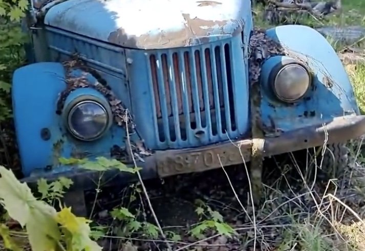

Combatant 390 Жалоба Опубликовано: 17 июля 2022 1 Цитата Поделиться сообщением Ссылка на сообщение Поделиться на других сайтах
игорь454 392 Жалоба Опубликовано: 17 июля 2022 5 часов назад, Combatant сказал: У них там целый склад сов. техники. Интересно, на каком языке лопочат? Цитата Поделиться сообщением Ссылка на сообщение Поделиться на других сайтах
Combatant 390 Жалоба Опубликовано: 17 июля 2022 (изменено) По типу речи и произношению похоже это эстонцы. Заглавие на английском-это уже только для жителей Евросоюза Тем более, что только на бывшем постсоветском пространстве можно встретить такие машины. Видео нашему топистартеру, там есть полезные для него вещи, по запуску ГАЗ 69, простоявшему длительное время.. Изменено 17 июля 2022 пользователем Combatant Цитата Поделиться сообщением Ссылка на сообщение Поделиться на других сайтах
МММ 9 499 Жалоба Опубликовано: 17 июля 2022 2 часа назад, игорь454 сказал: У них там целый склад сов. техники. Интересно, на каком языке лопочат? Номера эстонские.. 1 Цитата Поделиться сообщением Ссылка на сообщение Поделиться на других сайтах
Combatant 390 Жалоба Опубликовано: 17 июля 2022 (изменено) Я на манеру разговора и речи обратил внимание в первую очередь. На номера не смотрел, будучи уверен, что они в любом случае еще советские будут. К слову... существуют серьезные проблемы с поиском возвратной пружины тяги педали газа или вода уже потихоньку сливается в летнее время года ?..) Изменено 17 июля 2022 пользователем Combatant 1 Цитата Поделиться сообщением Ссылка на сообщение Поделиться на других сайтах
