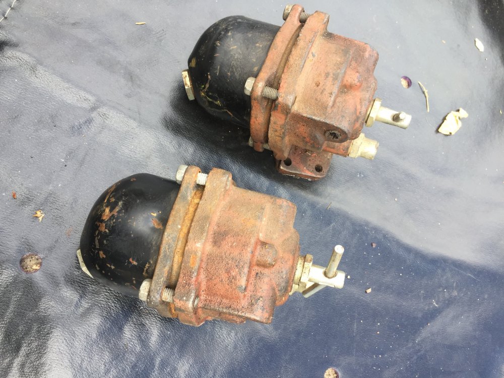

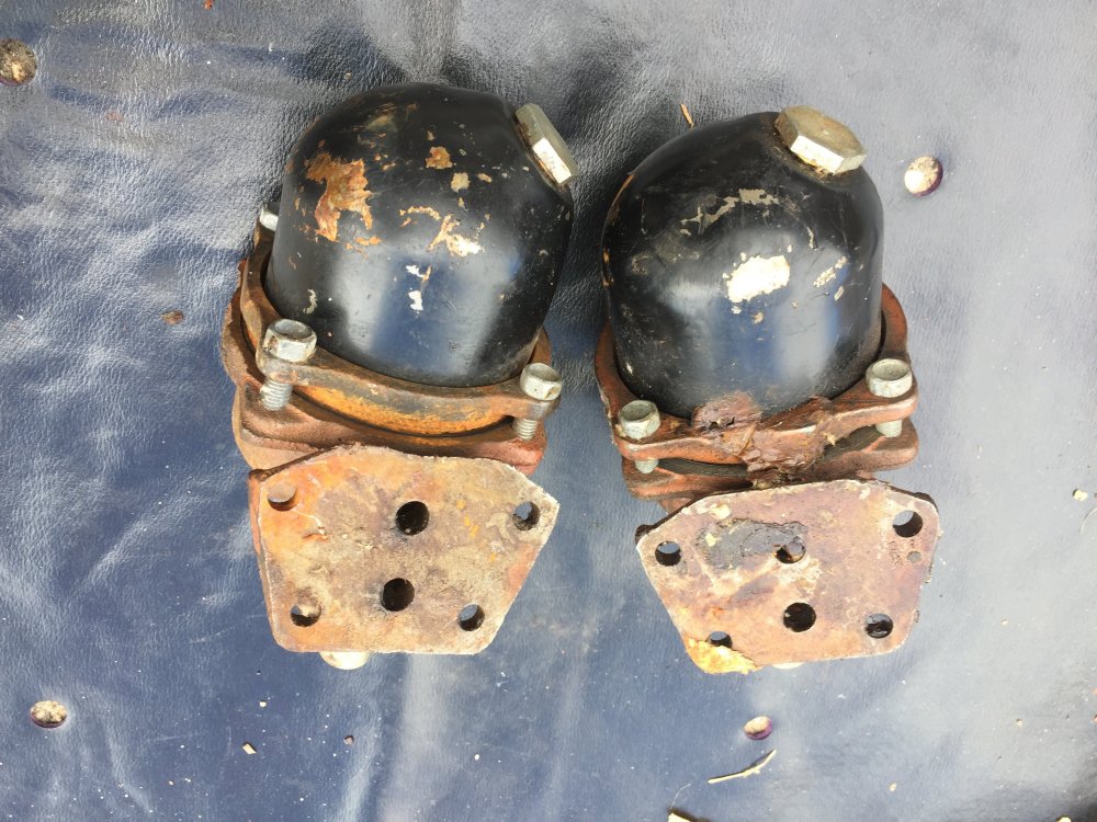

мишкин 8 Жалоба Опубликовано: 5 августа 2022 Собственно фильтры очистки масла МФ1 от ГАЗ51,63. Новые. Отправлю почтой и ТК ближайшей. Цена 700 Цитата Поделиться сообщением Ссылка на сообщение Поделиться на других сайтах

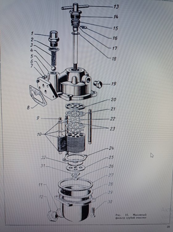

Combatant 384 Жалоба Опубликовано: 15 августа 2022 На первом фото фильтр очистки масла ну явно не от ГАЗ 63. Цитата Поделиться сообщением Ссылка на сообщение Поделиться на других сайтах
мишкин 8 Жалоба Опубликовано: 15 августа 2022 Мда интересно, на что еще ставятся такие фильтры? Каталог врёт? Цитата Поделиться сообщением Ссылка на сообщение Поделиться на других сайтах
Combatant 384 Жалоба Опубликовано: 16 августа 2022 (изменено) Этот тип фильтра, по кронштейну крепления, при желании можно и на ГАЗ 69 поставить. Естественно с доработками. А что касается ГАЗ 63, ГАЗ52, там масляный фильтр бумажный, стоит в в стакане больше 30 см высотой. Кронштейн крепления ( поз12на рисунке ) совпадает. Я вместо штатного маслофильтра на ГАЗ 63 поставил переходник типа Нысы, под сменный фильтр. Изменено 16 августа 2022 пользователем Combatant Цитата Поделиться сообщением Ссылка на сообщение Поделиться на других сайтах
мишкин 8 Жалоба Опубликовано: 16 августа 2022 Ну ,это же не значит что он не от 63 го?? С доработками и на 69 и на победу и на зим идёт Цитата Поделиться сообщением Ссылка на сообщение Поделиться на других сайтах
bodiaer 109 Жалоба Опубликовано: 16 августа 2022 4 часа назад, Combatant сказал: Этот тип фильтра, по кронштейну крепления, при желании можно и на ГАЗ 69 поставить. Естественно с доработками. А что касается ГАЗ 63, ГАЗ52, там масляный фильтр бумажный, стоит в в стакане больше 30 см высотой. Кронштейн крепления ( поз12на рисунке ) совпадает. Я вместо штатного маслофильтра на ГАЗ 63 поставил переходник типа Нысы, под сменный фильтр. Бумажный это фильтр тонкой очистки а этот фильтр грубой очистки без всяких доработок 51 63 69 Цитата Поделиться сообщением Ссылка на сообщение Поделиться на других сайтах
