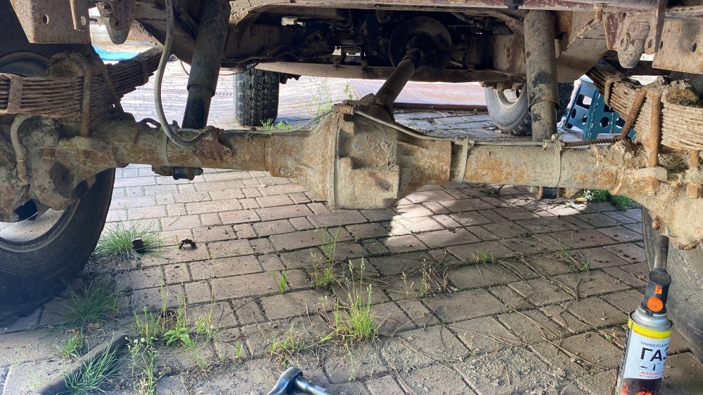

Morechek 5 Жалоба Опубликовано: 12 августа 2022 Всем БУЛЬ! построил ГаЗик, но не пойму, при повороте козлит, как будто закусывает и начинает немного скакать. На заблокированном мостах норм, а в стандартном режиме скачет Цитата Поделиться сообщением Ссылка на сообщение Поделиться на других сайтах
Baters 586 Жалоба Опубликовано: 12 августа 2022 25 минут назад, Morechek сказал: Всем БУЛЬ! построил ГаЗик, но не пойму, при повороте козлит, как будто закусывает и начинает немного скакать. На заблокированном мостах норм, а в стандартном режиме скачет Блокировка стоит с зади? Цитата Поделиться сообщением Ссылка на сообщение Поделиться на других сайтах
Morechek 5 Жалоба Опубликовано: 12 августа 2022 Стоит самоблок Цитата Поделиться сообщением Ссылка на сообщение Поделиться на других сайтах
Morechek 5 Жалоба Опубликовано: 12 августа 2022 Цитата Поделиться сообщением Ссылка на сообщение Поделиться на других сайтах
Morechek 5 Жалоба Опубликовано: 12 августа 2022 Разбирать мост и менять самоблок? Цитата Поделиться сообщением Ссылка на сообщение Поделиться на других сайтах
Baters 586 Жалоба Опубликовано: 12 августа 2022 Преднатяг регулировать. Цитата Поделиться сообщением Ссылка на сообщение Поделиться на других сайтах
LexaNeDoma 971 Жалоба Опубликовано: 12 августа 2022 Масло по букварю налей. Цитата Поделиться сообщением Ссылка на сообщение Поделиться на других сайтах
