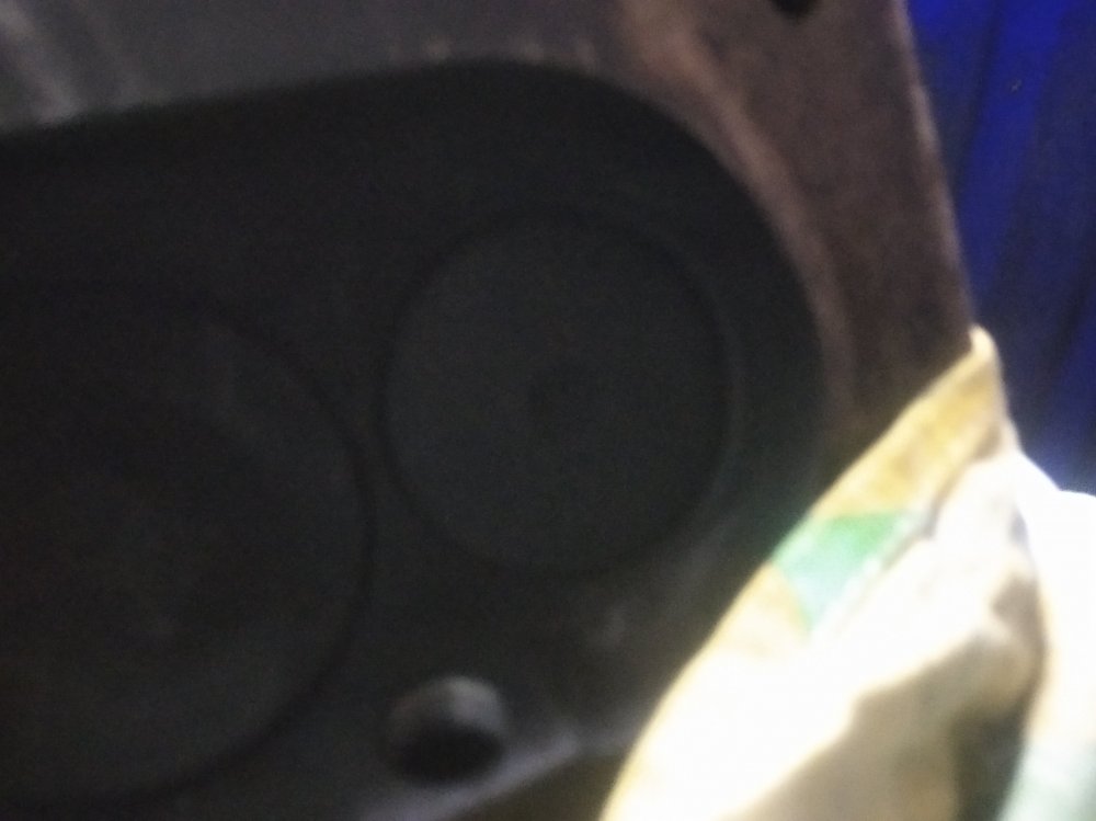

Альберт 66 527 Жалоба Опубликовано: 22 сентября 2022 (изменено) фото получилось не очень но видно что клапан просел на 2мм. и так все 4 клапана Изменено 22 сентября 2022 пользователем Альберт 66 Цитата Поделиться сообщением Ссылка на сообщение Поделиться на других сайтах

Федот68 4 301 Жалоба Опубликовано: 23 сентября 2022 (изменено) сосед этот прикупил на замену голову с битой такой же газели. А274 маркировка. с обьявленным пробегом 40тык. но на ней тоже уже один или два выпускных вверх полезли....на немного, но даже на глаз заметно. ценник 10 тыр против новой в 41 - для него главный аргумент. Вот только не надо про то, что седла отшарошить и притереть клапана. мапет не мой - пусть ипецца как хотит. А старую я у него на фотосессию ( и в сборе и со снятыми клапанами) возьму обязательно. Будет он на ней седла менять или нет - не мне решать.. Пока он её не снимал. Попутно вопрос. Мож кто делал. По прочтению ссылок в данной теме захотелось себе на 402 мотор поставить эвотековский распредвал ( А274) мотор к поллимона пробега подбирается. Колено пока родня. только как корни 0,05 подкинул при первой переборке 20 лет( и 350 тык) тому назад - так такие же и ставлю . Какие могут быть подводные камни при замене распредвала на этот новомодный? шестерни, кстати у меня - обе в идеале ( виной тому хорошее масло. по сае 5/50, по апи SN) блок без втулок распреда. Не хочется попадать на расточку и перевтуливание постелей.... Лениво. Изменено 23 сентября 2022 пользователем Федот68 Цитата Поделиться сообщением Ссылка на сообщение Поделиться на других сайтах
