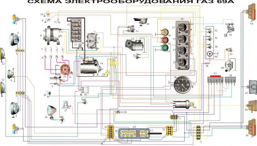

Waldemar Schlee 0 Жалоба Опубликовано: 9 октября 2022 Привет всем.Ребята кто может подсказать по подключению аварийки с переключателем ВК422.Если подключаю то при торможении загораются передние поворотники.Заранее благодарен Цитата Поделиться сообщением Ссылка на сообщение Поделиться на других сайтах

esaul1 1 826 Жалоба Опубликовано: 21 октября 2022 (изменено) 09.10.2022 в 23:56, Waldemar Schlee сказал: Привет всем.Ребята кто может подсказать по подключению аварийки с переключателем ВК422.Если подключаю то при торможении загораются передние поворотники.Заранее благодарен Я, может, чего-то не прочитал? https://auto.kombat.com.ua/vyiklyuchateli-avariynoy-signalizatsii-vk422-24-3710-245-3710-37-3710-375-3710-shemyi-zamena-prispr/ У меня стоит ВАЗовский выключатель, ничего не горит вне плана. Вот схема подключения. Изменено 21 октября 2022 пользователем esaul1 Цитата Поделиться сообщением Ссылка на сообщение Поделиться на других сайтах
esaul1 1 826 Жалоба Опубликовано: 21 октября 2022 33 - аварийка, 24 - релюха, 35 - сигнальная лампа. Остальное из схемы понятно. Цитата Поделиться сообщением Ссылка на сообщение Поделиться на других сайтах
Федот68 4 301 Жалоба Опубликовано: 21 октября 2022 2 часа назад, esaul1 сказал: Я, может, чего-то не прочитал? https://auto.kombat.com.ua/vyiklyuchateli-avariynoy-signalizatsii-vk422-24-3710-245-3710-37-3710-375-3710-shemyi-zamena-prispr/ У меня стоит ВАЗовский выключатель, ничего не горит вне плана. Вот схема подключения. У человека проблемы с РОДНЫМИ задними фонарями ( и хитромудрым подрулевым переключателем поворотов) Где одна лампочка ( одна нить лампы) отвечает и за повороты и за стопы. Схема, что ты привёл - смотри выше мой совет про применение нормальных задних фонарей ( их есть в продаже "для грузовиков/прицепов\фур" по посадочным шпенькам совпадают с родными. тоже круглые и есть с даже секцией заднего хода в том числе) Цитата Поделиться сообщением Ссылка на сообщение Поделиться на других сайтах
