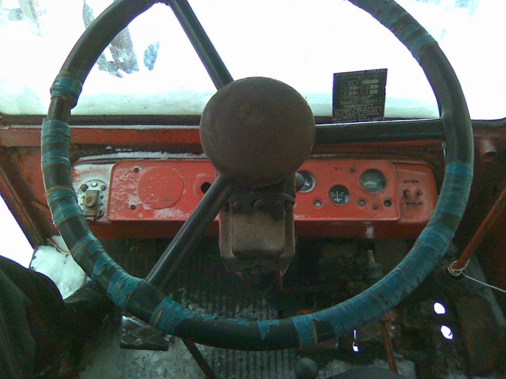

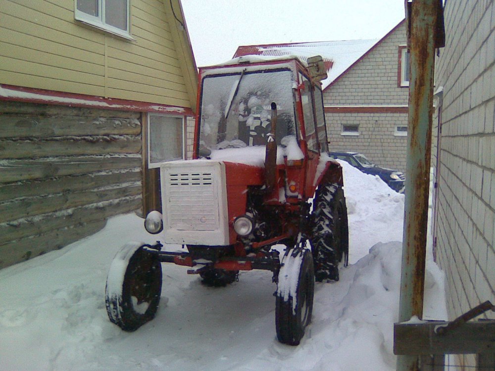

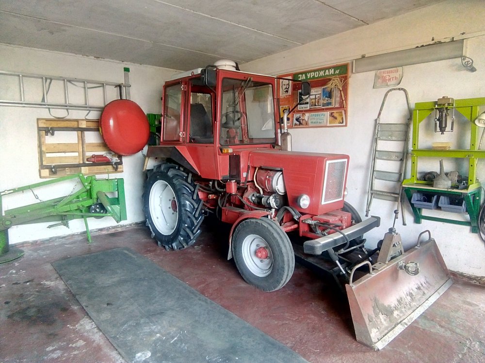

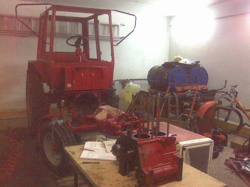

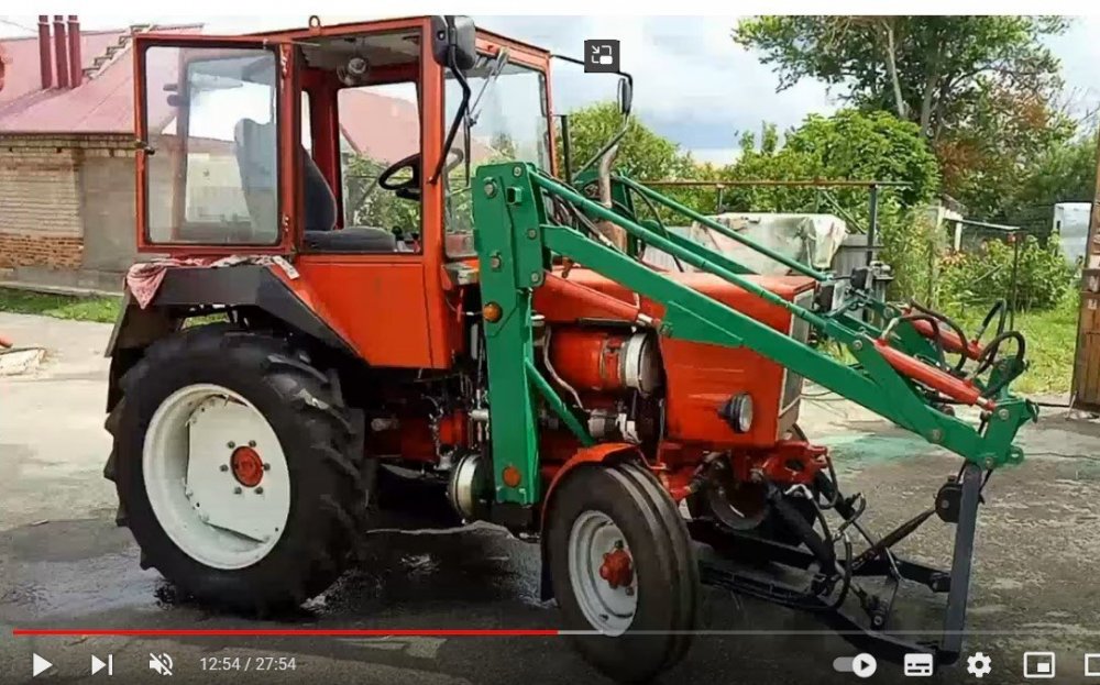

Шypик. 224 Жалоба Опубликовано: 2 декабря 2022 (изменено) Камрады - как я понял нас двое на форуме кто имеет свои трактора, возможно есть еще. Можем пообщаться, по навесным агрегатам, ремонту, переделкам, модернизации. Это мой т-25, 1986 год, брал лет 10 назад в состоянии близком к металлолому. Полностью перебран, разбирался до винтика, сейчас "довожу" до состояния, что бы работая на нем не помереть. Установил дозатор, новую панель приборов с 2048, компрессор и пневмосистему, гидравлика увеличена до 5 секций, работаю над переделкой тормозов, что бы уйти от лент, хочу переделать кулису, что бы получить ровный пол в кабине. Из навесного: 1. косилка виракс 1.35 2. плуг одесский 1-35 (был поляк виракс 2-25) 3. сажалка 2х рядкая самодельная 4. окучник культиватор, полусамодельный по типу КОН 5. мачта вилочного погрузчика 6. лопата 7. копалка однорядка виракс 8. прицеп 1 ПТС 2.5 9. косилка цепная (ботвосбивалка). 10. кун - "завис" Изменено 2 декабря 2022 пользователем Шypик. 4 Цитата Поделиться сообщением Ссылка на сообщение Поделиться на других сайтах

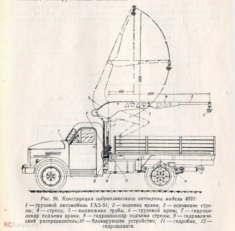

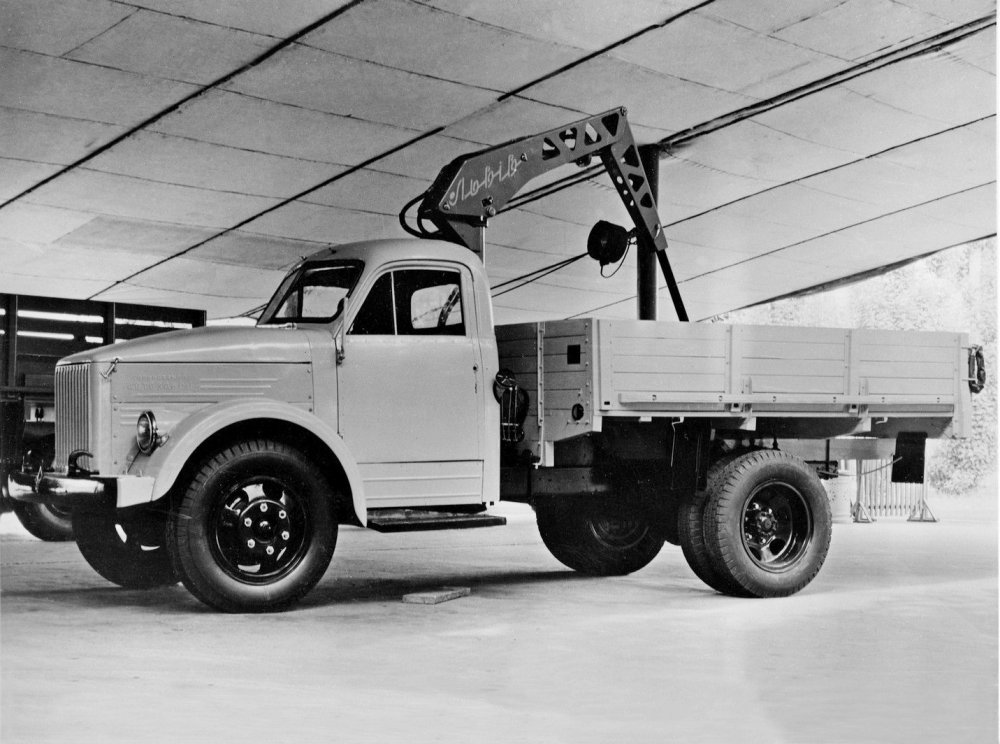

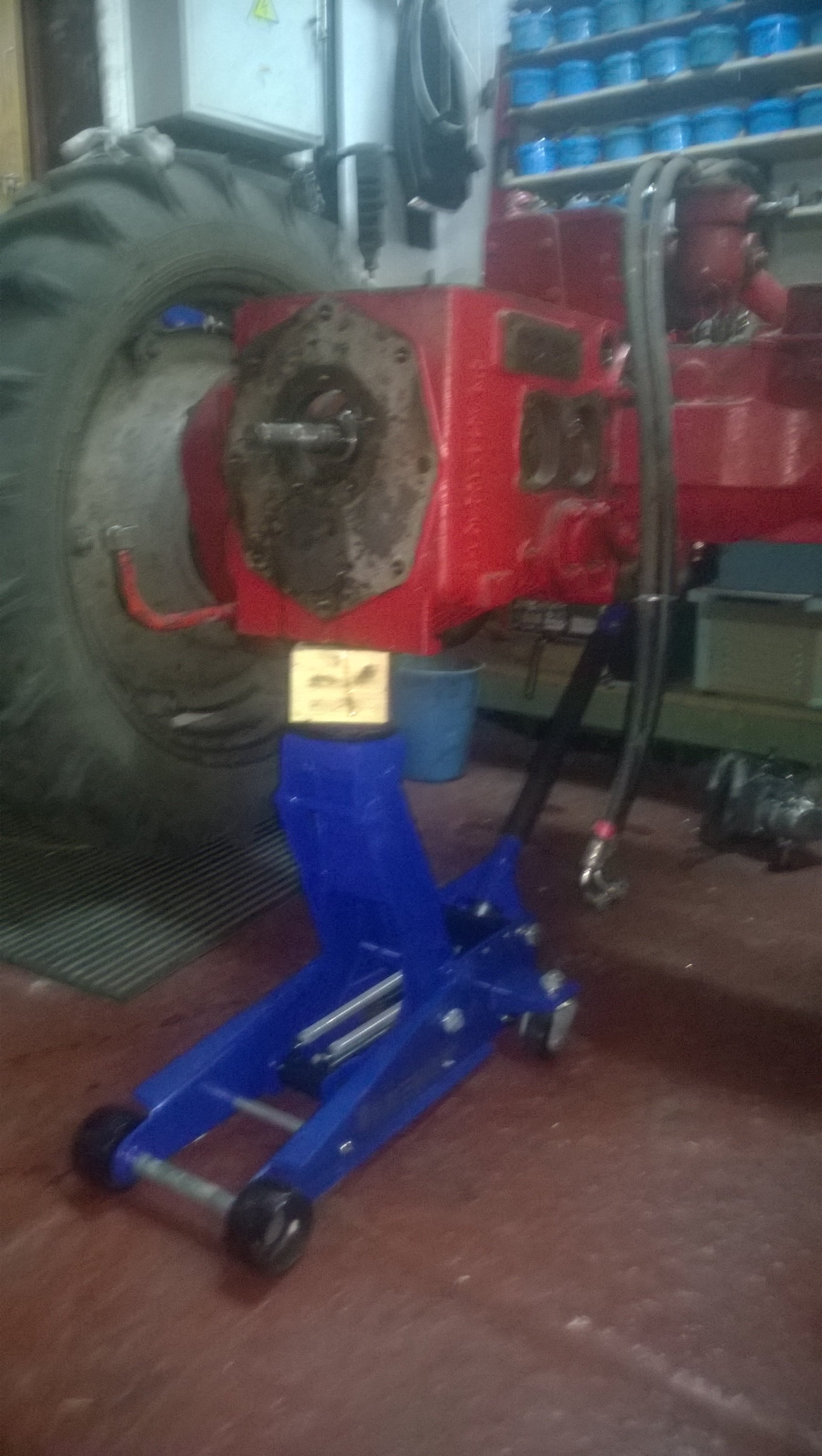

Шypик. 224 Жалоба Опубликовано: 14 февраля 2023 6 часов назад, Midved сказал: Сделай козловой кран гидрокран на 51й сейчас собираю. а баока у меня в гараже есть, 500+ кг без проблем и перемещение поперек гаража. вообще много грузоподьемных механизмов сделал для облегчения работ и обслуживания техники. Это из последнего: Самодельная трансмиссионная стойка. - YouTube Цитата Поделиться сообщением Ссылка на сообщение Поделиться на других сайтах
