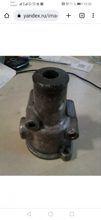

laptev 3 Жалоба Опубликовано: 10 января 2023 Хочется чтобы стабильно было в районе 80 градусов, а не эти качели 60-80. Электромуфт у меня нет, как и отказался от электровентиляторов. Карлсона у меня крутит вискомуфта, я считаю это самое правильное решение для внедорожника. Промелькнули слова о рессорной втулке в патрубок малого круга.... Думаю это не просто так придумали, ведь на 402-ом корпусе термостата это выход на патрубок задросселирован примерно как если бы там была втулка..... И на моём моторе стоял изначально именно такой корпус термостата. но я на нём не ездил, в процессе полного ремонта газика я заменил голову на 421-ю с соответствующим ей корпусом термостата. Цитата Поделиться сообщением Ссылка на сообщение Поделиться на других сайтах

Федот68 4 285 Жалоба Опубликовано: 10 января 2023 4 часа назад, laptev сказал: Хочется чтобы стабильно было в районе 80 градусов, а не эти качели 60-80. Электромуфт у меня нет, как и отказался от электровентиляторов. Карлсона у меня крутит вискомуфта, я считаю это самое правильное решение для внедорожника. Промелькнули слова о рессорной втулке в патрубок малого круга.... Думаю это не просто так придумали, ведь на 402-ом корпусе термостата это выход на патрубок задросселирован примерно как если бы там была втулка..... И на моём моторе стоял изначально именно такой корпус термостата. но я на нём не ездил, в процессе полного ремонта газика я заменил голову на 421-ю с соответствующим ей корпусом термостата. Когда будешь в очередной раз менять термостат - посмотри на устройство его заднего клапана. ( диаметр отверстия в корпусе) Доп. дроссель - зачем ?? А выше тебе предложили на зиму дросселировать шланг, что от мотора к основному радиатору. ( чуть раньше я тебе туда предлагал шаровый кран вставить - обыкновенный сантехнический, подходящий по диаметру - "папа-папа" проще - шоп шланг натянуть с хомутом и алга.) Цитата Поделиться сообщением Ссылка на сообщение Поделиться на других сайтах
laptev 3 Жалоба Опубликовано: 11 января 2023 6 часов назад, Федот68 сказал: Когда будешь в очередной раз менять термостат - посмотри на устройство его заднего клапана. ( диаметр отверстия в корпусе) Доп. дроссель - зачем ?? А выше тебе предложили на зиму дросселировать шланг, что от мотора к основному радиатору. ( чуть раньше я тебе туда предлагал шаровый кран вставить - обыкновенный сантехнический, подходящий по диаметру - "папа-папа" проще - шоп шланг натянуть с хомутом и алга.) Цитата Поделиться сообщением Ссылка на сообщение Поделиться на других сайтах
laptev 3 Жалоба Опубликовано: 11 января 2023 Доп. дроссель - зачем ?? Цитата Поделиться сообщением Ссылка на сообщение Поделиться на других сайтах
