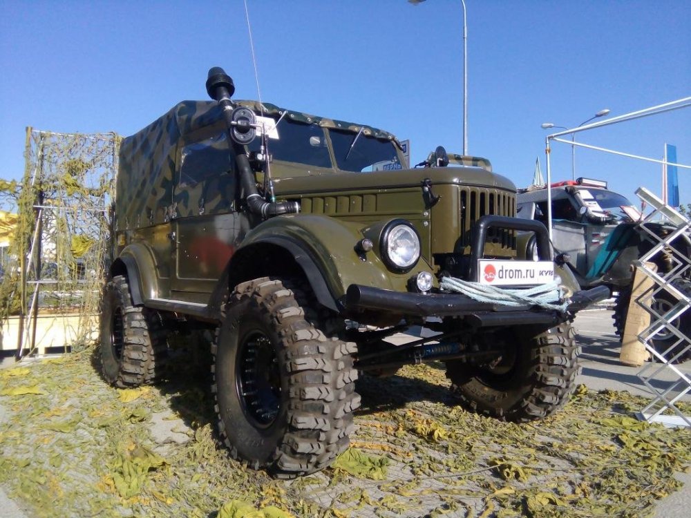

Eger12 21 Жалоба Опубликовано: 23 ноября 2020 Вот 35я на вояках ,между кузовом и рамой 5см Цитата Поделиться сообщением Ссылка на сообщение Поделиться на других сайтах

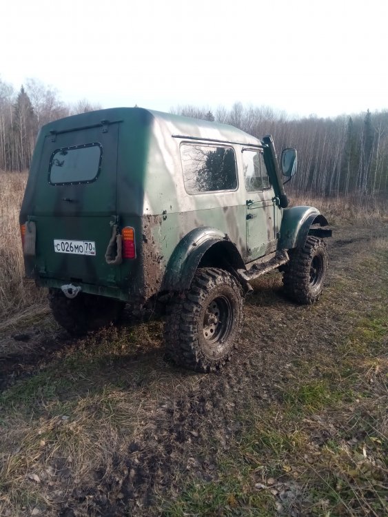

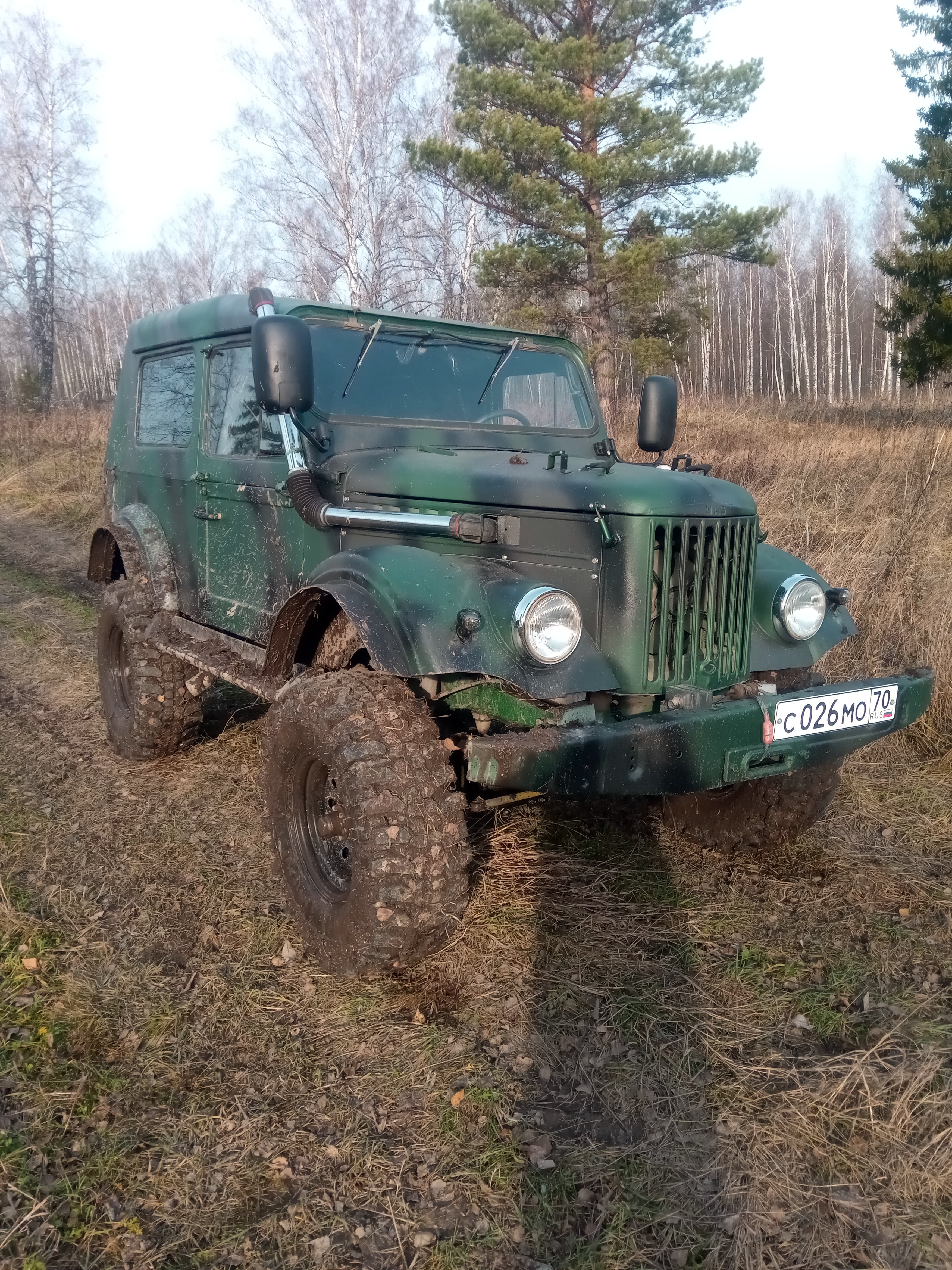

Eger12 21 Жалоба Опубликовано: 27 ноября 2020 (изменено) Я с вояками пытался 35е пытался поставить ,на газ 69 ни чего не вышло ,даже рядом,с учетом того что рессоры поставил все новые оригинальные с гаражного хранения. 9 часов назад, Антон сказал: в газ69 35-е входят на ура без лифта. Пришлось кузов на 5см от рамы оторвать+серьги газель с переди,в зади поставки под серьги. И все равно на максимальной диагоналке ,при максимальном повороте руля нет,нет да цепанет передним колесом. Это 35*11.5*16 Изменено 27 ноября 2020 пользователем Eger12 Цитата Поделиться сообщением Ссылка на сообщение Поделиться на других сайтах
Eger12 21 Жалоба Опубликовано: 27 ноября 2020 К стати ,по факту эти нортэки 36е,но 35е все равно бы не встали. Цитата Поделиться сообщением Ссылка на сообщение Поделиться на других сайтах
