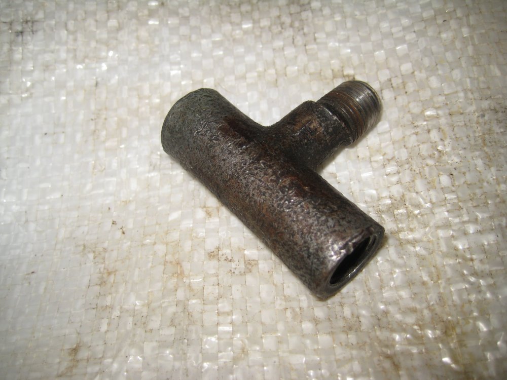

Федот68 4 293 Жалоба Опубликовано: 1 февраля 2023 хрусталики - во втором колечке под седлом клапана... Я, сдуру , снимая со старого бюрократора иглу... подумал , что два кольца там я двадцать с лихуем лет тому стпвил, не разглядев прикипевшее к корпусу.. Видимо - склероз... Ладно. на обратку созрел. Старый Волговолк, продавец/ хозяин лабаза, самого древнего в нашей деревне по Волгам .. " чугуниевый* тройник сказал, что сам, для сэбэ три года шукал.. Короче. тройник ваяется из " обычного" стального под Ф8 шланг в отводной конец ( шо на слив) впаивается жиклёр. диаметром 0,6---1,0 мм. таки думаю - сварочный наконечник от полуавтомата ( его кусочек) будет самый деффке помидор. Есичо и паять не надо. взять который толстый и тупо забить в сливной шланг.. Аналог есть в автоделе - " свисток" в пароотводной трубке радиатора у пассата Б3.... Цитата Поделиться сообщением Ссылка на сообщение Поделиться на других сайтах

ХАБ 158 Жалоба Опубликовано: 2 февраля 2023 15 часов назад, Федот68 сказал: подскажи - как сделал тройник на обратку. " просто взять от к151" не получится. а ннада с размером дырдочки обраткиной не ашиться.. Да тут уже написали все. Тоже ставил волговский тройник. Это было еще в 95 году, нашел без проблем. Штуцер для обратки в бак - засверлился во флянец подачи топлива, нарезал резьбу М6 и вкрутил самодельный штуцер. Цитата Поделиться сообщением Ссылка на сообщение Поделиться на других сайтах

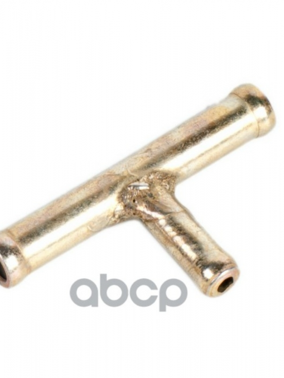

Гога68 1 286 Жалоба Опубликовано: 2 февраля 2023 или вот, готовый тройник в любом жиголабазе: Цитата Поделиться сообщением Ссылка на сообщение Поделиться на других сайтах
Федот68 4 293 Жалоба Опубликовано: 2 февраля 2023 (изменено) повторюсь. тройник Ф8 мм . и наконечник под 0,8 проволоку , " толстый". он понаруже те же 8 мм. его можно просто в шланг вставить. А слив в бак - осталось в лабазе купить тройник Т-образный Ф10, с отводом Ф8. и врезать его в воздушную трубку заливной горловины. Останавливает только " нижний брейк" под машиной в нетёплую погоду... И не забывай. диаметр сливного жиклера - 0,6--1,0 мм. не больше!. Изменено 2 февраля 2023 пользователем Федот68 Цитата Поделиться сообщением Ссылка на сообщение Поделиться на других сайтах
