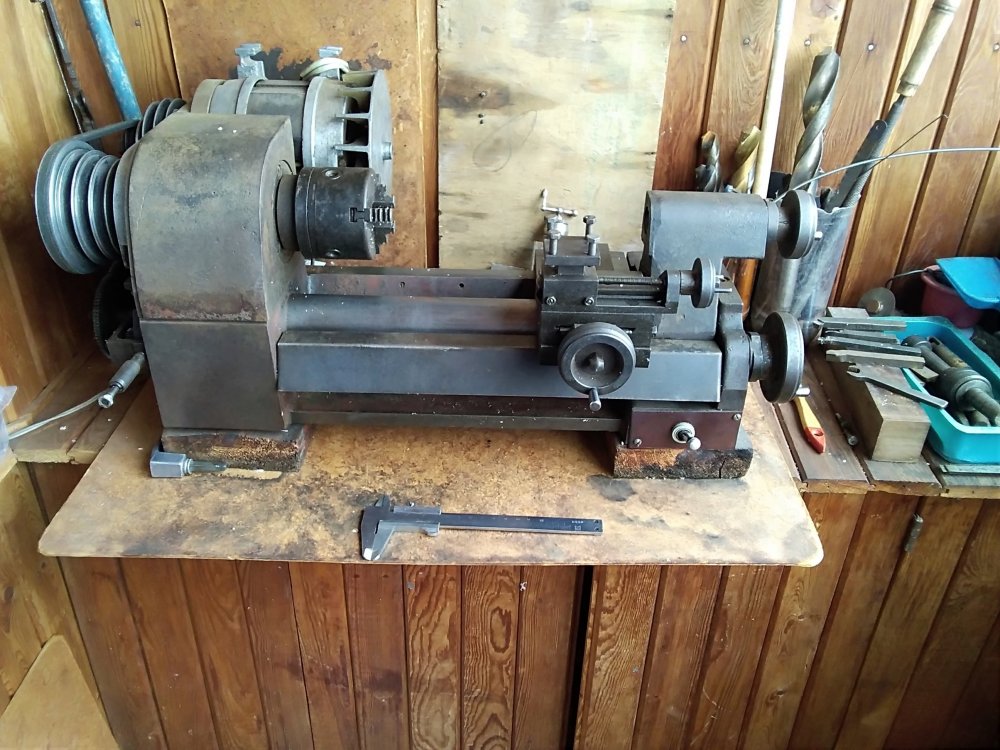

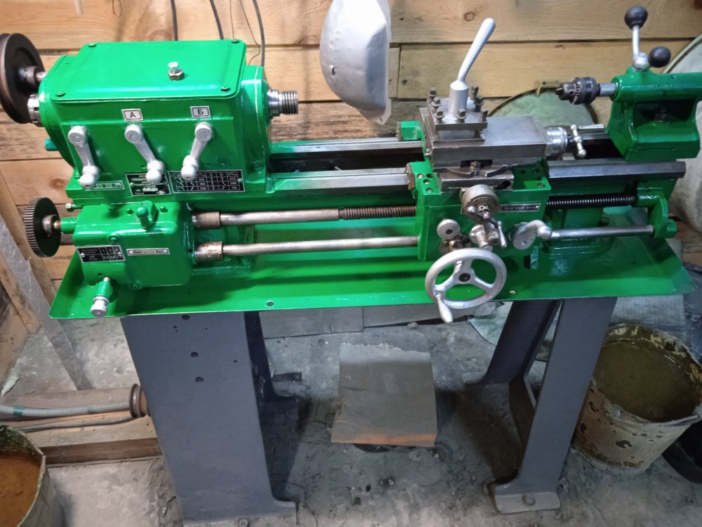

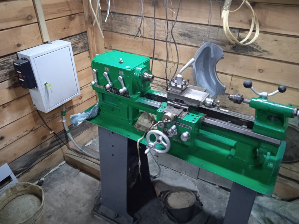

Гога68 1 282 Жалоба Опубликовано: 10 февраля 2023 У меня всё конешно через жопу....... сперва надо было станок сделать, потом газиком заниматься, но мы не ищем легких путей! Руки дошли до доведенья до ума ТВШ 2 1962 г. Куплен давно практически комплектный. Была сломана ручка переключения подач, изогнутый резцедержатель, отсутствовал клин и регулировочные винты поперечной подачи, кривая ось промежуточных шестерен на приклоне гитары, отсутствовала постель червяка ходового вала, отсутствовал нижний прижим суппорта со стороны фартука, отсутствовал кронштейн ходового вала на фартуке с правой стороны, отсутствовала электрика, еле работающий электродвигатель. Отмыл отчистил, износ оказался не велик, шабрить, исправлять ничо не пришлось. Недостающие детали приобрёл, постель червяка пока поставил от тв 4 подогнав по месту, хотел изладить на подшипниках, но пока не дохожу как её там поставить ибо в фартуке твш 2 места мало, в отличии от тв 4. Приобрёл стандартный вал поперечной подачи от тв 4 поставлю его вместо родного дабы увеличить ход. В передню бабку поставил сальники: сальники шпинделя установились в соответствующие места в крышки без всякой подгонки, сальник со стороны патрона 45х62х5, со стороны регулировочных гаек 42х52х4, на входной вал и выходной вал на гитару выточил кольца и поставил сальники 20х32х5 и 16х22х4, сальники брал на Кирелисе. Электромотор отремонтировал, подключил через конденсаторы т.к. у меня 380 нету, и пускатель. Выточил отломленный кусок ручки переключения подач, приладил на место, теперь надо его приварить, жду чтоб потеплело, чтоб варить на улице, варить буду электродами ЦЧ-4, без нагрева, с проковкой шва. На поршневом пальце зажатом в патрон биение 0,15, на торце фланца патрона 0,13, на шпинделе 0,01, буду заворачивать фланец на эпоксилин с последующей проточкой, как советуют на чипмакере. Резцедержатель поставил от тв 4, теперь вот рассуждаю: изначально хотел поднять центра до 108 мм, пластины ровные 8 мм толщиной ест, но теперь ни то ни сё получатся, сейчас резец 12х12 стаёт на 2 мм выше центров, если поднять центра на 8 мм то резец встанет на 6 мм ниже, а поднять его можно только на 3 мм, если резцедержку не поднимать. В варианте как сейчас центра 100, резцедержатель от тв 4 идеальны резцы только 10х10, хотел побольше сечением. Станок крашен мной, таблички тоже сам ставил. Вот както так оно выходит, по какой хер написал не ведаю, захотелось. 6 Цитата Поделиться сообщением Ссылка на сообщение Поделиться на других сайтах

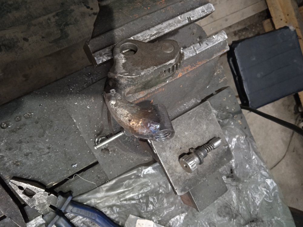

Гога68 1 282 Жалоба Опубликовано: 11 февраля 2023 Отремонтировал рычаг подач, к обломку приварил кусок недостающий по длине и втулку с резьбой для пружинного фиксатора, рычаг чугун, кусок и втулка стальные. ЦЧ-4 хорошо сталь с чугуном сваривают, поглянулось. Цитата Поделиться сообщением Ссылка на сообщение Поделиться на других сайтах

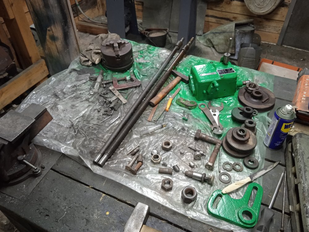

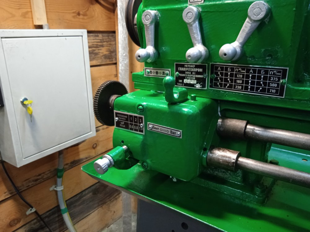

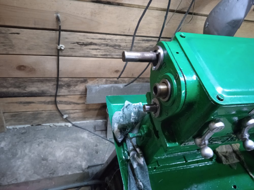

Гога68 1 282 Жалоба Опубликовано: 12 февраля 2023 Собрал коробку подач и поставил ее с винтом и валом. 1 Цитата Поделиться сообщением Ссылка на сообщение Поделиться на других сайтах

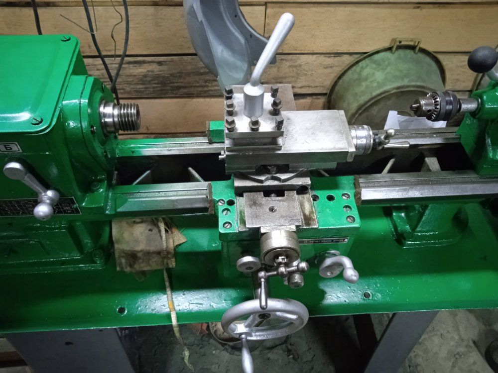

Гога68 1 282 Жалоба Опубликовано: 14 февраля 2023 так и сяк вымерял, глядел, придётся центра поднимать на 4 мм, коли на 8 поднять, то надо резцедержатель от тв-7, но он для моего станка большеват, чтоб центра не поднимать, надо родной резцедержатель от твш 2/3, но у него основание (нижняя полка слабая быстро изгибается), от тв-4 идеальный вариант по размерам и прочности для твш-2, но с подъёмом центров на 4 мм. Цитата Поделиться сообщением Ссылка на сообщение Поделиться на других сайтах

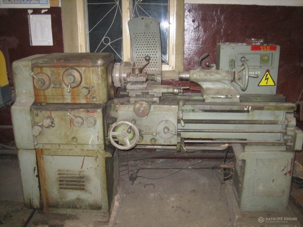

alex prim 389 Жалоба Опубликовано: 16 марта 2023 (изменено) Отдали на работе списанный станок 1М61. Он у меня в цеху стоял, пользовался постоянно. Вот шеф и сделал подарок. я даже удивился, так как там металла тонна двести. а у нас всё в чермет идёт. а тут как презент!!! Дома 380. Привёз установил, но пока не включал. сломана ручка включения вместе с рычагом и включателем. Просто кнопкой включать не хочется. не так удобно. Что-то надо колхозить. Ну и ввиду изношенности станины на длинных проходах конус. Но это уже не лечится в домашних условиях. И резьбу не всю режет, некоторым шестерням в коробке конец пришёл. Это конечно не так страшно. в своё время метчиками и лерками запасся полностью. Донора такого сейчас не найдёшь...Но для мелочёвки вещь незаменимая. Токарей рядом нет, а на предприятии так зажали, что болт на сторону с оглядкой точит. На фото станок не мой но один в один. Изменено 16 марта 2023 пользователем alex prim 1 Цитата Поделиться сообщением Ссылка на сообщение Поделиться на других сайтах
Гога68 1 282 Жалоба Опубликовано: 16 марта 2023 27 минут назад, alex prim сказал: . Ну и ввиду изношенности станины на длинных проходах конус. Но это уже не лечится в домашних условиях. И резьбу не всю режет, некоторым шестерням в коробке конец пришёл. так то всё лечится, было бы желанье, время и кое какие деньги. да и шестерни на заказ щас всякие делают и не только шестерни, и запчасти в продаже к разным станкам тоже есть Цитата Поделиться сообщением Ссылка на сообщение Поделиться на других сайтах
alex prim 389 Жалоба Опубликовано: 16 марта 2023 17 часов назад, Гога68 сказал: так то всё лечится, было бы желанье, время и кое какие деньги. да и шестерни на заказ щас всякие делают и не только шестерни, и запчасти в продаже к разным станкам тоже есть В принципе возле шпинделя он не плохо точит. и под подшипники точил. и в упорах можно концы под подшипники проточить и на длинном. а вот точный диаметр на всю длину скажем см 50 идёт конус. Но такие детали это редкость редкостная. Так что вполне сойдёт. а резьбы леркой так лучше получаются. есть и разного шага и дюймовые. Цитата Поделиться сообщением Ссылка на сообщение Поделиться на других сайтах
uncle Gena 1 749 Жалоба Опубликовано: 17 марта 2023 23 часа назад, alex prim сказал: это уже не лечится в домашних условиях Лечится. Только мыторно. Стальная шлифованная рейка, маркировочная краска, шабер, притиры. Прикладывается к направляющим рейка, по пятну контакта шабрится и притирается. 1 Цитата Поделиться сообщением Ссылка на сообщение Поделиться на других сайтах

Механник 3 311 Жалоба Опубликовано: 28 марта 2023 12.02.2023 в 18:05, Гога68 сказал: Собрал коробку подач и поставил ее с винтом и валом. Товарищ на 1 фазу поставил частотник. Мех. подачу поменял на шаговый двигатель, а на шпиндель типа датчика Холла. Точит, что хочет. Цитата Поделиться сообщением Ссылка на сообщение Поделиться на других сайтах
Гога68 1 282 Жалоба Опубликовано: 29 марта 2023 поднял вчера переднюю бабку на 4 мм, и выставлял её, выставил в ноль, провозился до полуночи Цитата Поделиться сообщением Ссылка на сообщение Поделиться на других сайтах
