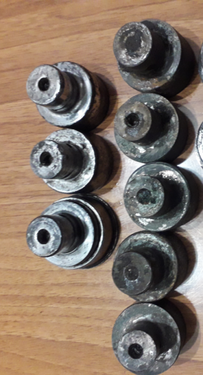

Ищу шкворни оригинал и втулки к ним
Собственно в теме все понятно.  Ещё бы добавил туда корпус втулки шкворня

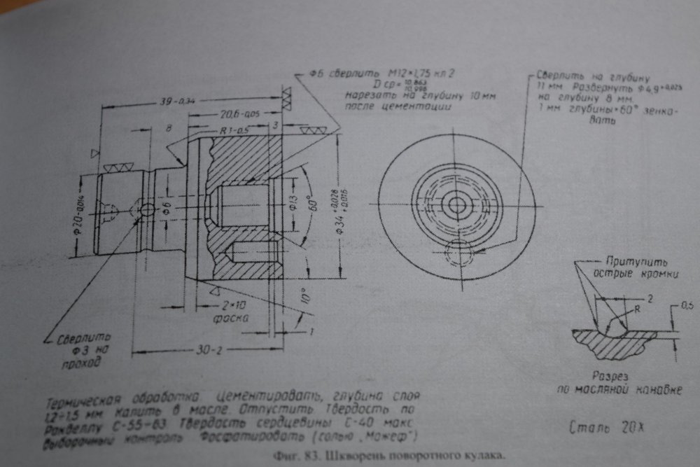

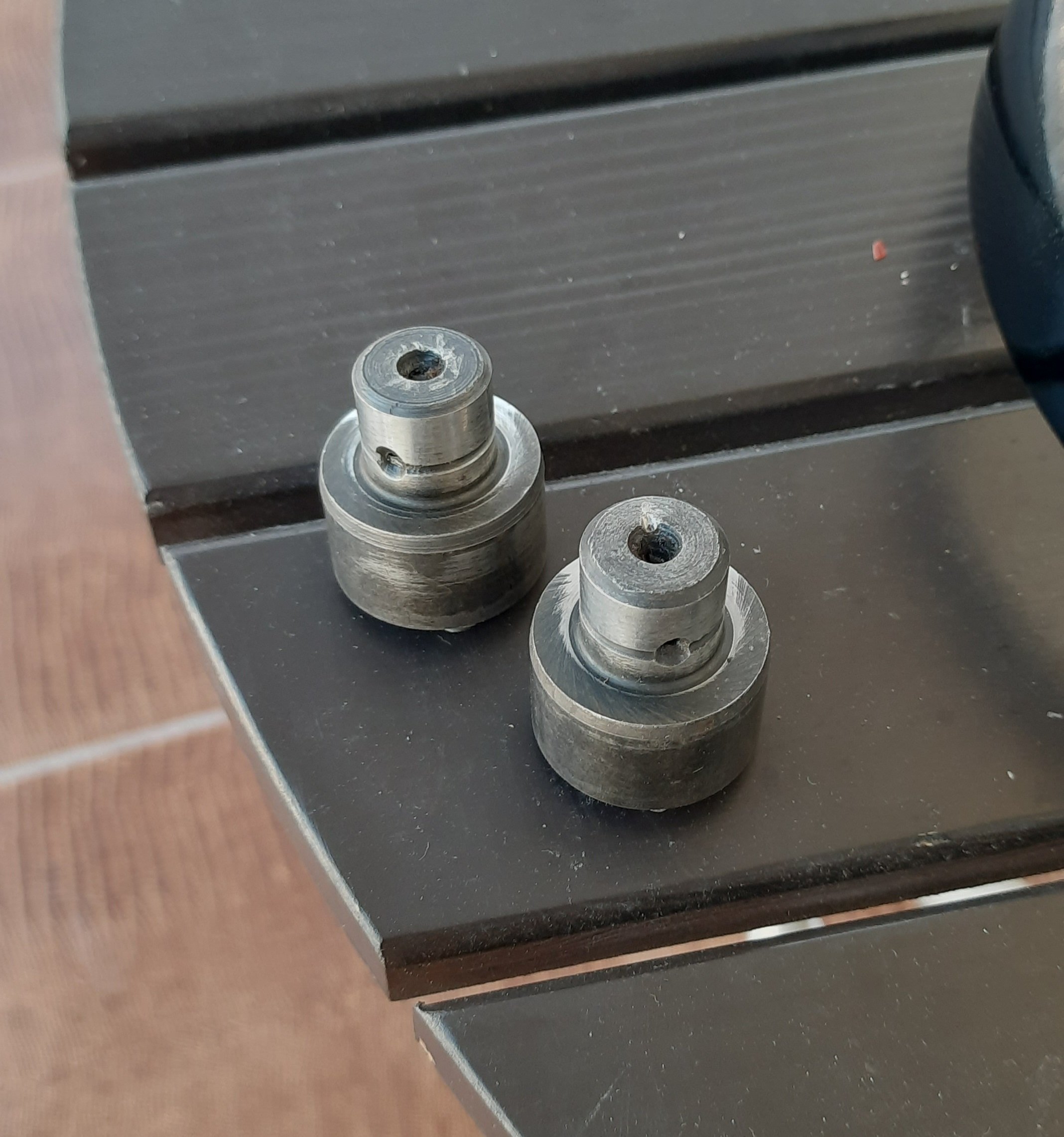

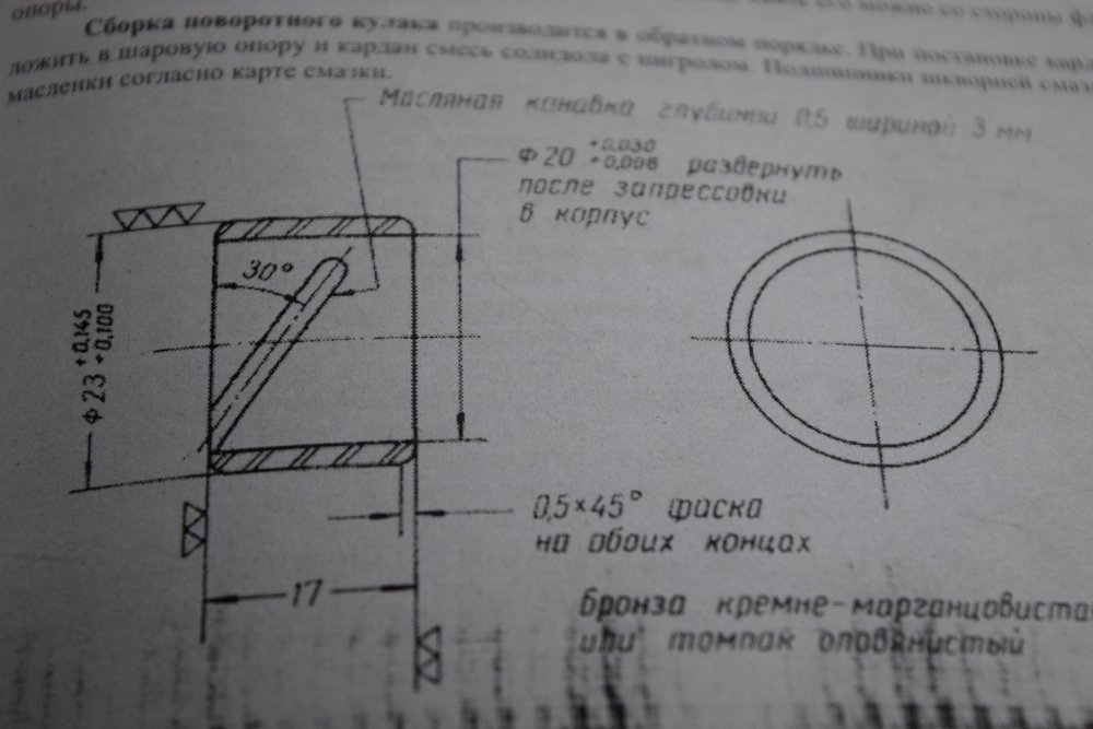

UPD:  Понимаю, что многим кажется абсурдом желание восстановить даже шкворни в ориге. Но в свете последних событий, а точнее деффектовки. Нужен  хотя бы один шкворень. пусть бу, но не в хлам. У меня на одном эллипсность по ножке в 0,5 мм.  Ну и кто может что присоветует на втулки из опыта? Пока в поиске прутка Бркмц 3-1. Но может кто в теме?
на 401 космич я втулки перегибал из втулок для газ 53 (газелячих тогда еще не было)
главно прально в размер ( по длине окружности) отрезать.
Один хрен прессовать, брошковать потом...( проходным шариком)
19 часов назад, Федот68 сказал:
Ну для меня это последний вариант,  и может быть он был бы годным в случае новых шкворней.  А у меня их пока нет. Но как складывается сейчас . Придется шкворни по ножке проточить (благо цементация 1,2-1,5 мм по ТУ позволяет), а втулки делать под  размер ножки запрессовывая их в корпус втулки, протачивая под ножку. Ну гемор короче. Хотя по уму надо разворачивать соосно. Ну короче такое себе.  Не нравится мне пока ничего. Стоит еще вариант изготовления новых шкворней.  Но пока поищу оригу.

только не проточить , а прошлифовать.
А втулки перегнуть из бОльшего  диаметра и большей толщины листа..
Дело несложно- слесарное. не требующее никаких специальных приспособлений.
Кроме тисков и ножовки по металлу ( ну там молотки, шарик подобрать по диаметру ножки шкворня - это  несложно)
При перешлифовке как раз сложно подобрать шарик. Я точил брошь, закаливал и шлифовал её в нужный размер. Мне так проще было.

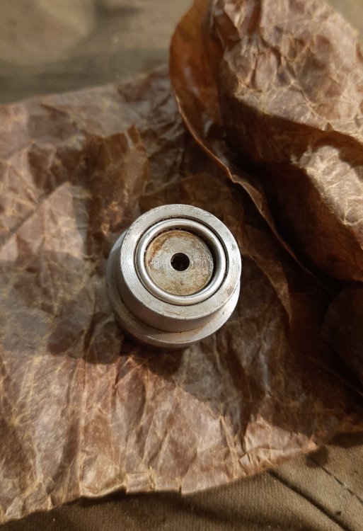

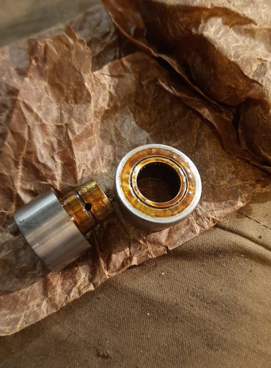

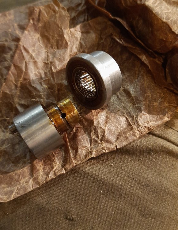

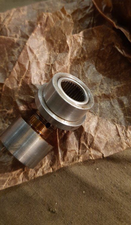

С подшипником не пробовал поколдовать? Игольчатый от крестовины большой. Вечером выложу фото. На вид заводское исполнение.
Изменено пользователем ODI72
10 часов назад, ODI72 сказал:
С подшипником не пробовал поколдовать? Роликовый от крестовины большой. Вечером выложу фото. На вид заводское исполнение.
Первый раз слышу о таком решении, буду ждать фото и инфу. Хотя идею  кажется понял.  От чего крестовина?
Изменено пользователем Unlight

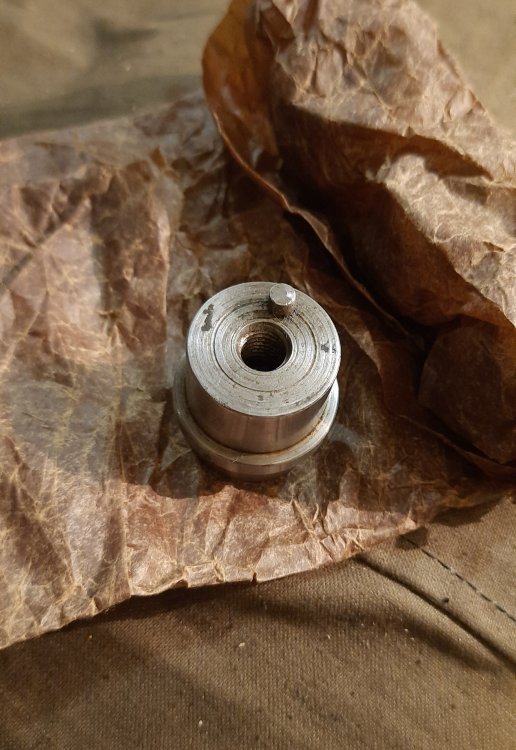

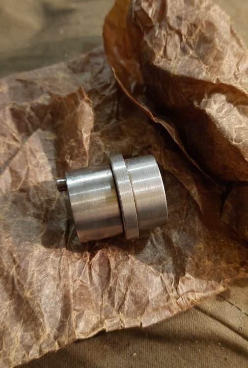

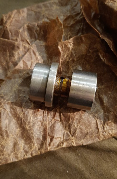

Нашел фото. Вот такое исполнение на игольчатом пожшипнике. На вид очень аккуратно и качественно.
18 минут назад, ODI72 сказал:
Знать бы что за крестовина? Народ идеи есть? Зная параметры подшипника, я смогу понять шлифовалась ли под него ножка шкворня. Если да, то понятно  и моджо использовать бу с износом. Если нет, то пока вопрос в шкворнях в размер.  Ну и корпус втулки (теперь подшипника)  судя по высоте на глаз тоже вновь изготовлен. Но картина складывается. Изучение темы продолжается.

Может и не крестовина. Отдельный подшипник от чего то. Сам шкворень по виду в стандартном размере.

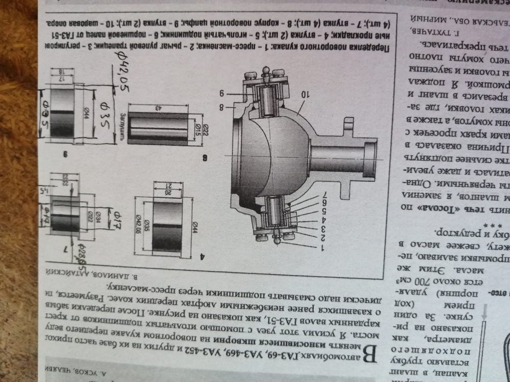

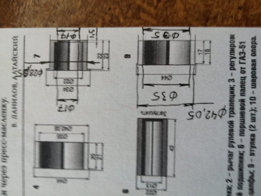

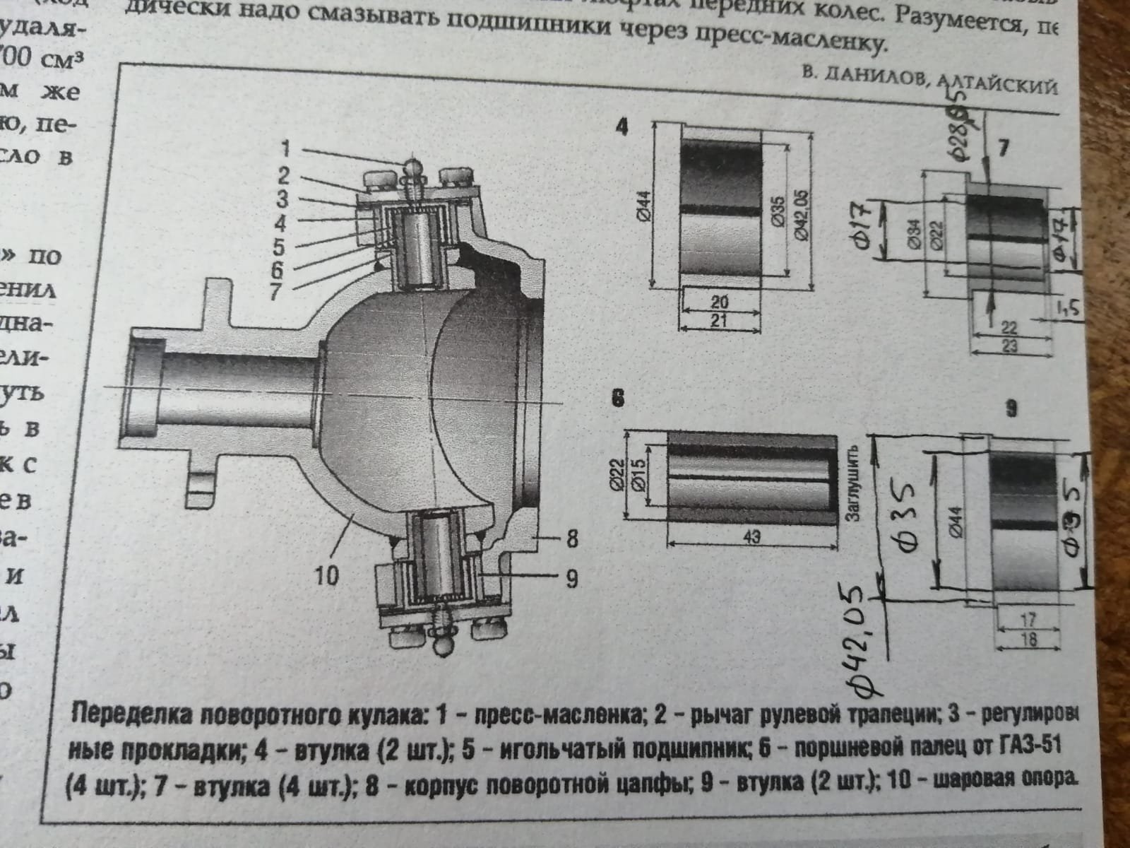

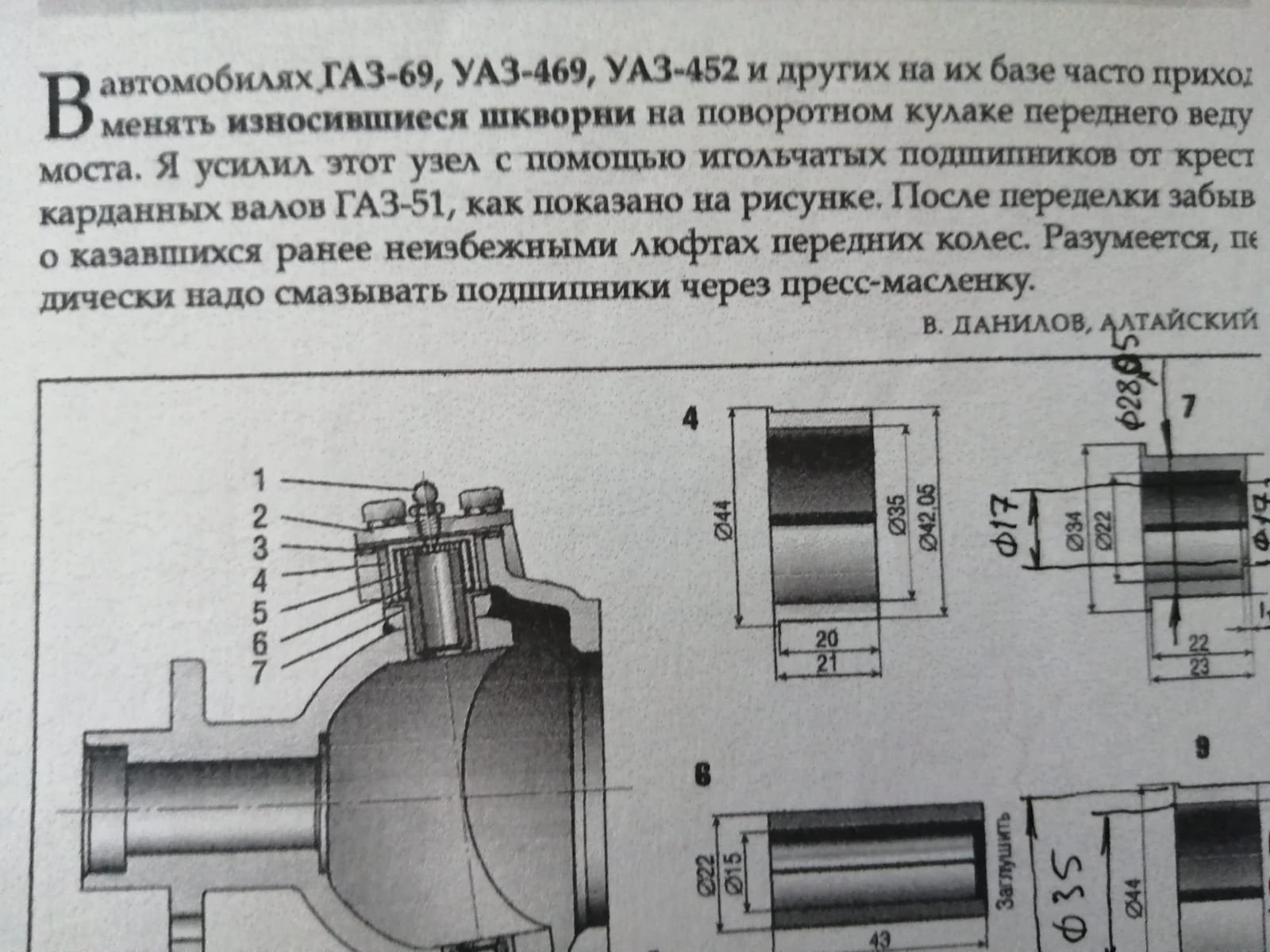

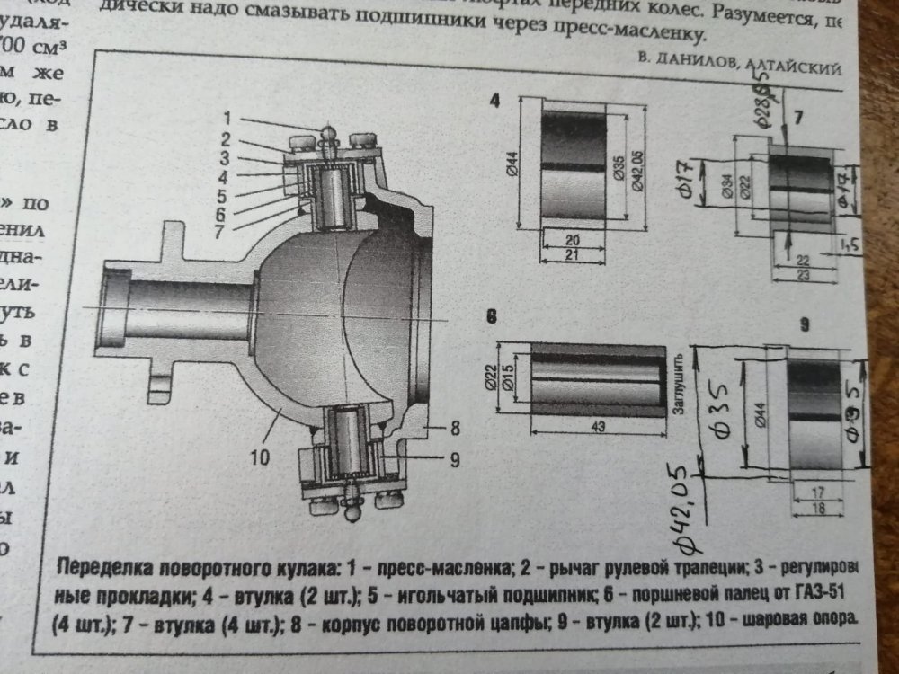

В журнале " За рулём" №4/2001 была такая инфа в разделе " Советы  бывалых" Сделал себе такие, подшипники взял от крестовины ГАЗ-53, как и поршневой палец. Устанавливать пока не устанавливал, показалось ,что палец слабовато в стаканчик входит, видимо надо большей размерной группы подбирать. У меня от старого хозяина шкворни на подшипниках 7203 достались, сколько они прошли не знаю, разбирал по первости, всё нормально, так и оставил. На подобных подшипниках УАЗы нормально ходят так, что думаю это лучший вариант для ГАЗ-69, тем более он легче, если за аутентичностью не гнаться(кто её там увидит ещё). Думаю опоры подшипников можно переточить из УАЗовских, даже б/у. И ещё попутно, при сборке ШОПК ,перед установкой цапфы заливаю в "шарик" небольшое количество трансмиссионки(чем гуще,тем лучше) ибо зазоры даже в стандартных шкворнях между втулкой и шипом всегда есть, и чем дальше тем больше.
А через прессмасленки шкворней смазка проходит к ШРУСу?
8 часов назад, БИМ сказал:
Так там на кулаке стоит своя прессмасленка которая смотрит на шрус.
