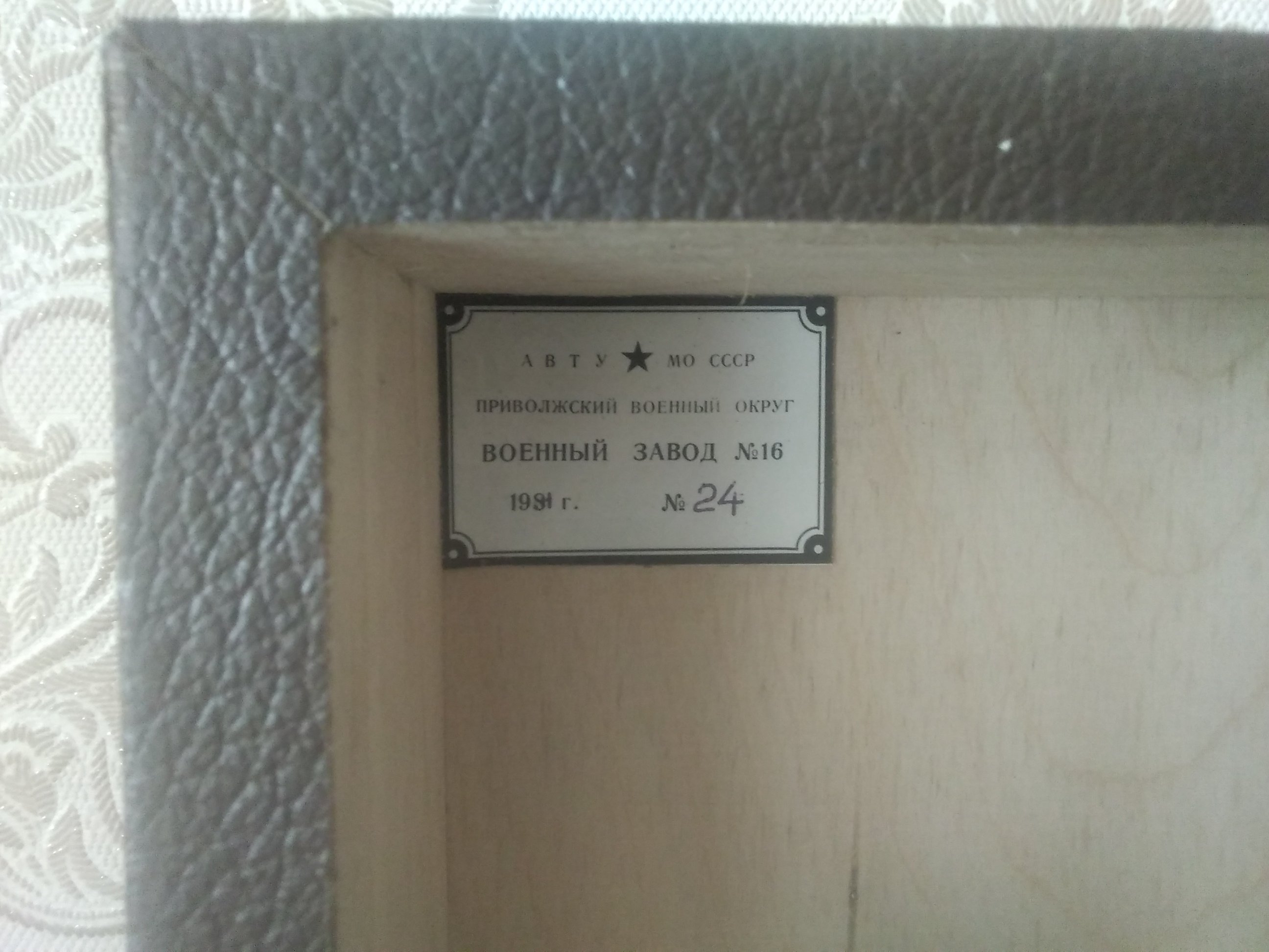

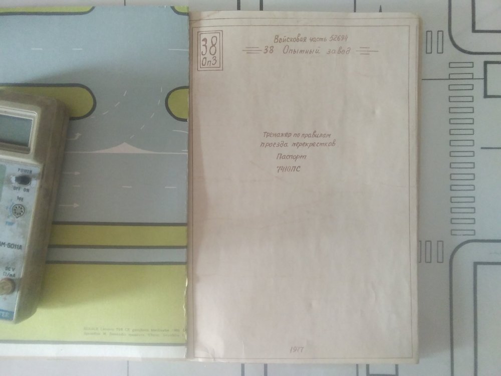

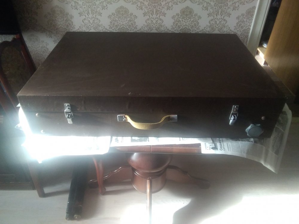

uncle Gena 1 754 Жалоба Опубликовано: 18 марта 2023 Вот такой чемодан мне дали. 2 Цитата Поделиться сообщением Ссылка на сообщение Поделиться на других сайтах

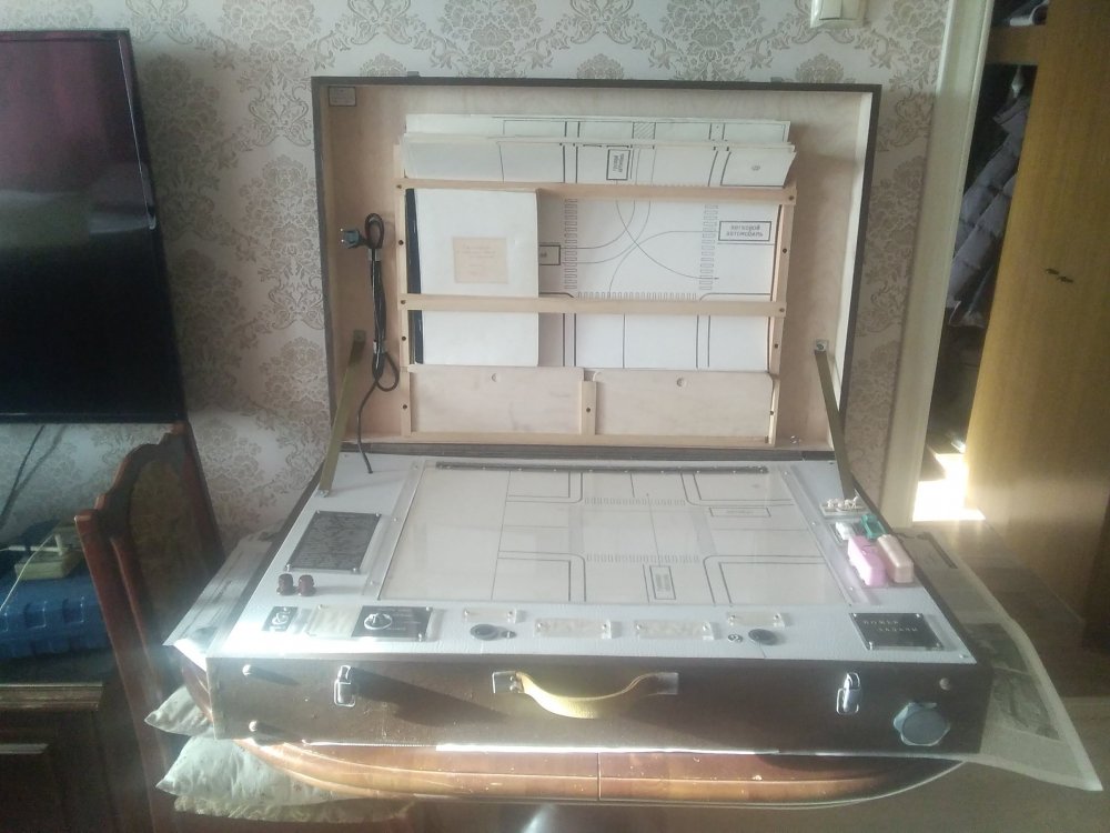

uncle Gena 1 754 Жалоба Опубликовано: 18 марта 2023 Открываем. 2 Цитата Поделиться сообщением Ссылка на сообщение Поделиться на других сайтах

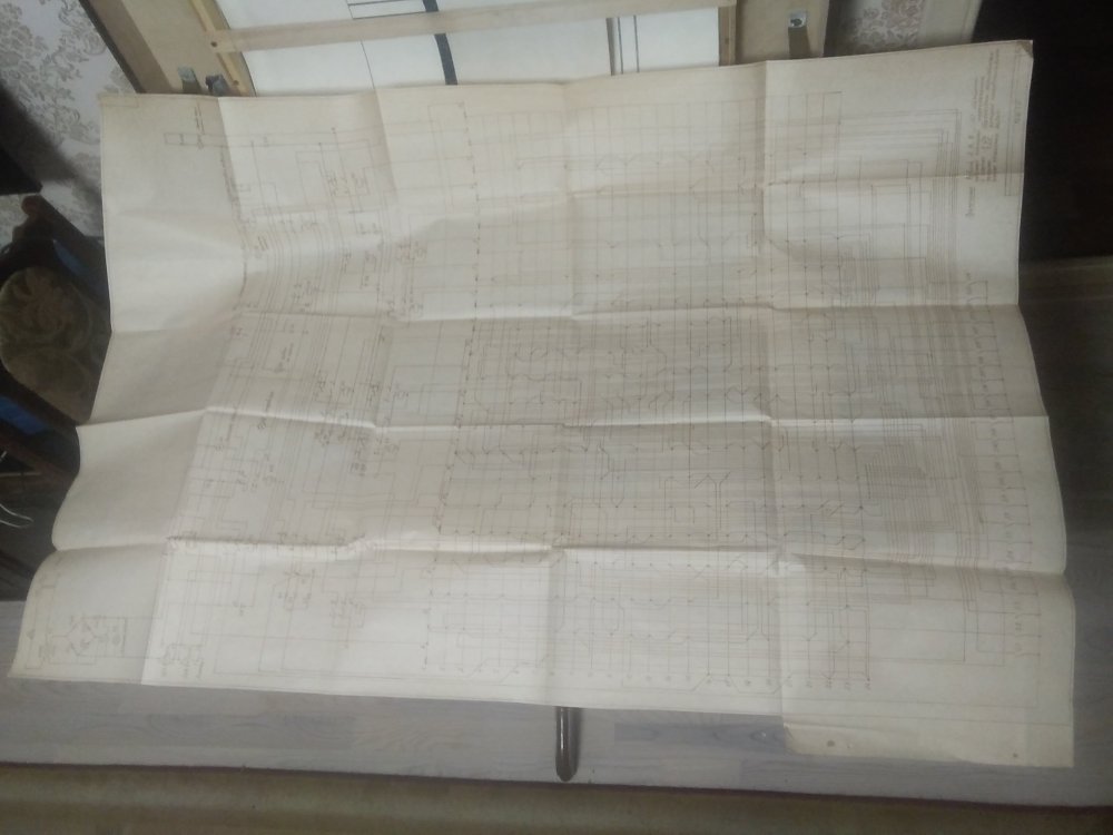

uncle Gena 1 754 Жалоба Опубликовано: 18 марта 2023 (изменено) Изучаем. Изменено 18 марта 2023 пользователем uncle Gena 2 Цитата Поделиться сообщением Ссылка на сообщение Поделиться на других сайтах

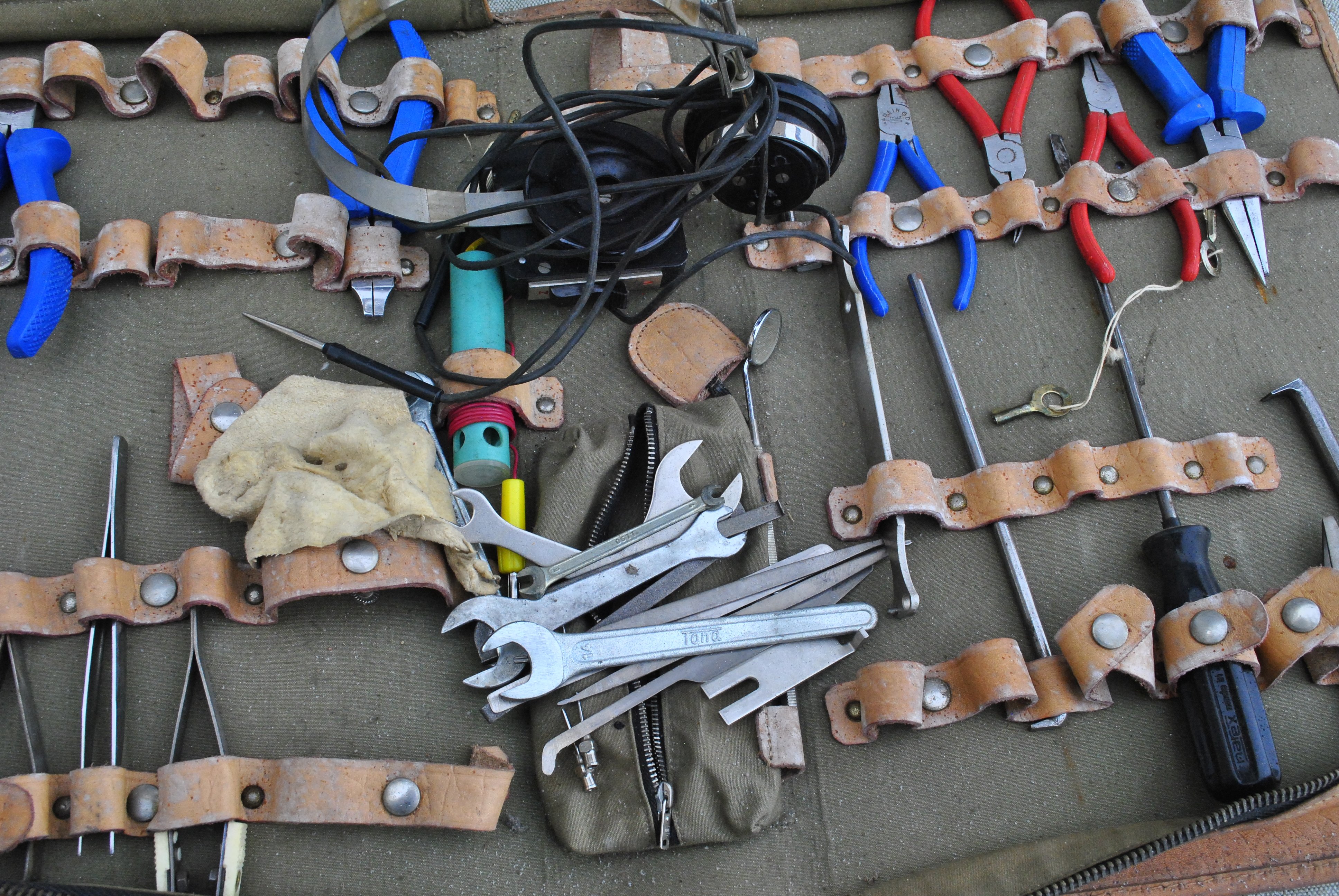

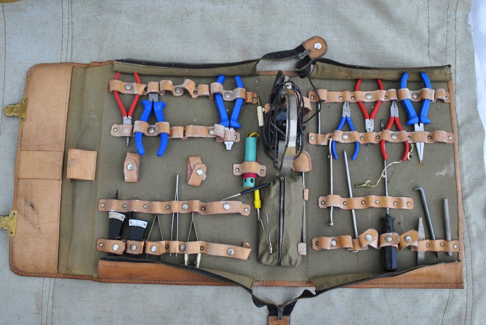

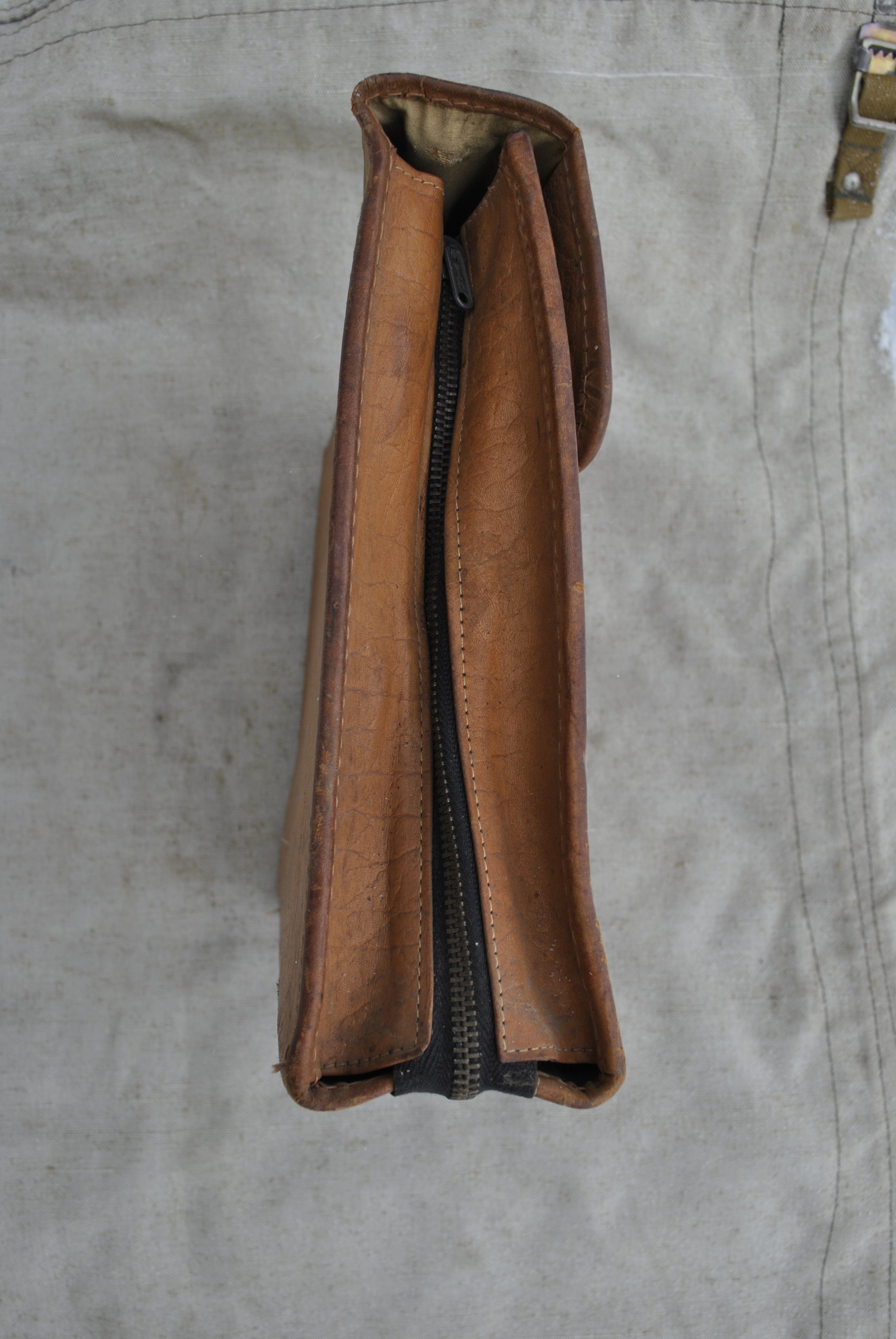

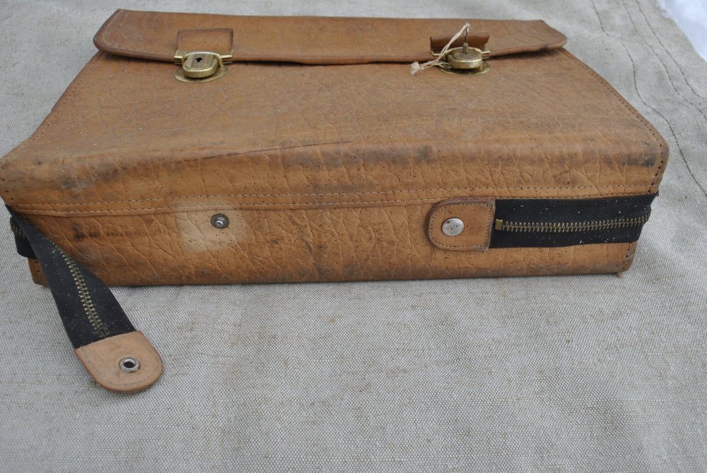

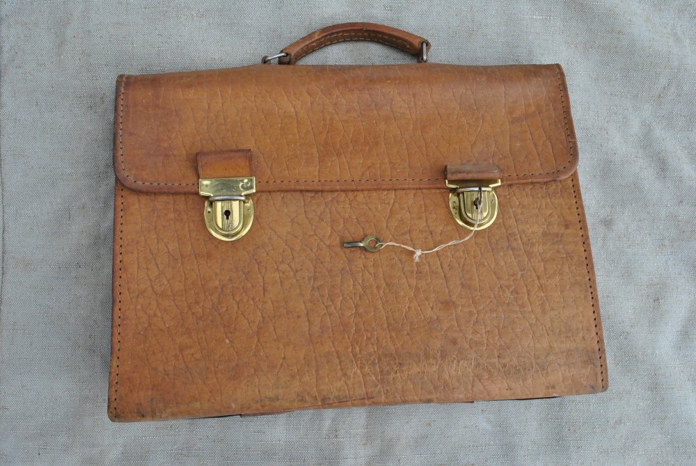

Трёхсотый 272 Жалоба Опубликовано: 18 марта 2023 А мне вот такой - (чистая кожа какая уж не знаю-ЕСАУЛ определит),инструмент ЧССр и ГДР 3 Цитата Поделиться сообщением Ссылка на сообщение Поделиться на других сайтах
МММ 9 499 Жалоба Опубликовано: 18 марта 2023 44 минуты назад, Трёхсотый сказал: А мне вот такой - (чистая кожа какая уж не знаю-ЕСАУЛ определит),инструмент ЧССр и ГДР Хорошая штука! Отцу привезли из Чехословакии набор инструмента, также закамуфлированный под деловой портфель… Лет 30 ( с лишним) назад. Сам портфель сохранился, причем в весьма хорошем состоянии. Инструмента давно нет. Портфель лежал у отца в машине, и потихонечку становился тоньше. Цитата Поделиться сообщением Ссылка на сообщение Поделиться на других сайтах
БИМ 867 Жалоба Опубликовано: 18 марта 2023 2 часа назад, uncle Gena сказал: Вот такой чемодан мне дали. Это же ядерный чемоданчик! Цитата Поделиться сообщением Ссылка на сообщение Поделиться на других сайтах
uncle Gena 1 754 Жалоба Опубликовано: 18 марта 2023 40 минут назад, БИМ сказал: Это же ядерный чемоданчик! Вполне. Наладил (заменил один предохранитель, волосок цел, а не прозванивается. Заменил, ибо даже ЗиП в комлекте оказался). Два часа играл. Как и предупреждали некоторые карточки глючат. Тупо сортирую. В светлом будущем должен пойти в наш автомузей (если удастся его сотворить). Цитата Поделиться сообщением Ссылка на сообщение Поделиться на других сайтах

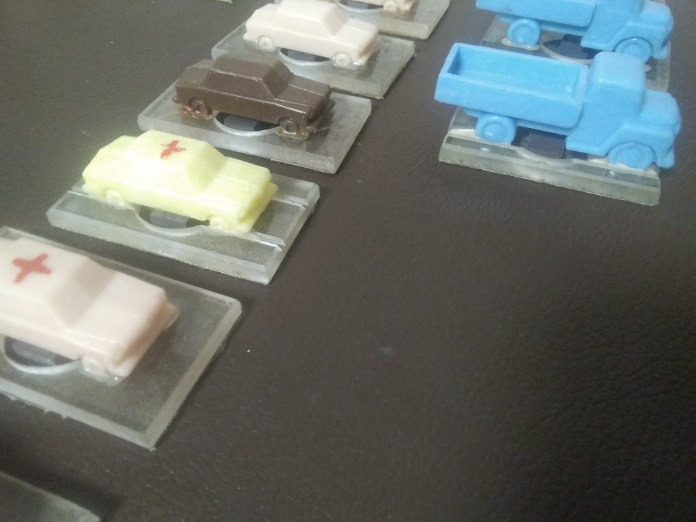

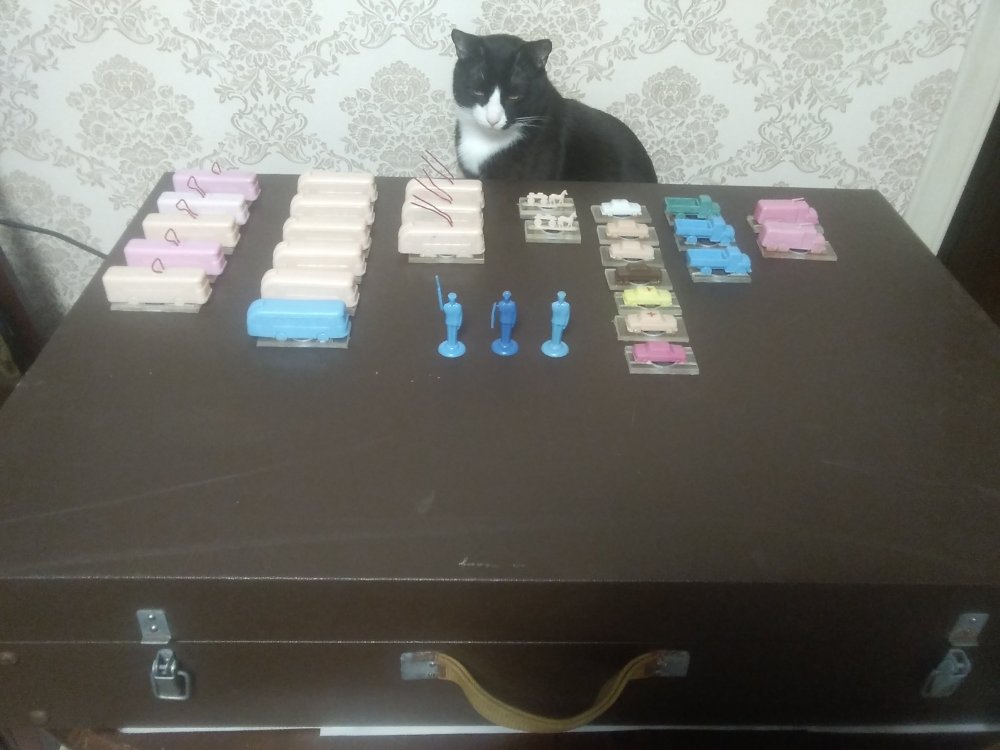

uncle Gena 1 754 Жалоба Опубликовано: 18 марта 2023 Прилагаемый к чемодану автопарк. 1 Цитата Поделиться сообщением Ссылка на сообщение Поделиться на других сайтах
uncle Gena 1 754 Жалоба Опубликовано: 18 марта 2023 Автопарк хитрый, в каждом магнитик внизу встроен. 1 Цитата Поделиться сообщением Ссылка на сообщение Поделиться на других сайтах

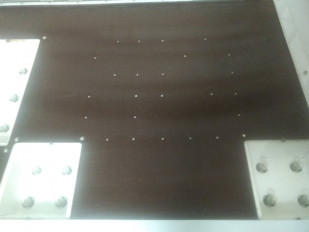

uncle Gena 1 754 Жалоба Опубликовано: 18 марта 2023 А на плате, куда карты кладутся, снизу герконы приклёпаны. Цитата Поделиться сообщением Ссылка на сообщение Поделиться на других сайтах
uncle Gena 1 754 Жалоба Опубликовано: 18 марта 2023 (изменено) Протаскивая машинку, слышно как в чреве чемодана щелкают релюшки, включаемые герконами. Далее дело коммутации. Как любит говорить Федя68, помоги зайчику найти нужную дорожку. Изменено 18 марта 2023 пользователем uncle Gena Цитата Поделиться сообщением Ссылка на сообщение Поделиться на других сайтах

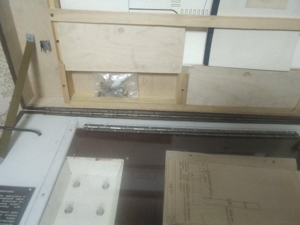

uncle Gena 1 754 Жалоба Опубликовано: 18 марта 2023 Отсек с ЗиПом. Цитата Поделиться сообщением Ссылка на сообщение Поделиться на других сайтах

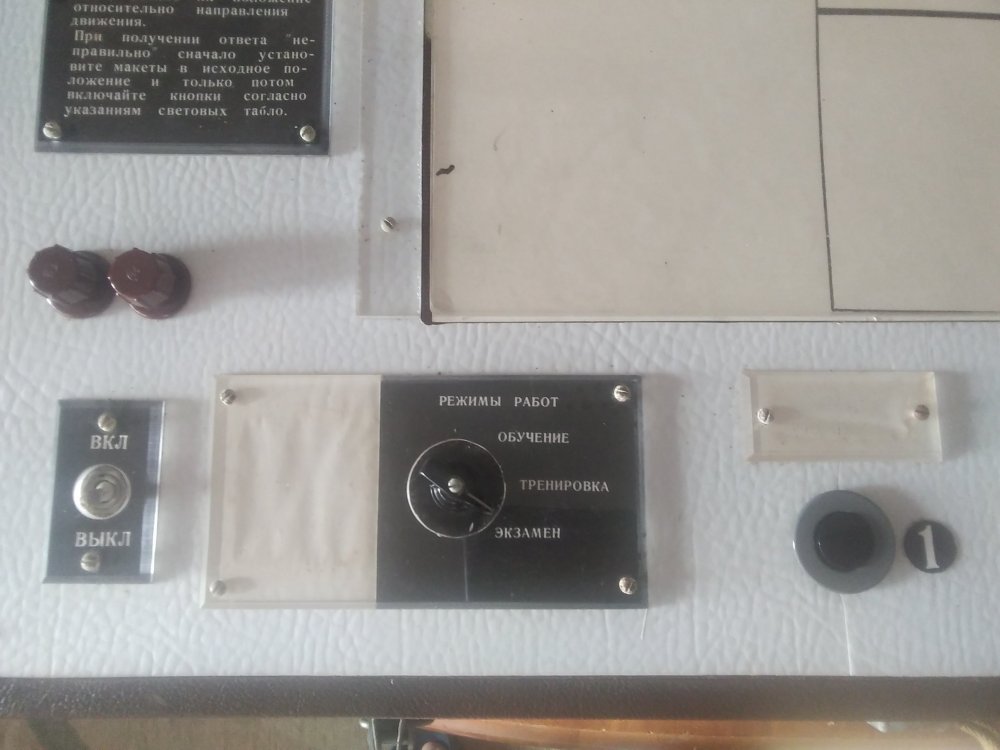

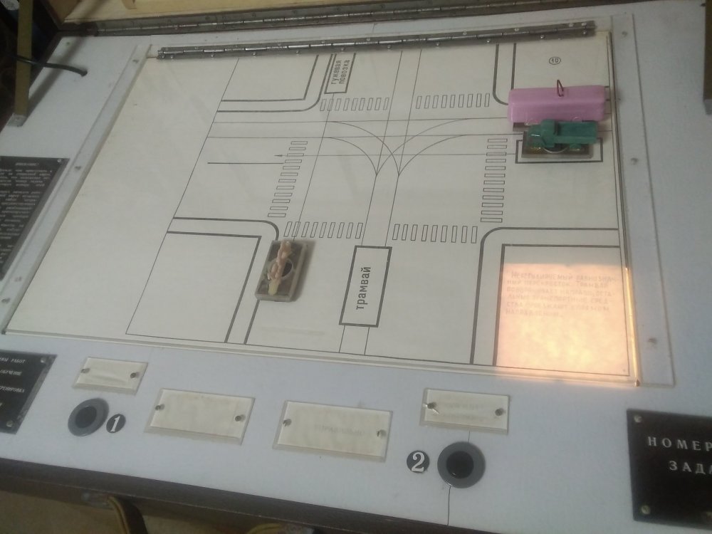

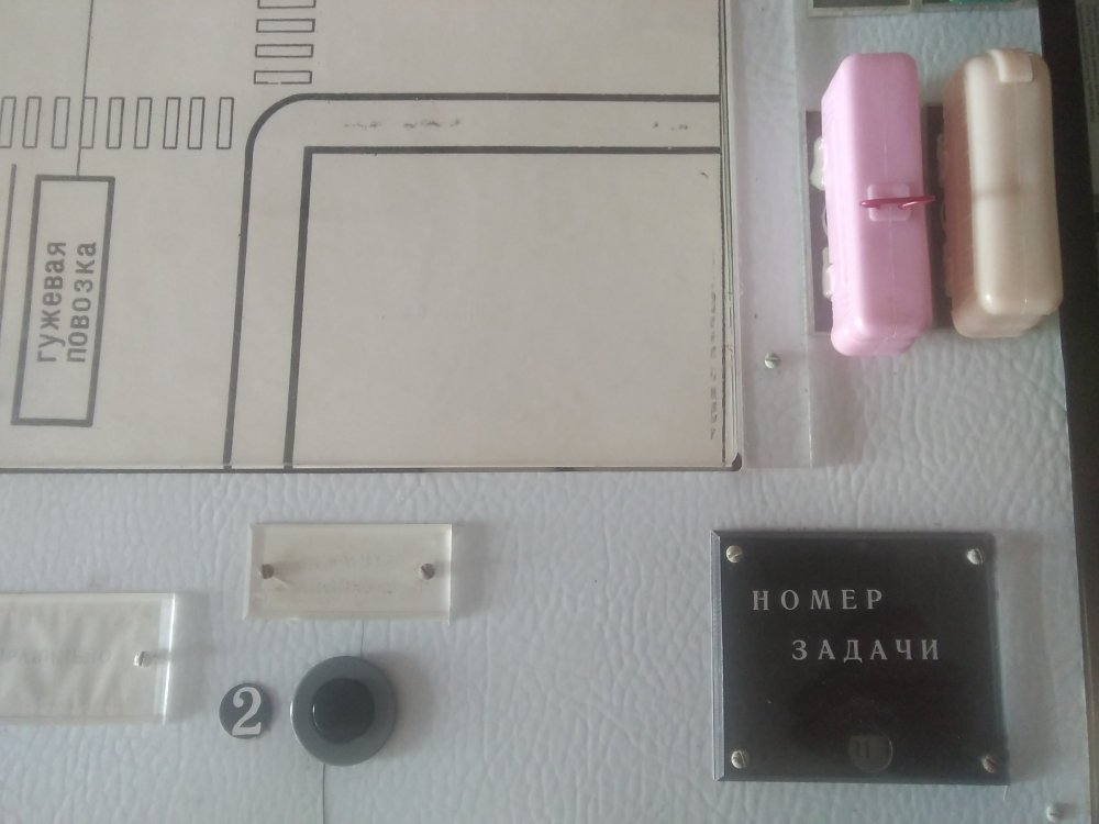

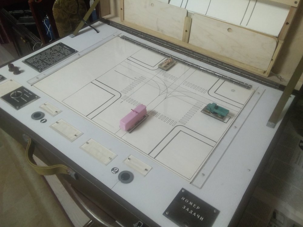

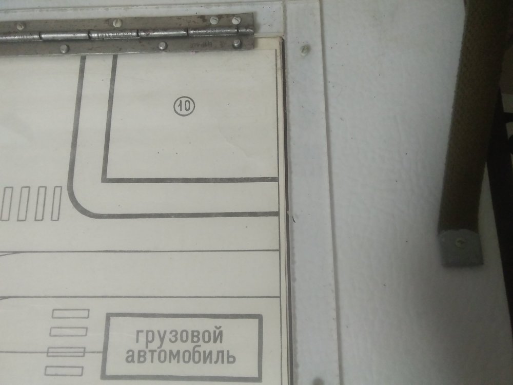

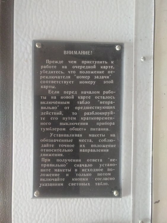

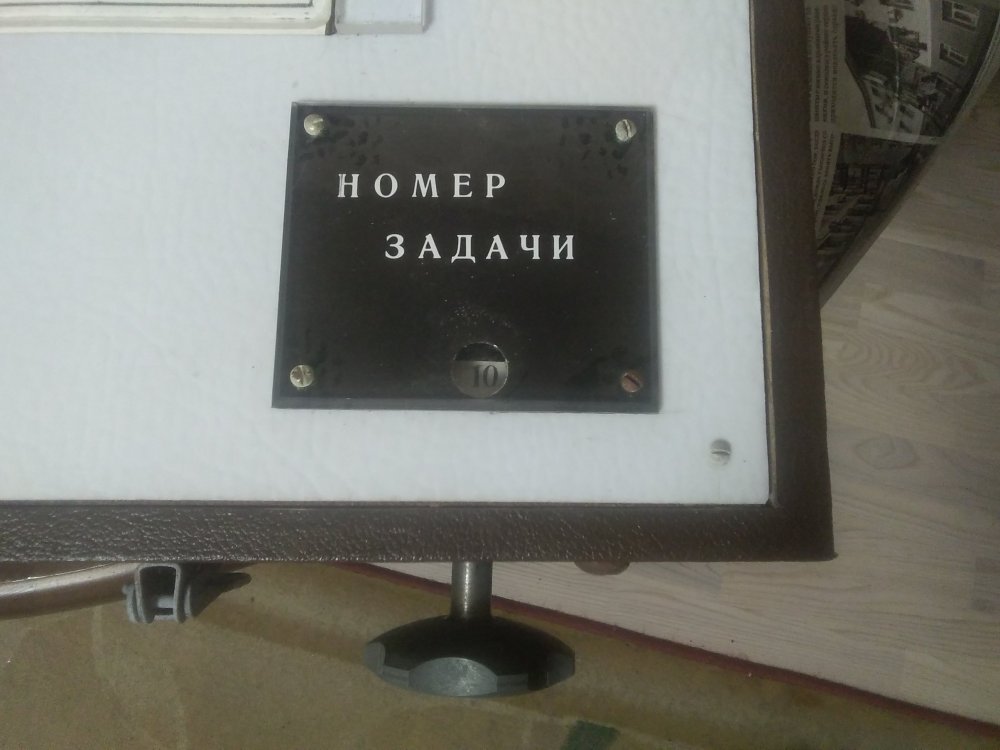

uncle Gena 1 754 Жалоба Опубликовано: 18 марта 2023 Итак, укладываем на плату карту, по номеру карты выставляем переключатель. Цитата Поделиться сообщением Ссылка на сообщение Поделиться на других сайтах

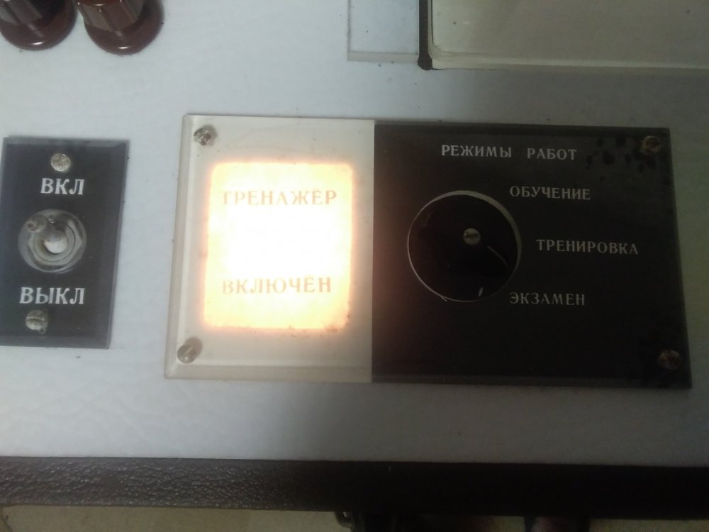

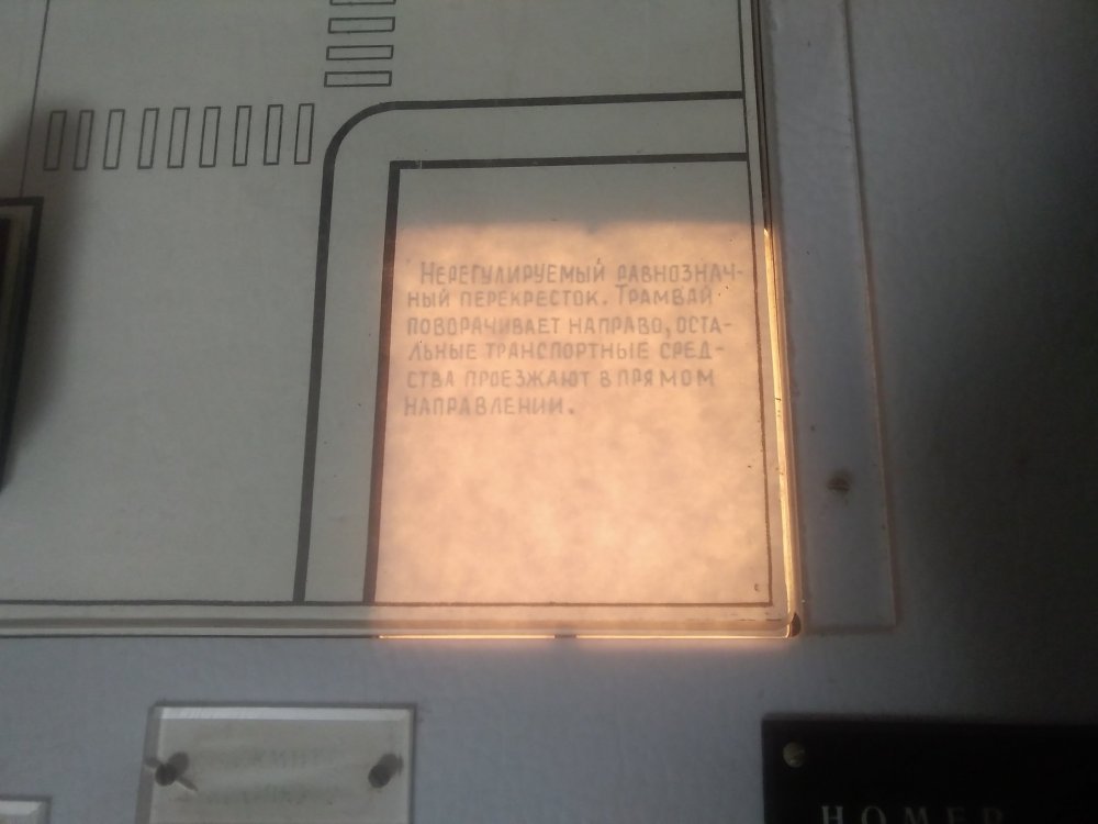

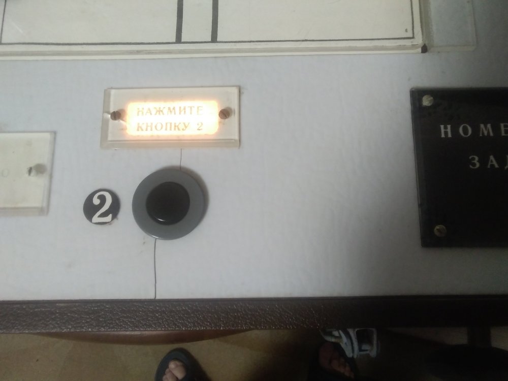

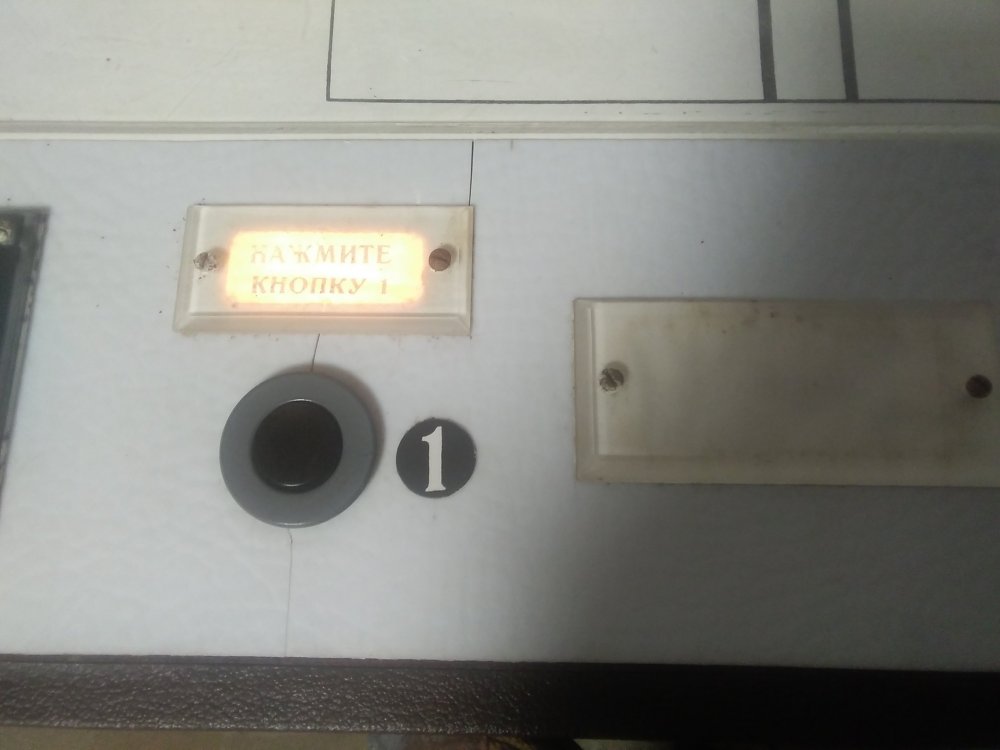

uncle Gena 1 754 Жалоба Опубликовано: 18 марта 2023 Расставляем транспорт, включаем тумблер питания и, следуя зажигающимся подсказкам, жмём кнопки и нам зажигается задача момента. Цитата Поделиться сообщением Ссылка на сообщение Поделиться на других сайтах

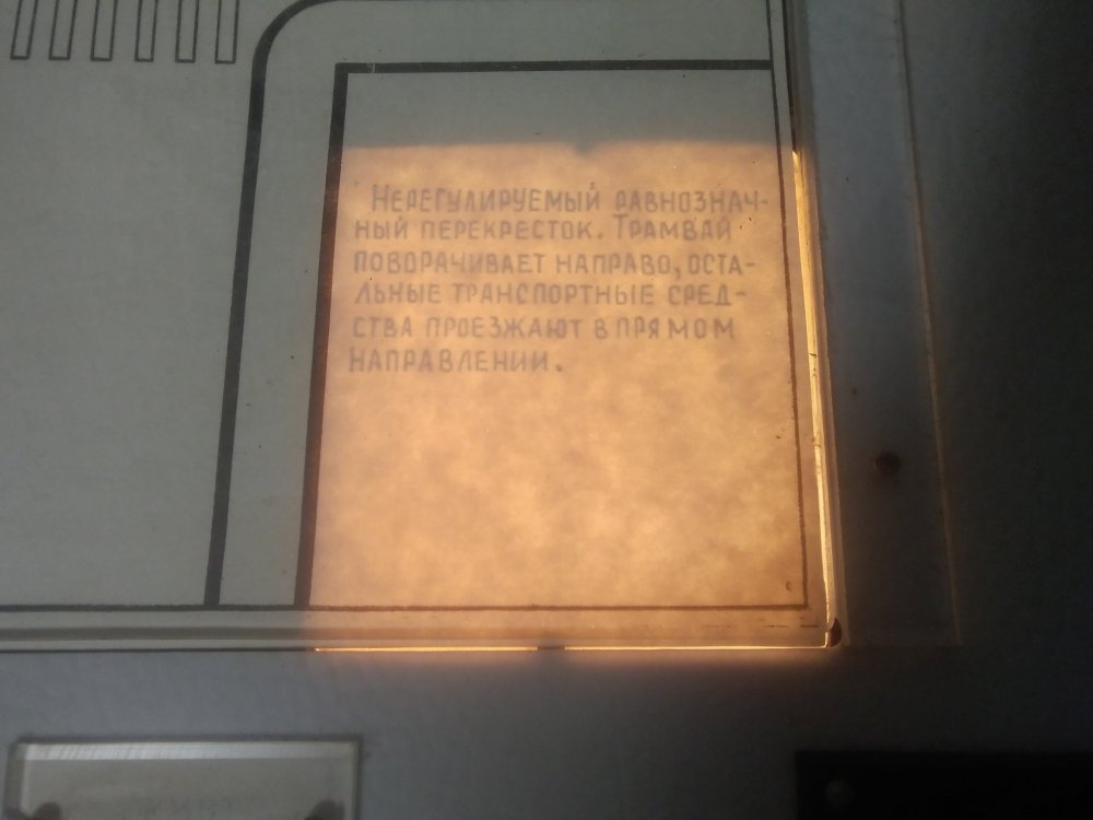

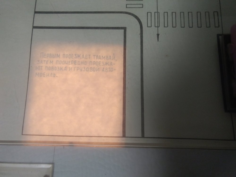

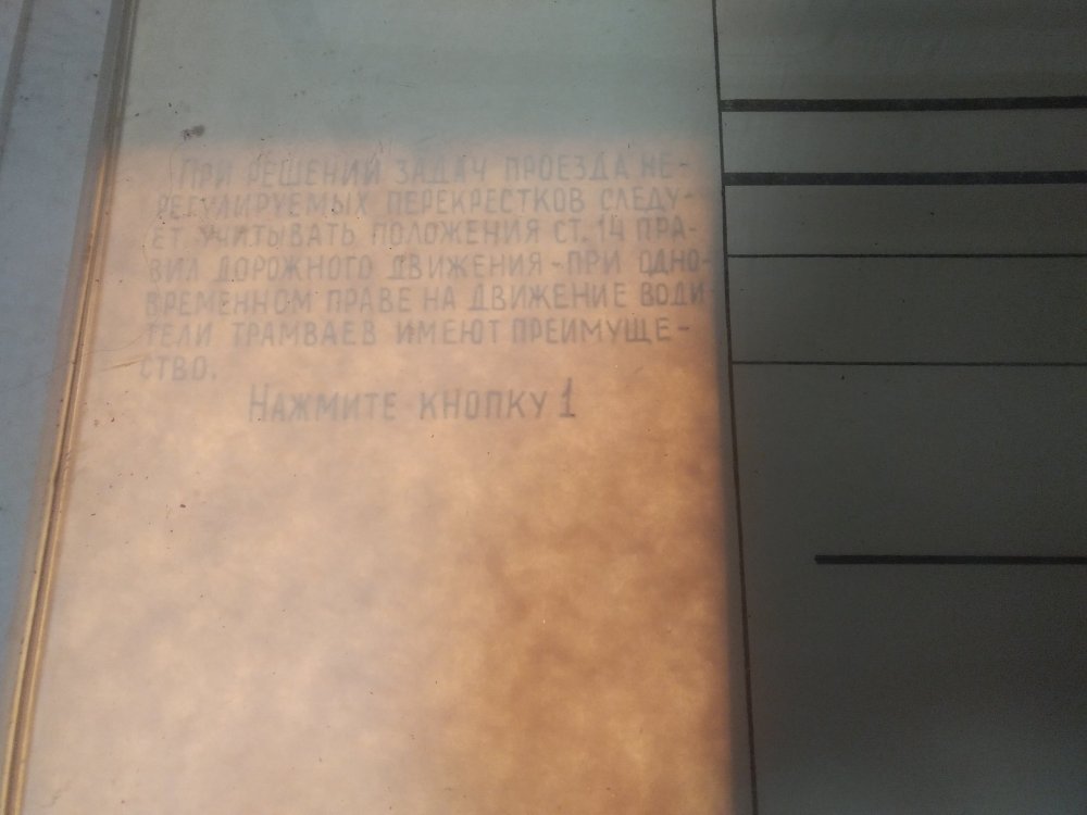

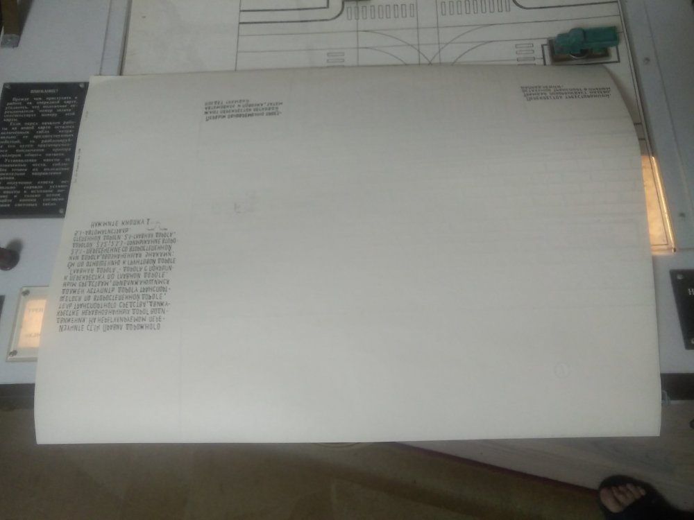

uncle Gena 1 754 Жалоба Опубликовано: 18 марта 2023 На обратной стороне карты есть секретные надписи, которые видно только при просветке. Цитата Поделиться сообщением Ссылка на сообщение Поделиться на других сайтах

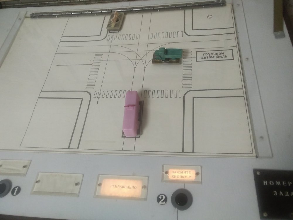

uncle Gena 1 754 Жалоба Опубликовано: 18 марта 2023 Далее двигаем транспорт в указанных направлениях и, если правильно, загорается Правильно, а если нет то соответственно... Цитата Поделиться сообщением Ссылка на сообщение Поделиться на других сайтах

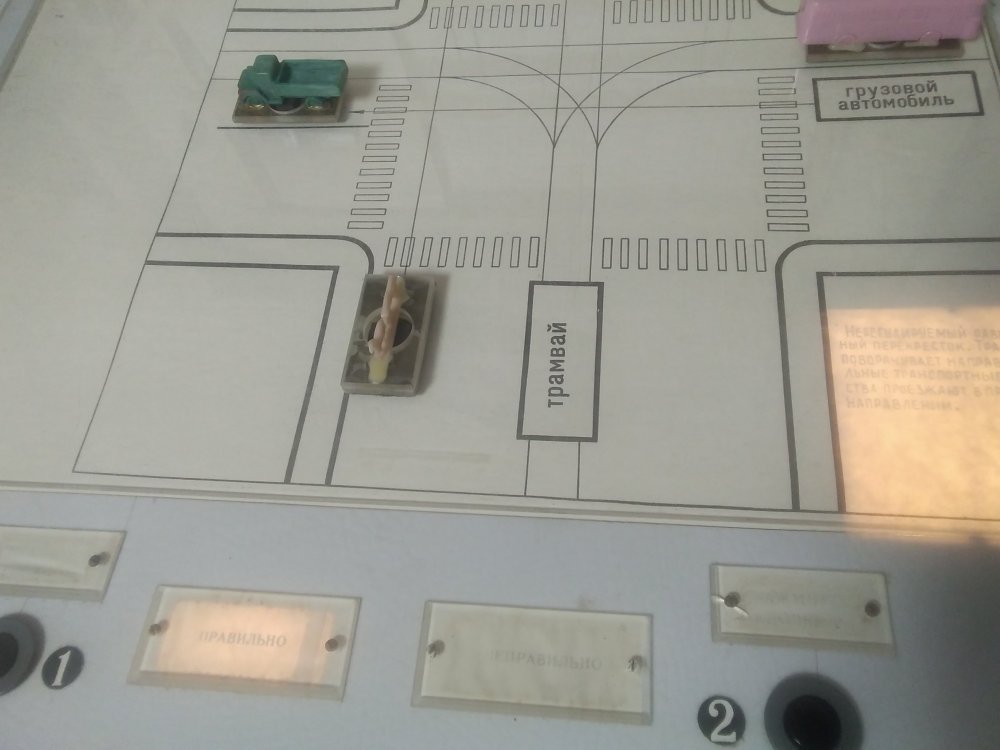

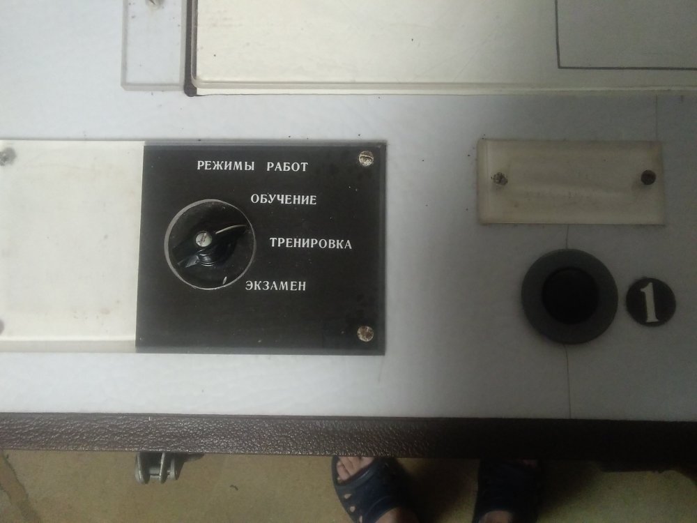

uncle Gena 1 754 Жалоба Опубликовано: 18 марта 2023 Это режим экзамена. Если включить режим обучения, то тут по-другому. Сначала зажигается наставление, потом задача момента и если всё двинуть правильно, то загорается Правильно, а если неправильно, то загорается как надо. Цитата Поделиться сообщением Ссылка на сообщение Поделиться на других сайтах

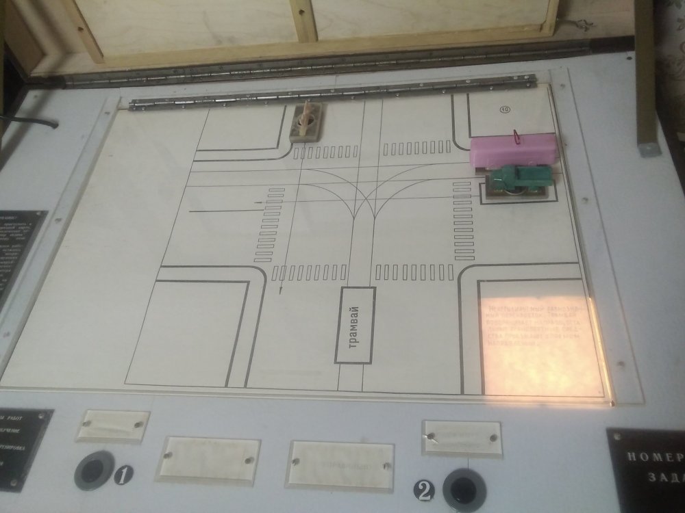

uncle Gena 1 754 Жалоба Опубликовано: 18 марта 2023 Вот такой вот интересный чемодан. Цитата Поделиться сообщением Ссылка на сообщение Поделиться на других сайтах
uncle Gena 1 754 Жалоба Опубликовано: 18 марта 2023 Режим тренировки подобен экзамену, но там можно при неправильном ответе переиграть, нажав кнопки. Цитата Поделиться сообщением Ссылка на сообщение Поделиться на других сайтах
