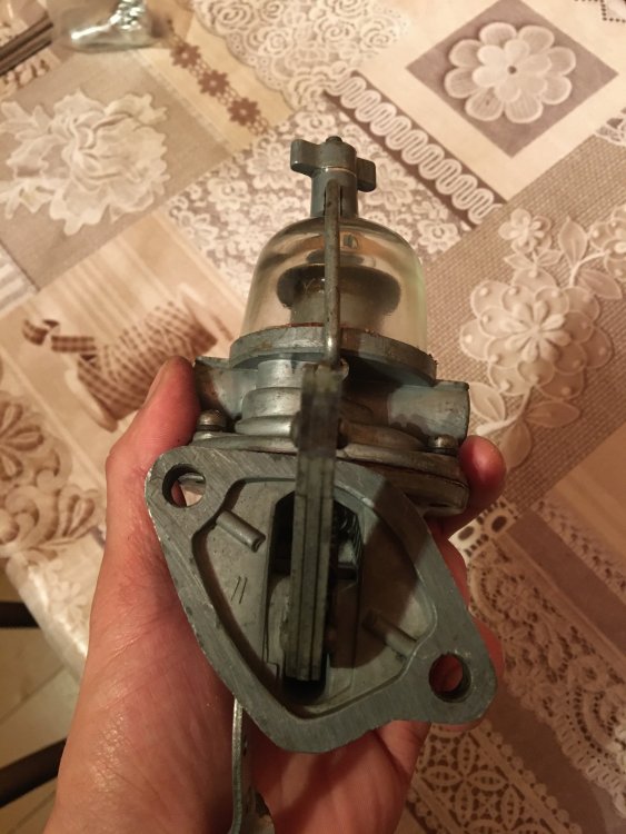

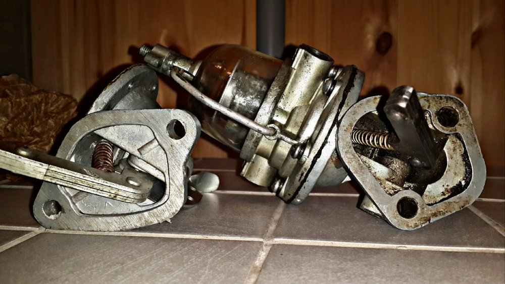

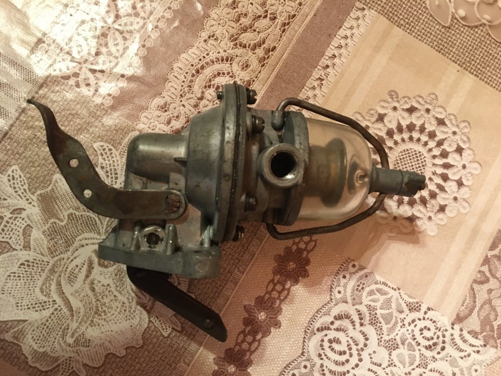

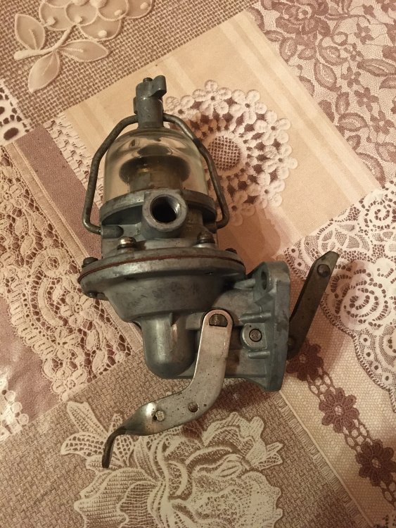

Бензонасосов есть пара штук:
Диафрагмы поменяны, проверял закачиванием бенза из канистры-качали.

Есть бензонасос 69й , есть Победовский, есть 51й и все со стеклянным колпаком и каждый для своей машины родной, отличия есть , но в целом взамозаменяемы.
Для 21го мотора который 21А тоже есть бензонасос со стеклянным колпаком , но он другой и с описанными выше не взамозаменяем.
разница всех этих насосов в рычажке который приводится с распредвала.
Заменив рычажок получаем нужный насос.
не только, ещё в расположении присоединительных отверстий к блоку, у 69, 51, м20 они по диагонали, у 21 и его родственников по горизонтали, эдак:
