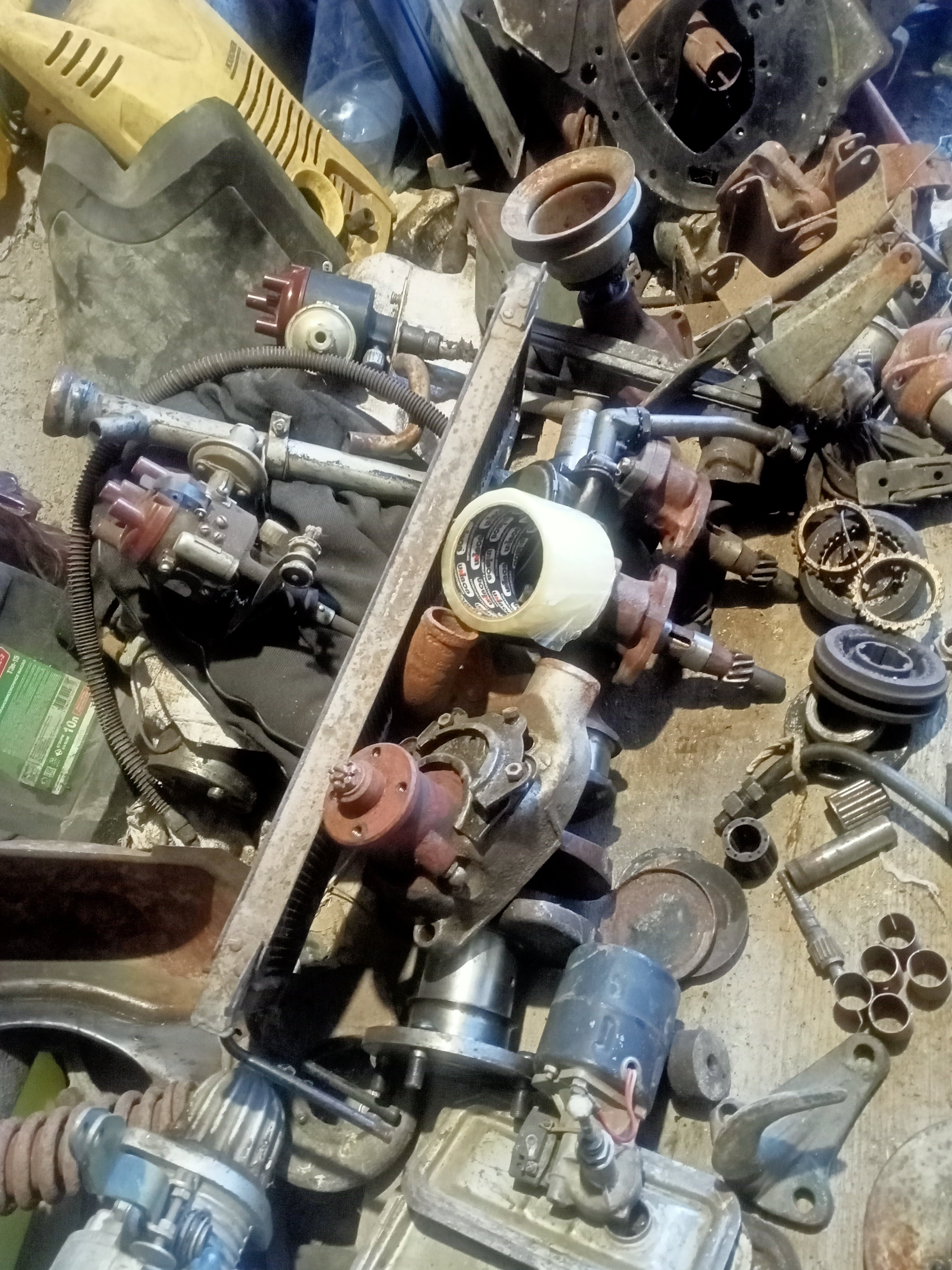

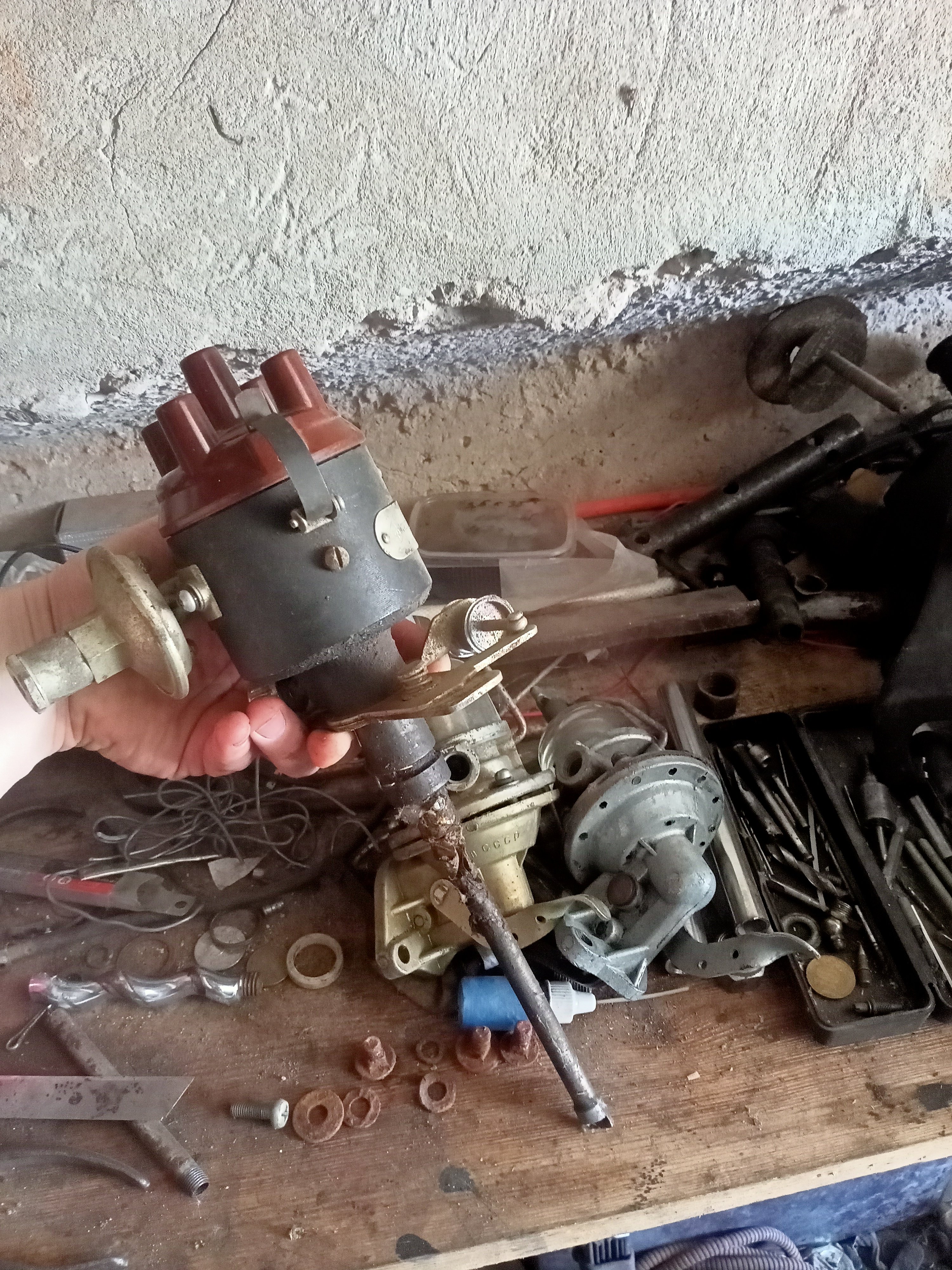

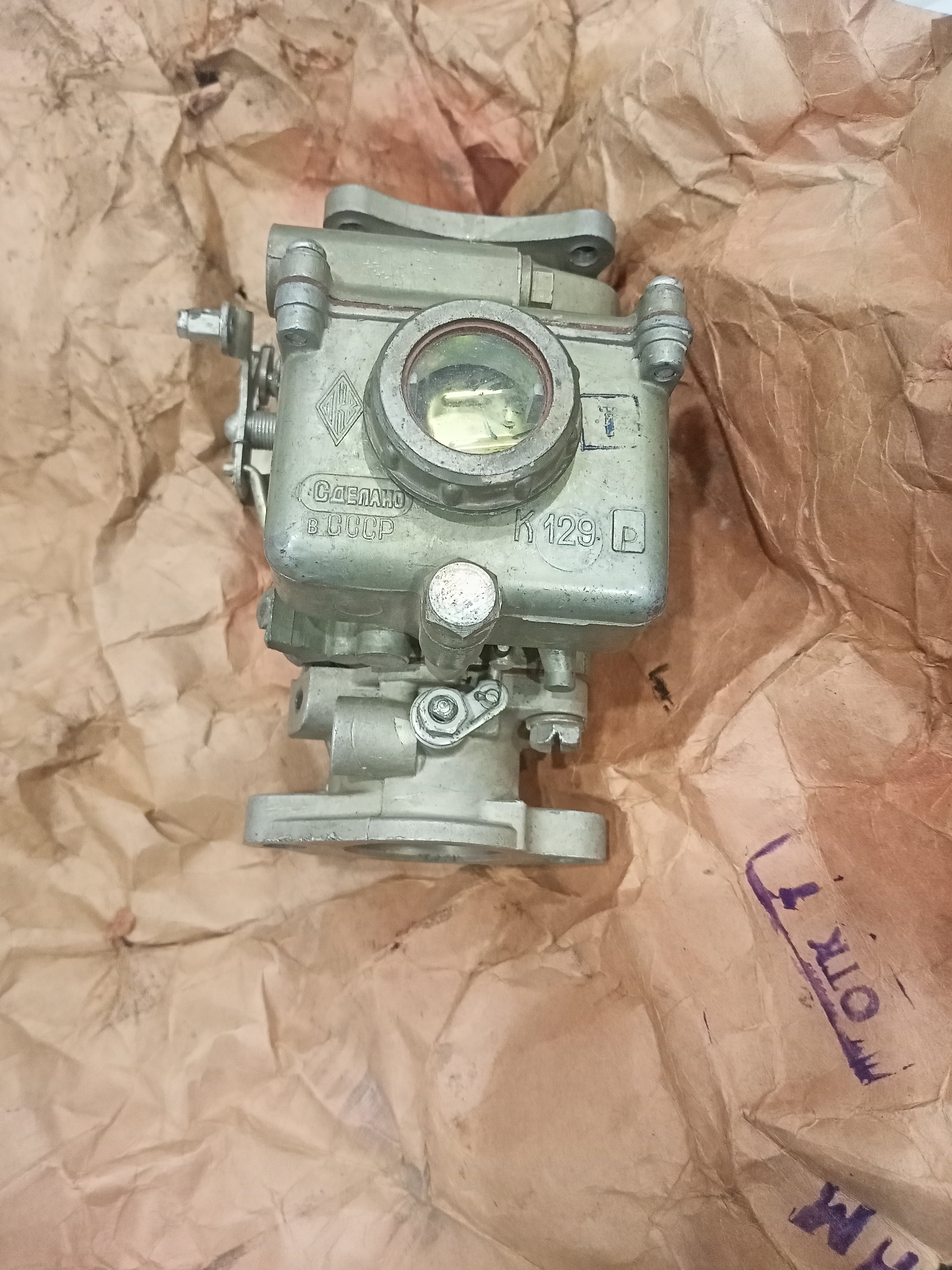

Тундай 28 Жалоба Опубликовано: 30 марта 2023 Цитата Поделиться сообщением Ссылка на сообщение Поделиться на других сайтах
ВладимирВ 3 329 Жалоба Опубликовано: 30 марта 2023 Красивое... 1 Цитата Поделиться сообщением Ссылка на сообщение Поделиться на других сайтах
Marasmius 0 Жалоба Опубликовано: 30 марта 2023 17 часов назад, Midved сказал: Вы его вечно не настроите с таким подходом С каким? Он всего пару дней у меня. Цитата Поделиться сообщением Ссылка на сообщение Поделиться на других сайтах
Marasmius 0 Жалоба Опубликовано: 30 марта 2023 6 часов назад, Тундай сказал: А не подскажите,в какую цену? Цитата Поделиться сообщением Ссылка на сообщение Поделиться на других сайтах
Тундай 28 Жалоба Опубликовано: 30 марта 2023 1 час назад, Marasmius сказал: А не подскажите,в какую цену? Трамблёр 3.5т Карбюратор 9т Цитата Поделиться сообщением Ссылка на сообщение Поделиться на других сайтах
Marasmius 0 Жалоба Опубликовано: 30 марта 2023 1 час назад, Тундай сказал: Трамблёр 3.5т Карбюратор 9т Насколько понимаю,трамблёр контактной системы? Цитата Поделиться сообщением Ссылка на сообщение Поделиться на других сайтах
