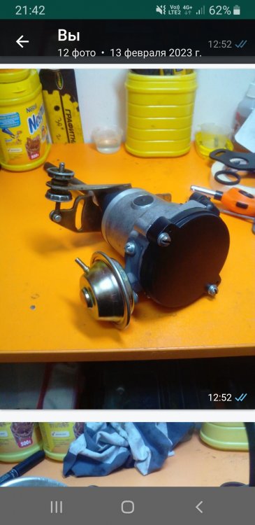

Midved 334 Жалоба Опубликовано: 1 апреля 2023 Ага увидел, спасибо, интересная и частично сохраненная родная комплектация. Что то с ним пытались делать, но сил явно хватило только на марафет. Могу настроить, то что есть. Если хотите могу предложить и то чего ни у кого нет, ни в виде деталей , ни в виде опыта настройки. Это про новодел, типа всякого хлама типа двухкамерного карбюратора и БСЗ. Так я считаю , но хозяин-барин. Хочется ему за дорого достичь того , что и так имеет , кто против. Я думаю настроить полнокомплектное экранированное зажигание вместе с карбюратором к22М и цена вашего мотора или машины будет в разы выше, чем с помесью бульдога с носорогом в виде БСЗ и двухкамерного карбюратора , совершенно без разницы какого. Цитата Поделиться сообщением Ссылка на сообщение Поделиться на других сайтах
Marasmius 0 Жалоба Опубликовано: 2 апреля 2023 17 часов назад, Midved сказал: Ага увидел, спасибо, интересная и частично сохраненная родная комплектация. Что то с ним пытались делать, но сил явно хватило только на марафет. Могу настроить, то что есть. Если хотите могу предложить и то чего ни у кого нет, ни в виде деталей , ни в виде опыта настройки. Это про новодел, типа всякого хлама типа двухкамерного карбюратора и БСЗ. Так я считаю , но хозяин-барин. Хочется ему за дорого достичь того , что и так имеет , кто против. Я думаю настроить полнокомплектное экранированное зажигание вместе с карбюратором к22М и цена вашего мотора или машины будет в разы выше, чем с помесью бульдога с носорогом в виде БСЗ и двухкамерного карбюратора , совершенно без разницы какого. Спасибо за совет,оригинальную систему планирую реанимировать немного позже,по мере изучения ГАЗ-69. Не могли бы Вы немного подробнее рассказать какое оборудование на фотографии(смутно напоминает адаптивную систему зажигания или систему зажигания имеющую несколько контуров)? Было бы интересно узнать о необычных и уникальных системах. Цитата Поделиться сообщением Ссылка на сообщение Поделиться на других сайтах
