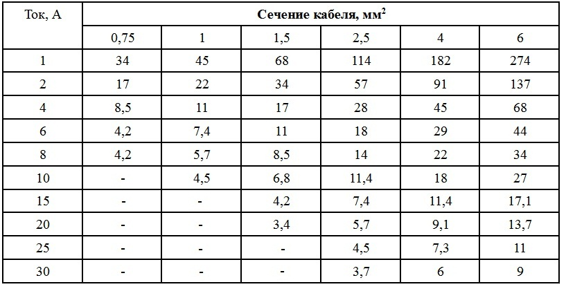

Kovalski 89 Жалоба Опубликовано: 18 мая 2023 по сечению проводов можно тут посмотреть https://tdmegaprom.ru/article/rekomendacii-po-vyboru-secheniya-kabelya-dlya-12v-napryazheniya-pitaniya.html Цитата Поделиться сообщением Ссылка на сообщение Поделиться на других сайтах
