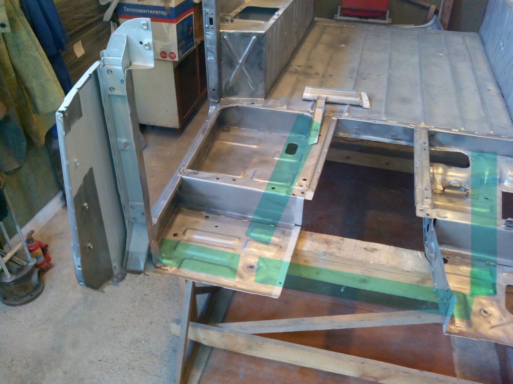

father-gaz 338 Жалоба Опубликовано: 10 июня 2023 7 часов назад, Николай 58 сказал: Добрый день всем. Подскажите пожалуйста размеры расположения отверстий крепления кузова к раме в ногах водителя и пассажира газ 69. Так эти отверстия уже присутствуют на деталях пола. Цитата Поделиться сообщением Ссылка на сообщение Поделиться на других сайтах

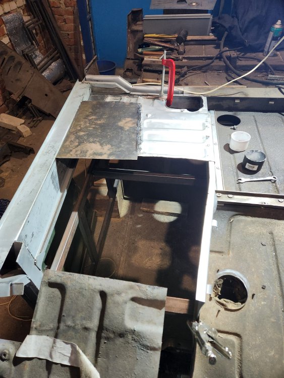

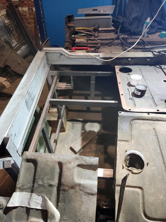

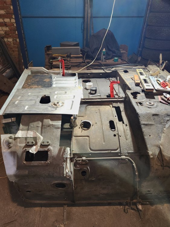

Николай 58 0 Жалоба Опубликовано: 10 июня 2023 Я с вами согласен, фото не моё, у меня все намного хуже. Перед тем как резать снимал размеры, но они все с десятками, где 5,где 7,где 3. В сумме набегает много. Раму ещё не разбирал точно замерить мешает кпп. Методом проб и ошибок пришол к выводу,между отверстий 65 см, до наружного края внутреннего порога 36см,лодка перевернута. От средней балки 82 см, но могу ошибаться, поэтому прошу помощи. Цитата Поделиться сообщением Ссылка на сообщение Поделиться на других сайтах

father-gaz 338 Жалоба Опубликовано: 11 июня 2023 8 часов назад, Николай 58 сказал: Я с вами согласен, фото не моё, у меня все намного хуже. Перед тем как резать снимал размеры, но они все с десятками, где 5,где 7,где 3. В сумме набегает много. Раму ещё не разбирал точно замерить мешает кпп. Методом проб и ошибок пришол к выводу,между отверстий 65 см, до наружного края внутреннего порога 36см,лодка перевернута. От средней балки 82 см, но могу ошибаться, поэтому прошу помощи. Вымерять положения отверстий в Вашем случае ,думаю бесполезно и даже вредно, ибо велика вероятность ошибиться. Ставьте кузов на раму, на твёрдые прокладки( фанера, металл) планируемой толшины, крепите в имеющиеся отверстия и продолжайте сварочные работы, так меньше шансов, что кузов поведёт, сразу будут видны дефекты сборки, особенно если рама не новая, а отверстия разметите по месту.Я для этой цели наношу краску на торец резьбовой части болта , и пока она не высохла,через соответствующие отверстия рамы делаю отметки на кузове. Цитата Поделиться сообщением Ссылка на сообщение Поделиться на других сайтах
Гога68 1 282 Жалоба Опубликовано: 11 июня 2023 (изменено) Выложил бы свое фото, понятней бы было. Коли кузов снят с рамы, сделай по раме шаблон из подручного материала: дерево, картон, ещё чо нито, наложи его на кузов и увидишь где отверстия должны быть. Изменено 11 июня 2023 пользователем Гога68 1 Цитата Поделиться сообщением Ссылка на сообщение Поделиться на других сайтах

Николай 58 0 Жалоба Опубликовано: 11 июня 2023 Спасибо за советы. Век живи, век учись. Фото, если только вечером получится сделать. Цитата Поделиться сообщением Ссылка на сообщение Поделиться на других сайтах
Николай 58 0 Жалоба Опубликовано: 11 июня 2023 Цитата Поделиться сообщением Ссылка на сообщение Поделиться на других сайтах
Гога68 1 282 Жалоба Опубликовано: 12 июня 2023 Да, лучше всего легенький шаблон по своей раме сделать, по нему точно попадешь .из профтрубы иль из деревянных реек Цитата Поделиться сообщением Ссылка на сообщение Поделиться на других сайтах
Николай 58 0 Жалоба Опубликовано: 12 июня 2023 Скорее всего так и буду делать. Цитата Поделиться сообщением Ссылка на сообщение Поделиться на других сайтах
