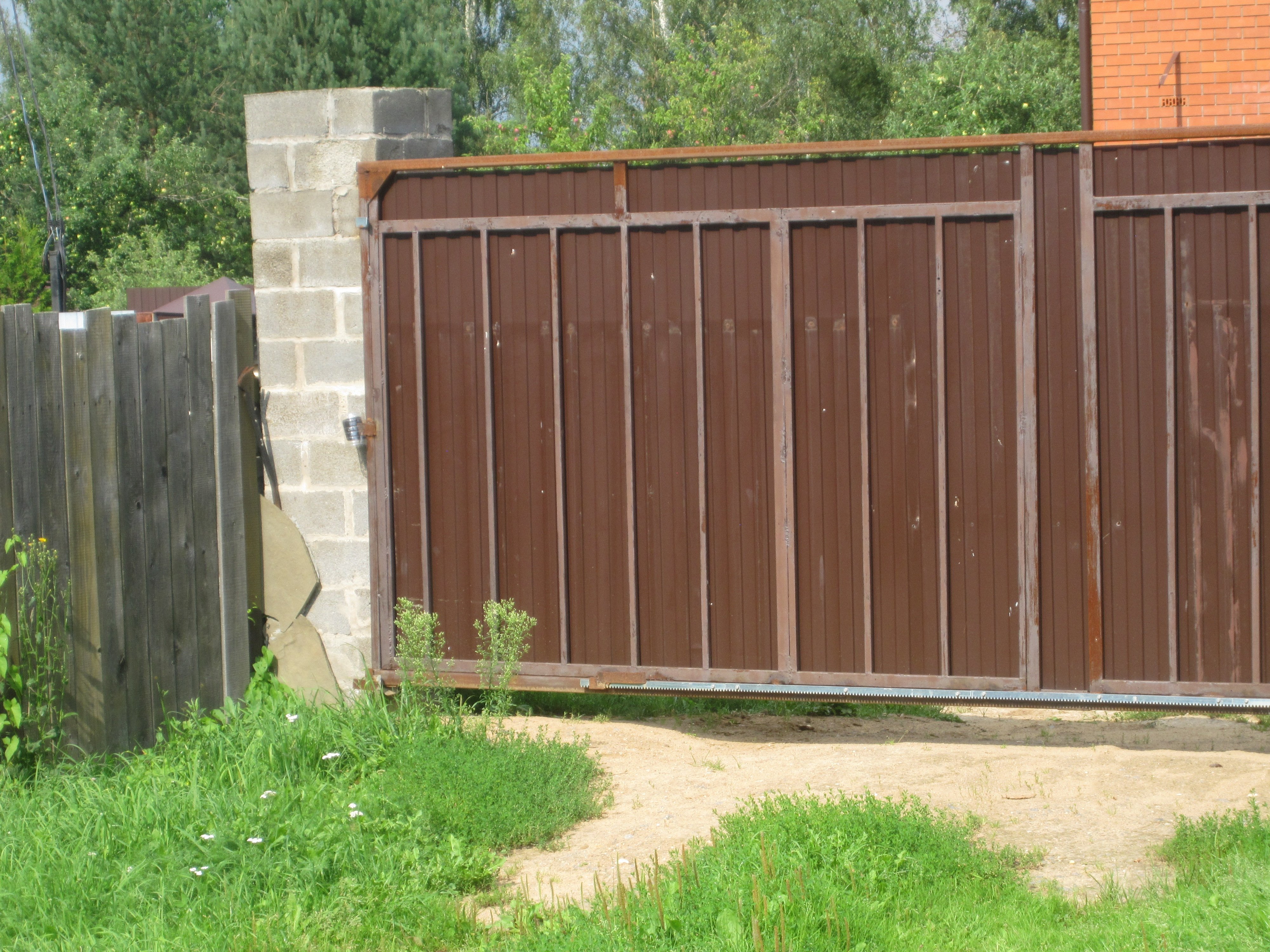

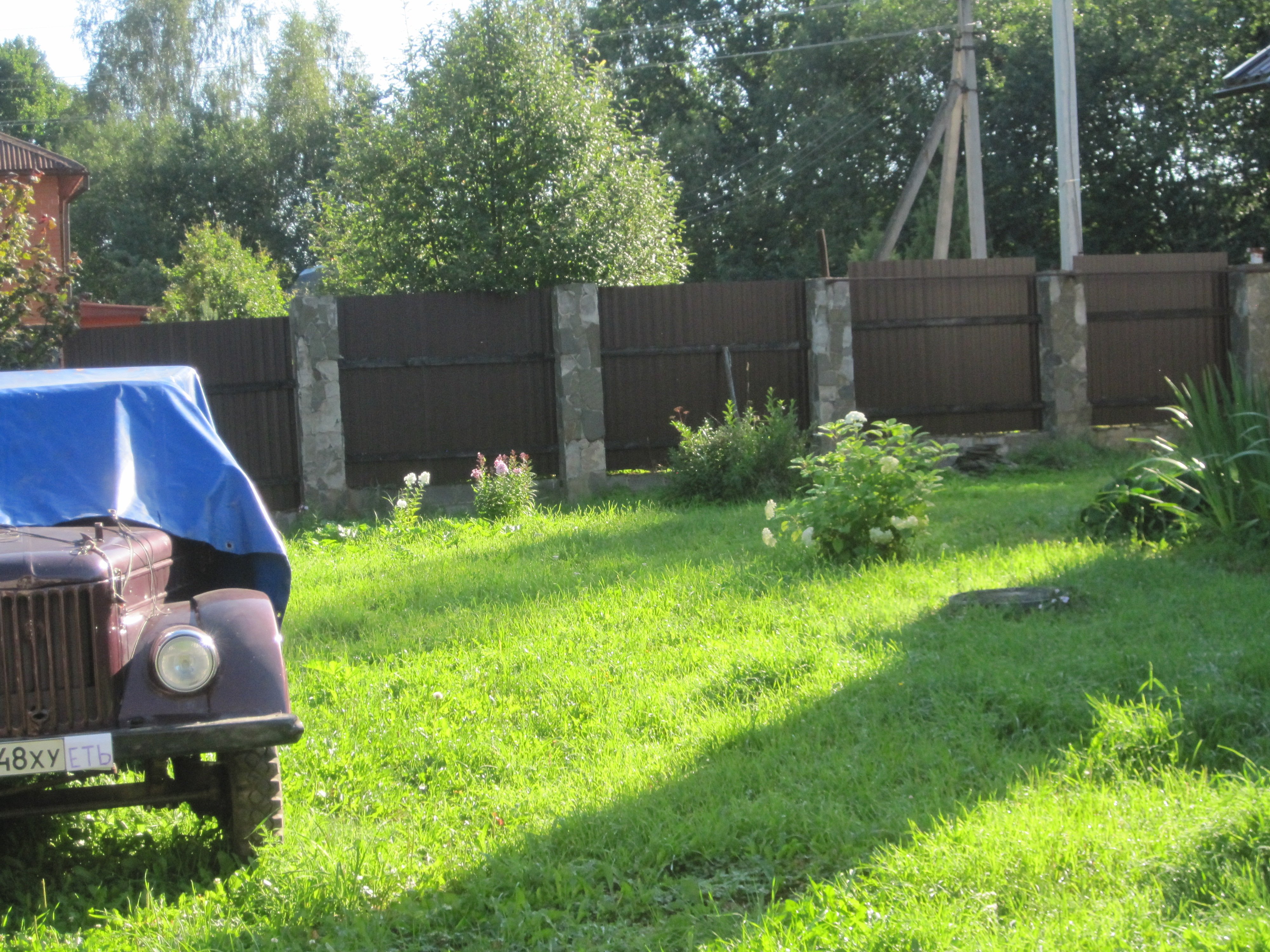

LexaNeDoma 975 Жалоба Опубликовано: 3 августа 2023 Во нашёл. Уж как глину пучит, не знает только ленивый. А висели на этих столба створки по 2.9 м. 2 Цитата Поделиться сообщением Ссылка на сообщение Поделиться на других сайтах

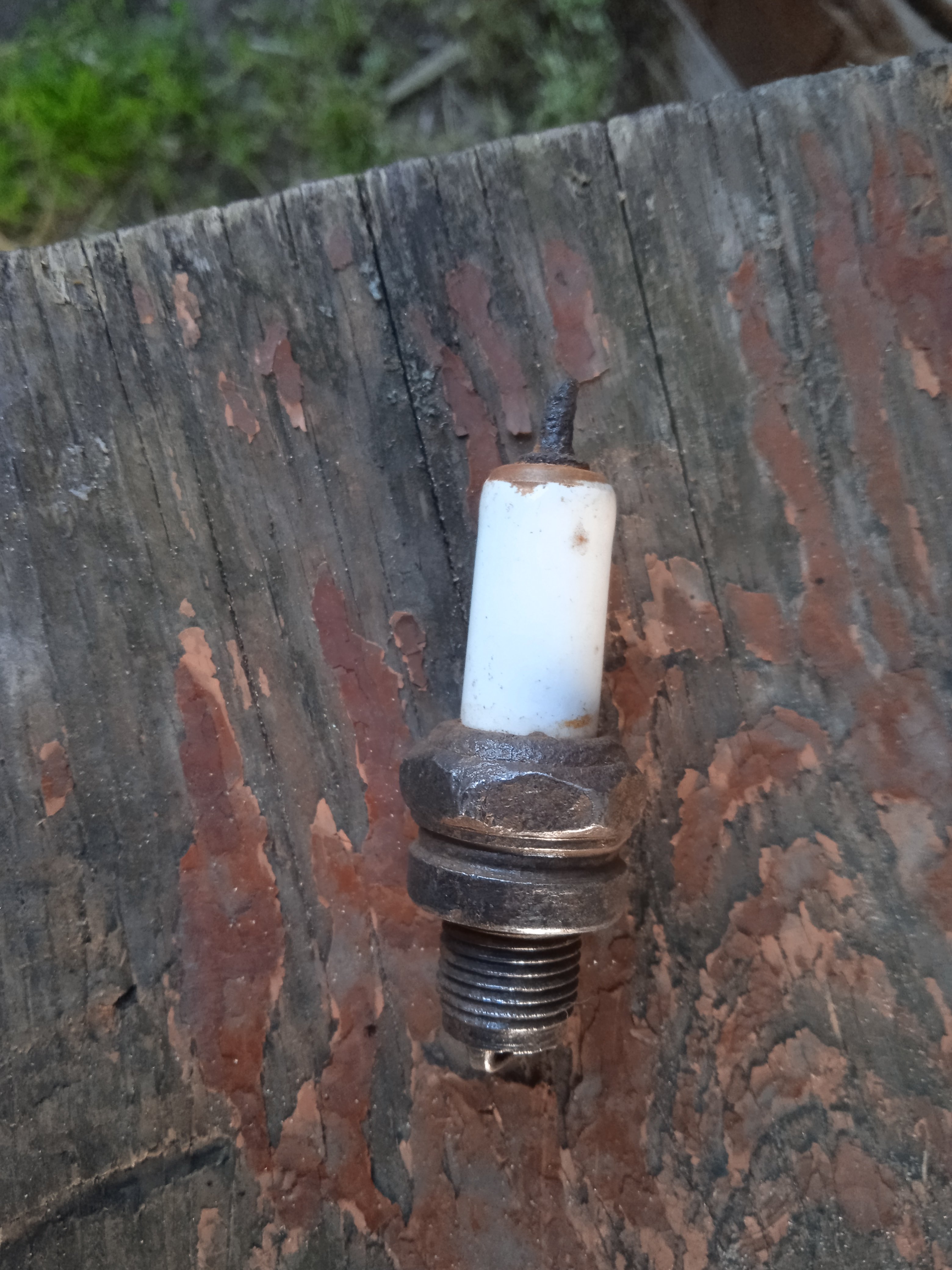

Гога68 1 288 Жалоба Опубликовано: 3 августа 2023 Внутри старого столба раритет нашел, свеча а10нт 1 Цитата Поделиться сообщением Ссылка на сообщение Поделиться на других сайтах

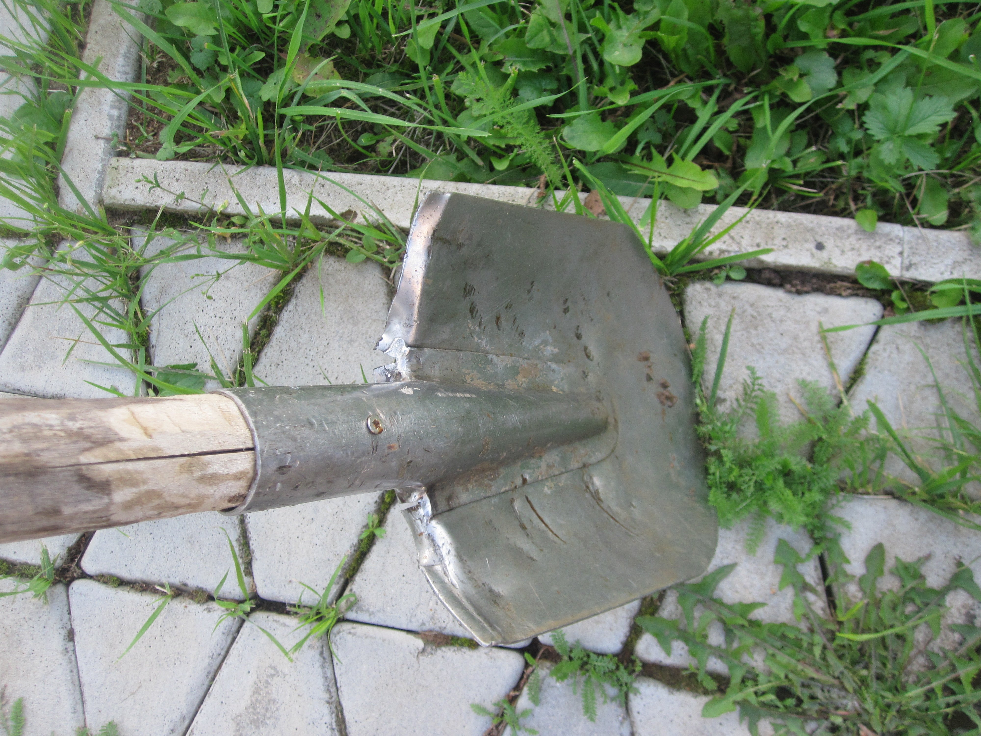

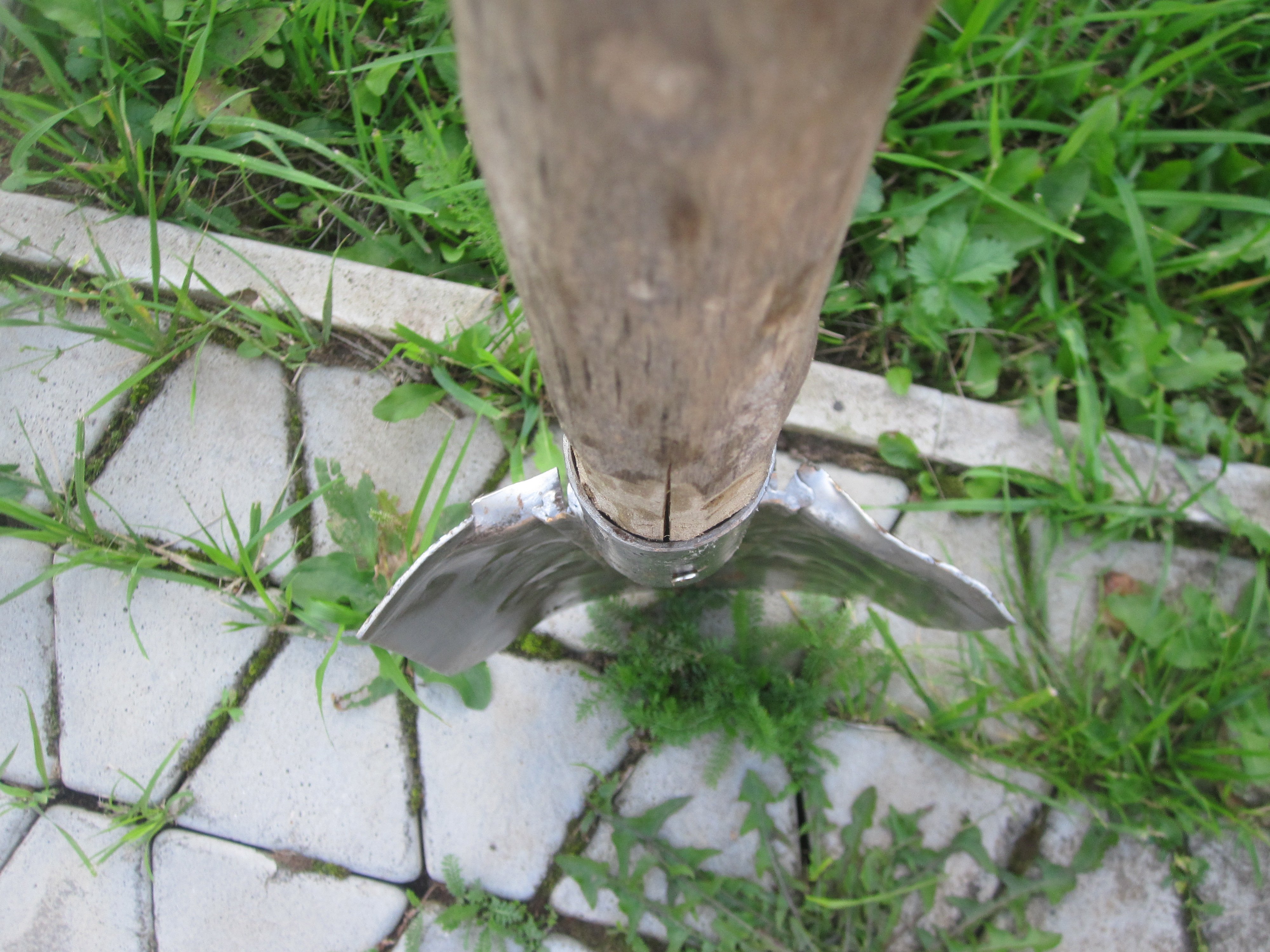

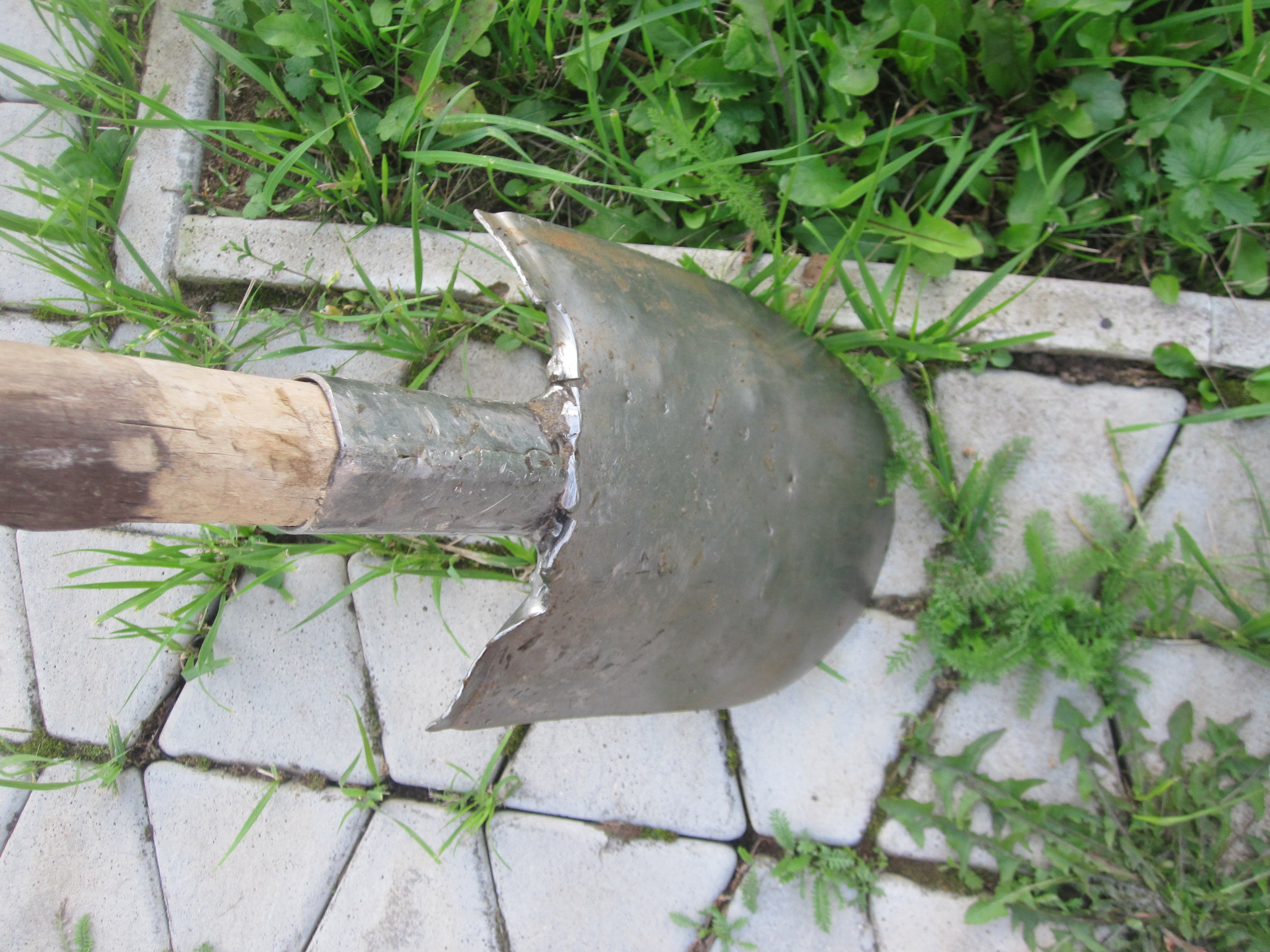

LexaNeDoma 975 Жалоба Опубликовано: 3 августа 2023 5 часов назад, Гога68 сказал: конус остриём вверх как внизу скважины обустроить? Вот такой не хитрой приспособой выкопаешь любую фигуру , в любой норке. Забуриваешь на нужную глубину. Опускаешб бур в низ, и подрубаешь стенки в любую сторону.. По чуть-чуть. Вытаскиваешь бур, стряхиваешь грунт и дальше. Процесс не долгий. Черенок мало изогнут. Цитата Поделиться сообщением Ссылка на сообщение Поделиться на других сайтах
МММ 9 499 Жалоба Опубликовано: 3 августа 2023 14 минут назад, LexaNeDoma сказал: Вот такой не хитрой приспособой выкопаешь любую фигуру , в любой норке. Забуриваешь на нужную глубину. Опускаешб бур в низ, и подрубаешь стенки в любую сторону.. По чуть-чуть. Вытаскиваешь бур, стряхиваешь грунт и дальше. Процесс не долгий. Черенок мало изогнут. Он на два с лишним метра шурфить собрался, какая лопата Лёх?) 1 Цитата Поделиться сообщением Ссылка на сообщение Поделиться на других сайтах
LexaNeDoma 975 Жалоба Опубликовано: 3 августа 2023 30 минут назад, МММ сказал: Он на два с лишним метра шурфить собрался, какая лопата Лёх?) Марат, а какая разница? Да хоть 100 м. Чай не кольцо невесте точить. Будет похоже на "каплю", и то хлеб. К чему вензеля выписывать. На прошлой неделе буром 140 мм и этой лопатой 133 мм трубу ставил на 1,6 м. Первый сорт. Цитата Поделиться сообщением Ссылка на сообщение Поделиться на других сайтах
Гога68 1 288 Жалоба Опубликовано: 3 августа 2023 Леха, блин, даже удлинив черенок лопаты до 3-х метров, в узкой скважине на глубине порядка двух и более метров не то что конус, даже имеющийся цилиндр толком не увеличить, сделаешь кривоповерхностный цилиндр, да глубину скважины уменьшиш, зато наебесси вдоволь. Сам так еб-ись, мне выкорчевки старых столбов и бурения хватило. Щас ещё добуривать придется, местами грунт подвалился. Это по в отпуске надо делать, ну или хотя бы в выходные, а не вечерами после работы, вчера вон дождь прошел, и опять подбуривать надо. Щас надо столбы подготовить, подбуривать и сразу ставить. Цитата Поделиться сообщением Ссылка на сообщение Поделиться на других сайтах

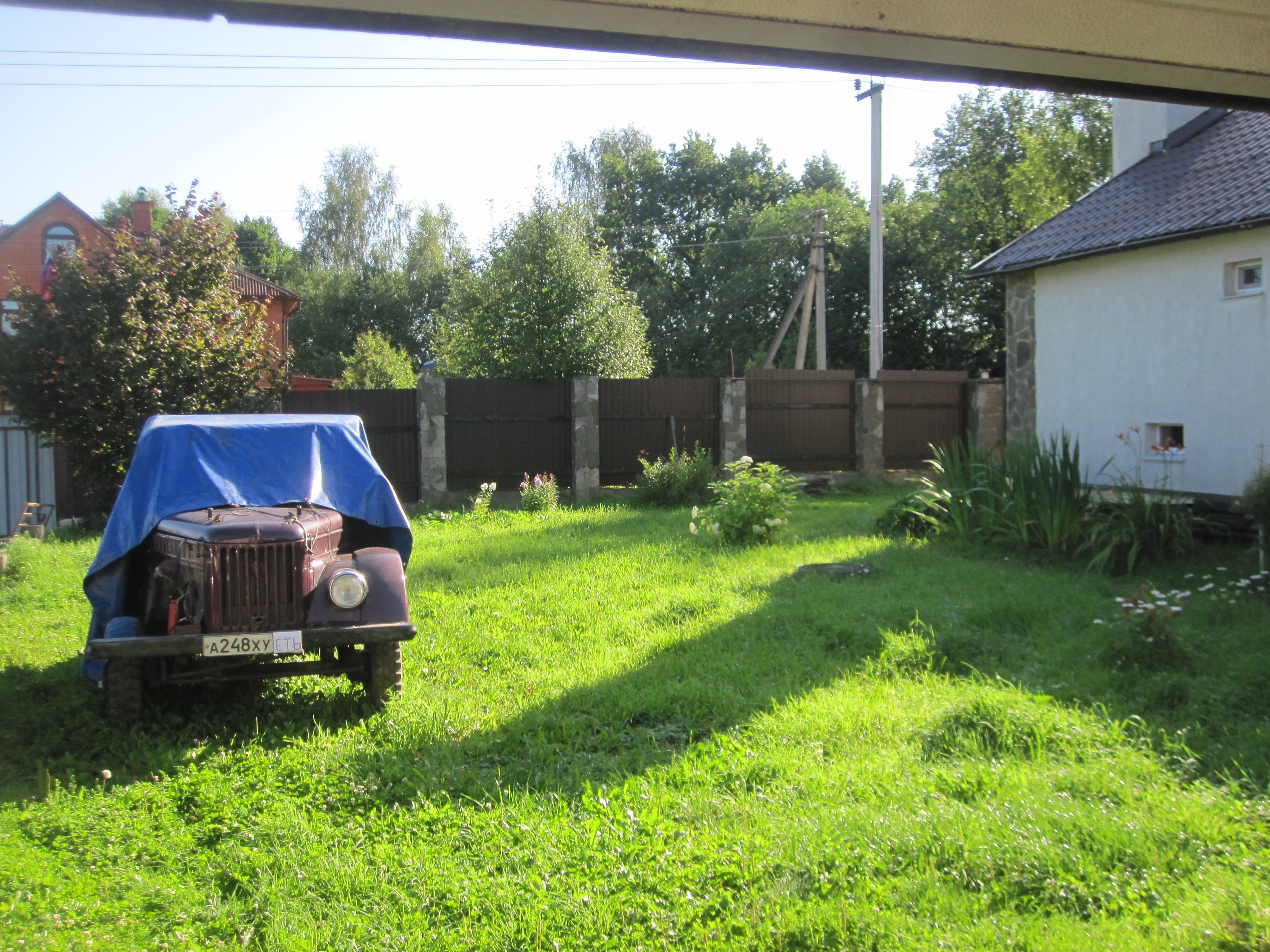

Федот68 4 296 Жалоба Опубликовано: 5 августа 2023 иногда везёт.. может почва у тебя на самом деле хорошо дренированная . да и " просто лента" какую глубину залегания имеет? меньше полутора метров? и стоит,не падая - значит пучинистые почвы обошли твой участок стороной. при морозном пучении многое роль играет. и УГВ и их подвижность ( ручей, даже и подземный редко перемерзает наглухо) и уровень снега в данном конкретном месте ( снег- прекрасный утеплитель почвы) и материал самого столба :-)) Труба Ф 57-76, просто забитая в землю на метр - промораживает вокруг себя линзу на полметра в стороны от трубы... а рядом, под сугробом- мягкая земля.. Сталкиваюсь с таким частенько, как по зиме клиентам сваи под фундамент всяких сарайчиков/ банек кручу. Цитата Поделиться сообщением Ссылка на сообщение Поделиться на других сайтах

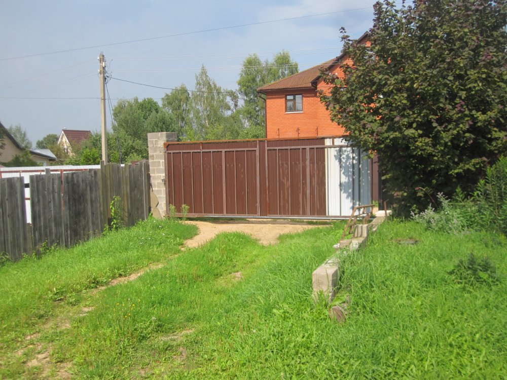

LexaNeDoma 975 Жалоба Опубликовано: 5 августа 2023 Лента 0.4 , как ямы под столбы. Снега наметает , мне по пояс. Столбы из керамзитобетона. В трубах песок с пенопластовой крошкой. Цитата Поделиться сообщением Ссылка на сообщение Поделиться на других сайтах
Гога68 1 288 Жалоба Опубликовано: 5 августа 2023 Сосед в начале улицы сделал забор и ворота по типу Лехиной конструкции, стоит нормально, Но! Он построился на берегу и отсыпал себе участок весь примерно 2,3 метра в высоту, чтоб сравняться по высоте с нашей улицей, понятно, у него грунт теперь однородный, трамбованый, каки пучины? У меня же тут полоска песка, тут полоска глины, тут орешник, тут жилка водяная, тут труха в глубине от старой древесины, местами вовсе бревна целехоньки попадают на глубине до двух метров, за 350 лет чо тут только не строилось. У меня Лехин и соседа метод не проканает. Цитата Поделиться сообщением Ссылка на сообщение Поделиться на других сайтах
