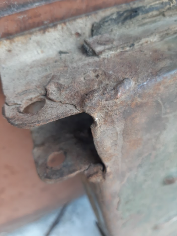

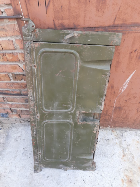

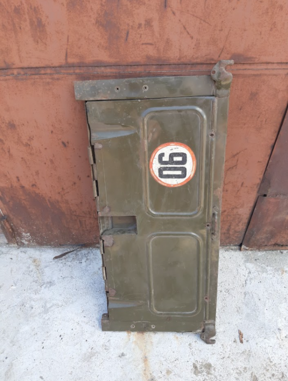

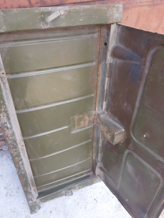

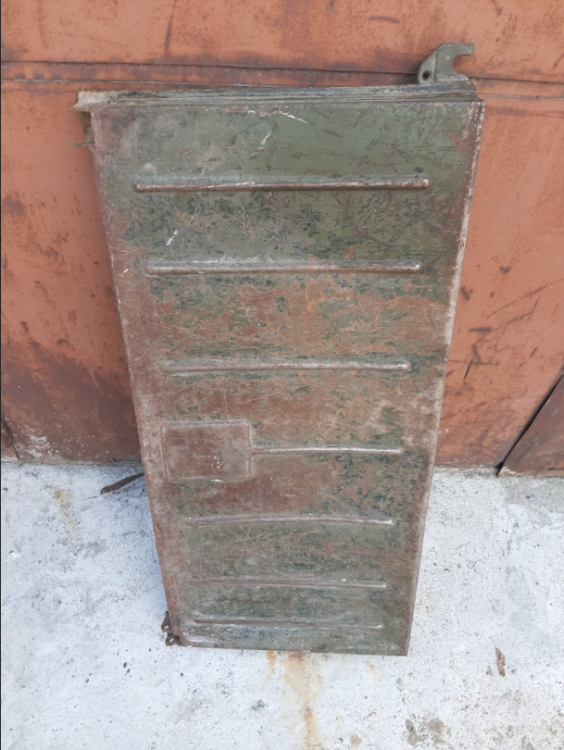

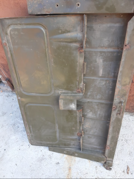

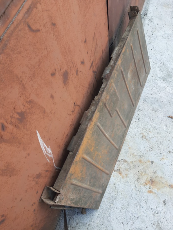

Задний борт
В чём разница бортов?
Борт 69А по верхней части не имеет скоб для тента но есть ручка для открывания сбоку имеет буфера которые при открывании ложатся на буфера Борт 69 имеет скобы для тента по верхней части борта ручки нет нет и буферов но есть цепи для удержания его в горизонтальном положении и имеются скобы для для цепей чтобы не гремели при закрытом борте Посмотри внимательно и все это увидишь на фото

Один Ашный другой Бэшный.
Вообще то Бэшки не было был 69
