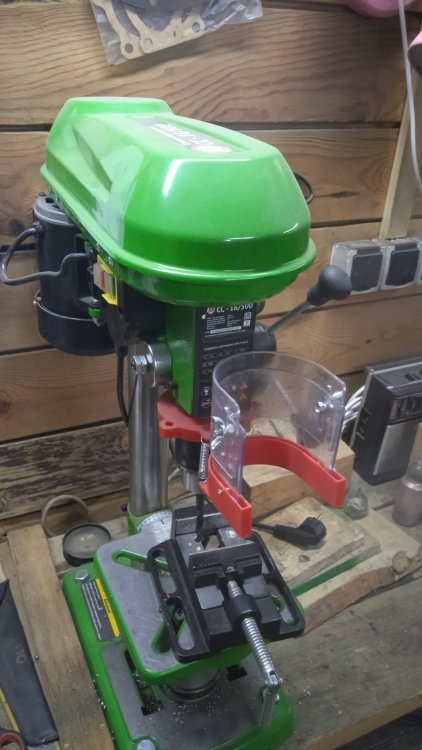

Гога68 1 289 Жалоба Опубликовано: 3 ноября 2023 02.11.2023 в 16:29, БИМ сказал: Настольный, рассматриваю всякие варианты и модели. Для гаража, надоело дрелью . хорошо бы чото советское, к примеру из НС, но путнее найти сложно и доставка дорогая выходит из за веса, потом еще запчасти к нему добывать для приведенья в нормально рабочее состояние, я искал себе, не нашел, и взял себе калибр на озоне сс-16/500 1 Цитата Поделиться сообщением Ссылка на сообщение Поделиться на других сайтах
Гога68 1 289 Жалоба Опубликовано: 3 ноября 2023 (изменено) вовсе не рекламирую. плюсы: можно пользоваться из коробки (опору под столик, правильно заточенные сверла и для большинства работ за глаза хватит), сверла от 3 до 16 мм, проточненные до 20 мм ставил, мощности и момента хватает. 220 вольт. минусы: слабый не жесткий стол (у советских станков он тяжелый чугуний) планирую сварить новый из кусков п образного швеллера на 150, столик который по стойке можно двигать тоже ни о чем, чтоб сверлить поставил под него жесткую опору, заместо него в планах сделать движущуюся вверх низ стойку, через чур много скоростей из за этого три шкива и два ремня профиля К дорогой дифцит, хочу поставить два шкива под профиль Z(0) пусть и с меньшим количеством скоростей, я использую для сталей всего две, как то так. Изменено 3 ноября 2023 пользователем Гога68 1 Цитата Поделиться сообщением Ссылка на сообщение Поделиться на других сайтах

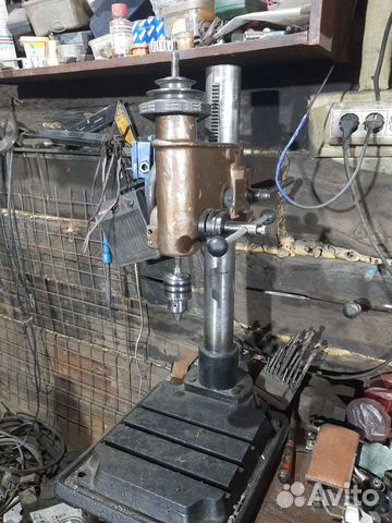

Шypик. 224 Жалоба Опубликовано: 6 ноября 2023 ИМХО. Станок должен быть тяжелый. Это только советские. На китайских как написал Гога станины по факту нет, вертикальная труба полая, при сверловке более менее толстого металла такой станок весь изгибается. Из за того ,что все игрушечное, шкивы буксуют. Совесткие конусные сверла больших диаметров использовать нельзя, коронки не тянут. Минусы совестких станков - все на 380. Мощность с кондерами не очень, с частотником или как там его не пробовал, говорят лучше. Станки все убитые. Если брать с хранения типа НС-112, что Альберт на фото показал, цена его в хорошие времена была 80-100 тысяч. НС 112 мне лично не нравится, слишком высокое основание (тумба). ОЛсновное при осмотре станка - смотреть биение сверла. Я на своей НС-12 50х годов дважды менял подшипники и пытался убрать люфт, невозможно, по крайне й мере в гаражныхусловиях. У меян сейчас 2 сверлилки, кинайтский корвет, практически не пользуюсь и советский НС-12. Цитата Поделиться сообщением Ссылка на сообщение Поделиться на других сайтах

Альберт 66 525 Жалоба Опубликовано: 10 ноября 2023 (изменено) 10.11.2023 в 17:09, БИМ сказал: В 170-ти км. от меня продает станок за 15 рублей, спрашиваю как называется? Сверлильный. Какие то тупоголовые стали. Поиском определил СН-15-Ш1. 380В. 15+ 3000р.(сьездить)+ 3000р. преобразователь...Он хоть и маленький, но здоровенный... Может, всё же китайский (жаль реверса нету) за 20-ку взять, если широкоглазые быкуют... не этот случаем? если он то не плохой станочек для гаража. имеет смысл брать его и частотный преобразователь.. Изменено 10 ноября 2023 пользователем Альберт 66 Цитата Поделиться сообщением Ссылка на сообщение Поделиться на других сайтах
