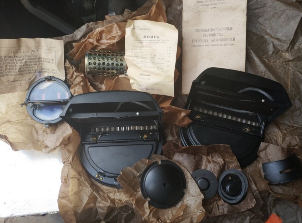

Tisok01 1 Жалоба Опубликовано: 2 декабря 2023 (изменено) В свое время года 2-4 отец продавал тут СМУ комплекты, как на фото, кто же знал что будет второй газик и нужен будет комплект, рассмотрю к покупке. Фото комплекта отца. Изменено 2 декабря 2023 пользователем Tisok01 Цитата Поделиться сообщением Ссылка на сообщение Поделиться на других сайтах
ODI72 448 Жалоба Опубликовано: 3 декабря 2023 Это старого образца. Нужно именно такое? Есть нового образца. От старого есть только один ободок заднего фонаря со светофильтром. Цитата Поделиться сообщением Ссылка на сообщение Поделиться на других сайтах
Tisok01 1 Жалоба Опубликовано: 3 декабря 2023 Нужны по сути только старого образца на перед и все Цитата Поделиться сообщением Ссылка на сообщение Поделиться на других сайтах
ODI72 448 Жалоба Опубликовано: 3 декабря 2023 (изменено) Для их установки требуется старая оптика с креплением стекла к отражателю усиками. Стекло полностью снимается и взамен ставится СМУ. Та еще задача. И обратного пути нет. Только менять оптику. Изменено 3 декабря 2023 пользователем ODI72 Цитата Поделиться сообщением Ссылка на сообщение Поделиться на других сайтах

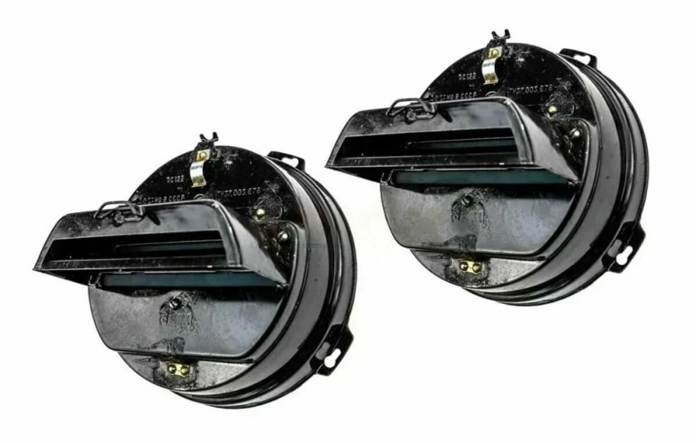

ODI72 448 Жалоба Опубликовано: 3 декабря 2023 Нового обр ставится поверх штатной оптики под ободок. Быстро и обратимо. Такие насадки на фары есть. 1000 за пару. Цитата Поделиться сообщением Ссылка на сообщение Поделиться на других сайтах
