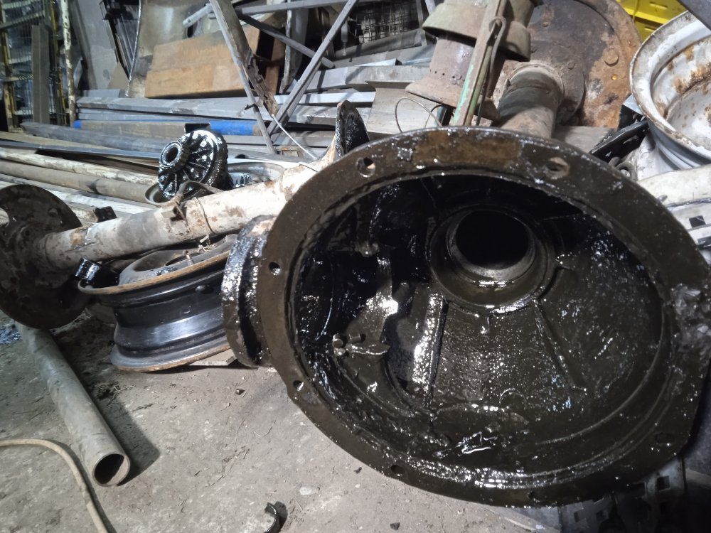

Федот68 4 301 Жалоба Опубликовано: 17 января 2024 собираю себе " взапас" из трех мостов один . один мост - доблестно кончил свою жизнь в 1998 году клином ГП. два других.. после вскрытия оказалось, что ГП в обоих в идеале. одна 37/8, вторая 41/8. мне нужен мост 37/8. дальнейшая разборка показала, что который 41 имеет редукторный чулок в идеальном состоянии. А у 37 зубового " морковкино очко" разбито. Ладно. перекидываю ГП. Собираю , ессно с регулировкой зацепления. Оставляя и крышку редуктора от " 41" моста... Пляски с подгонкой длились целый день вчера . Сегодня начал чулок собирать " начисто". И... крышкина половинка относительно редукторной повёрнута. градусов на 6--8 ( на глаз) в смысле - крышка редуктора к чулку с таким смещением приварена. Был бы передний мост - понятно. чулок 69/ 452 имеет подьем хвостовика 0°30" к горизонту. а чулок 469Б - 6°30". неужели и с задним мостом такая же хня ? переварить подушки рессорные, кронштейны аммортов - не проблема. А тормозные дела будут " не по феньшую" стоять... Кто либо с подобным ( именно по заднему мосту) сталкивался ?? Что мне то делать я знаю :-)) две " крышкиных" половинки моста имеются в запасе ( вот попаду ли в преднатяг подшипников дифференциала ? . Но это ладно...) Цитата Поделиться сообщением Ссылка на сообщение Поделиться на других сайтах

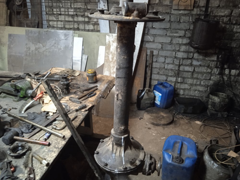

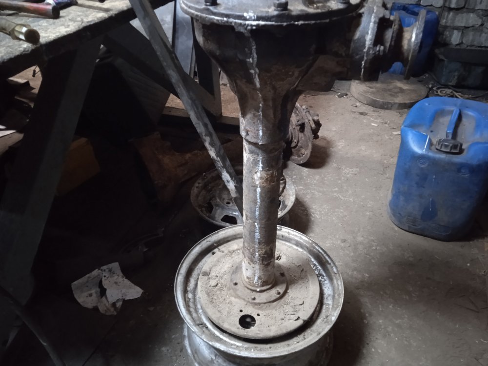

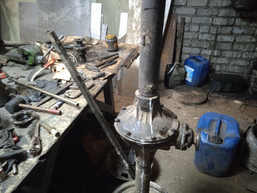

Федот68 4 301 Жалоба Опубликовано: 18 января 2024 вот сделал фото. " штрихом" на обеих половинках моста нарисовал " расчетный верх". на редукторном чулке - базируясь от тормозного цилиндра. линия выходит примерно посреди верхних болтов , стягивающих половинки. на холостом чулке - провел линию от сапуна ( лениво рисовать было, стартуя с тормозного щита) попала линия аккурат на передний из этой пары болтов. смещение холостого чулка видно. ну и вид сверху. как собирал вчера мост - так и стоит он , опираясь на ступицу,продетую в колесный диск . смещение щита холостого чулка видно наглядно. теперь два путя :-)) оставить как есть ( потом если захочется поколдовать с крепежом планшайб под дисковые тормоза - пересверлить в левой дырдочки крепления) или менять холостой чулок.. ( опять попадаю на проверку / регулировку посадок подшипников дифа) тогда будет красяво :-)) Что сапун не чётко сверху моста - ПОХ. вот что там с трубкой левого тормоза... ( пока буду оставлять барабаны - перекину щиты с рабочего моста) хватит ли её длины... Причина всех плясок проста : мост, купленный три года тому на разборке загудел нещадно. Надеюсь до тепла дотяну на нем. Но не факт Цитата Поделиться сообщением Ссылка на сообщение Поделиться на других сайтах

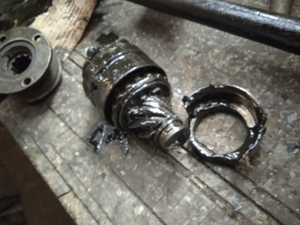

Федот68 4 301 Жалоба Опубликовано: 18 января 2024 вот мост, померший летом 1998 года :-)) он был уже после капиталки на ремзаводе. под морковкино ухо расточена постель , изготовлено кольцо, запрессовано и прихвачено сваркой. на втором фото сам хвостовик с сожранной вноль половиной зубов ( сожрана половина зубов , а не зубья наполовину :-)) и то самое ремонтное кольцо под морковкин подшипник.( он сам разбит мной в клочья, когда тупо молотком выбивал " морковку" ради добычи регулировочного кольца под большой подшипник) самый прикол - ведомая шестерня с виду в порядке ( она тоже вся в мазуте, отмывать смысла не вижу). думал все эти годы, что пожрало зубы на планетарке. а оно вон оно как :-)) Цитата Поделиться сообщением Ссылка на сообщение Поделиться на других сайтах

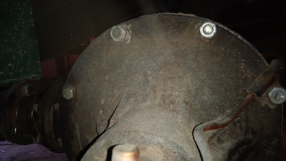

Гога68 1 293 Жалоба Опубликовано: 19 января 2024 14 часов назад, Федот68 сказал: Юра. будь ласка , как полезешь под машинку - глянь, куда смотрит сапун ( или тормозной цилиндр) относительно этих самых верхних болтов , стягивающих половинки моста. понятно дело - когда по какой надобности будешь там " нижний брейк" исполнять. Отпишись тогда в эту темку, плизз .... седни погляжу, недолго там Цитата Поделиться сообщением Ссылка на сообщение Поделиться на других сайтах
Гога68 1 293 Жалоба Опубликовано: 19 января 2024 итак, чо имеем: хвостовик заднего моста у меня смотрит под небольшим углом от горизонта вверх, сапун и отверстия под цилиндры тормозных щитов ну и центра цилиндров по вертикали, вертикаль эта проходит между верхними болтами картера моста, ближе к переднему, на фотке левому. и это, опорные площадки рессор на мосту я не переваривал. 1 Цитата Поделиться сообщением Ссылка на сообщение Поделиться на других сайтах
Федот68 4 301 Жалоба Опубликовано: 19 января 2024 хм... как и на всех " нормальных" мостах, что у меня есть :-)) откуда тогда такой хитросделанный " холостой" чулок на этом моём мосту ... если по нему выставлять мост - будет подъём хвостовика под 10° к горизонту... так то в тормозном щите крепежные отверстия пересверлить не проблема. они со старыми даже близко не пересекутся. так что и старые заваривать не придётся. На одном из головастиков, что были в " моём хозяйстве" передний мост состоял из двух половинок с разным кастором ( не 469 и 452, а ...) с завода чулок был сварен по подухам ровно, а вот кастор на крышкиной половинке был чуть не отрицательный :-)) ездить на том головасте было прикольно . как на аттракционе " кофейные чашки" в луна- парке... хрен поймаешь на дороге... Может просто " заводской брак"?? Даизусим. в регулировки подшипников и ГП попал - остальное болгаринг, сверлилинг и сваркинг... Цитата Поделиться сообщением Ссылка на сообщение Поделиться на других сайтах
Гога68 1 293 Жалоба Опубликовано: 19 января 2024 может и правда брак.... Цитата Поделиться сообщением Ссылка на сообщение Поделиться на других сайтах

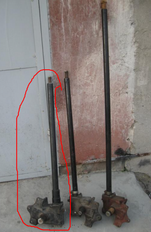

Никита772 1 Жалоба Опубликовано: 20 января 2024 Здравствуйте, интересует обведенное рулевое управление, нигде не могу найти=( Может кто-то подскажет, что за оно такое Цитата Поделиться сообщением Ссылка на сообщение Поделиться на других сайтах
