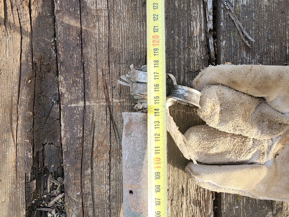

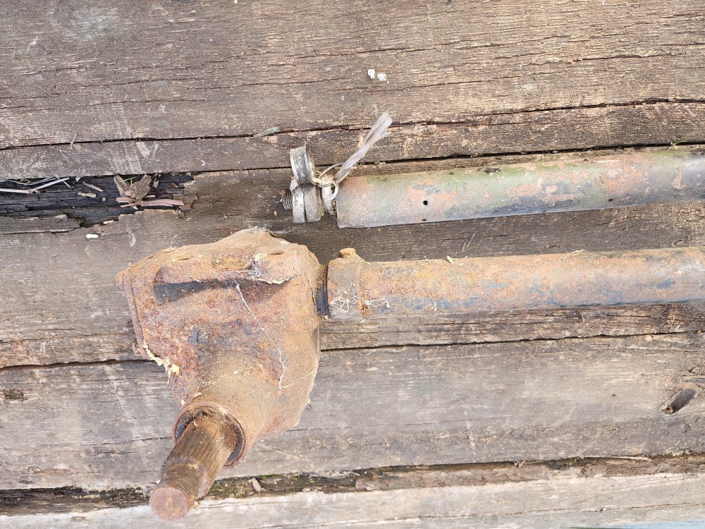

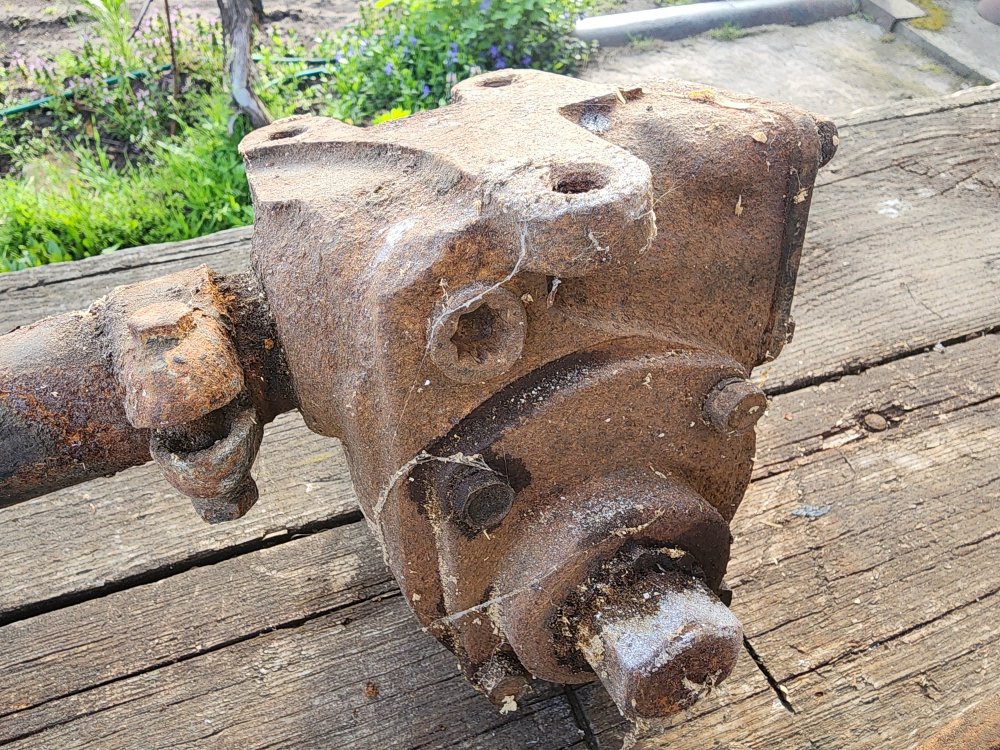

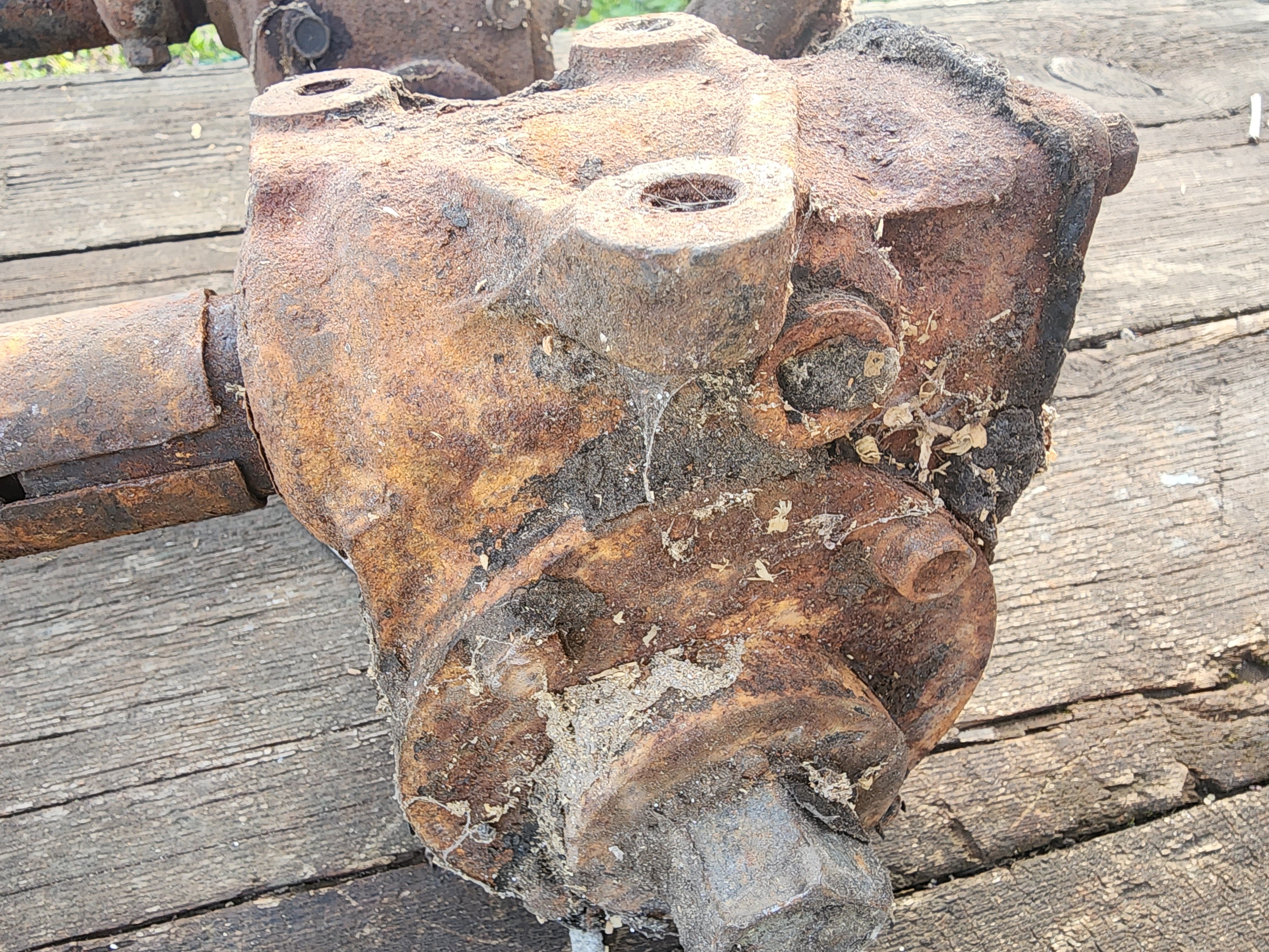

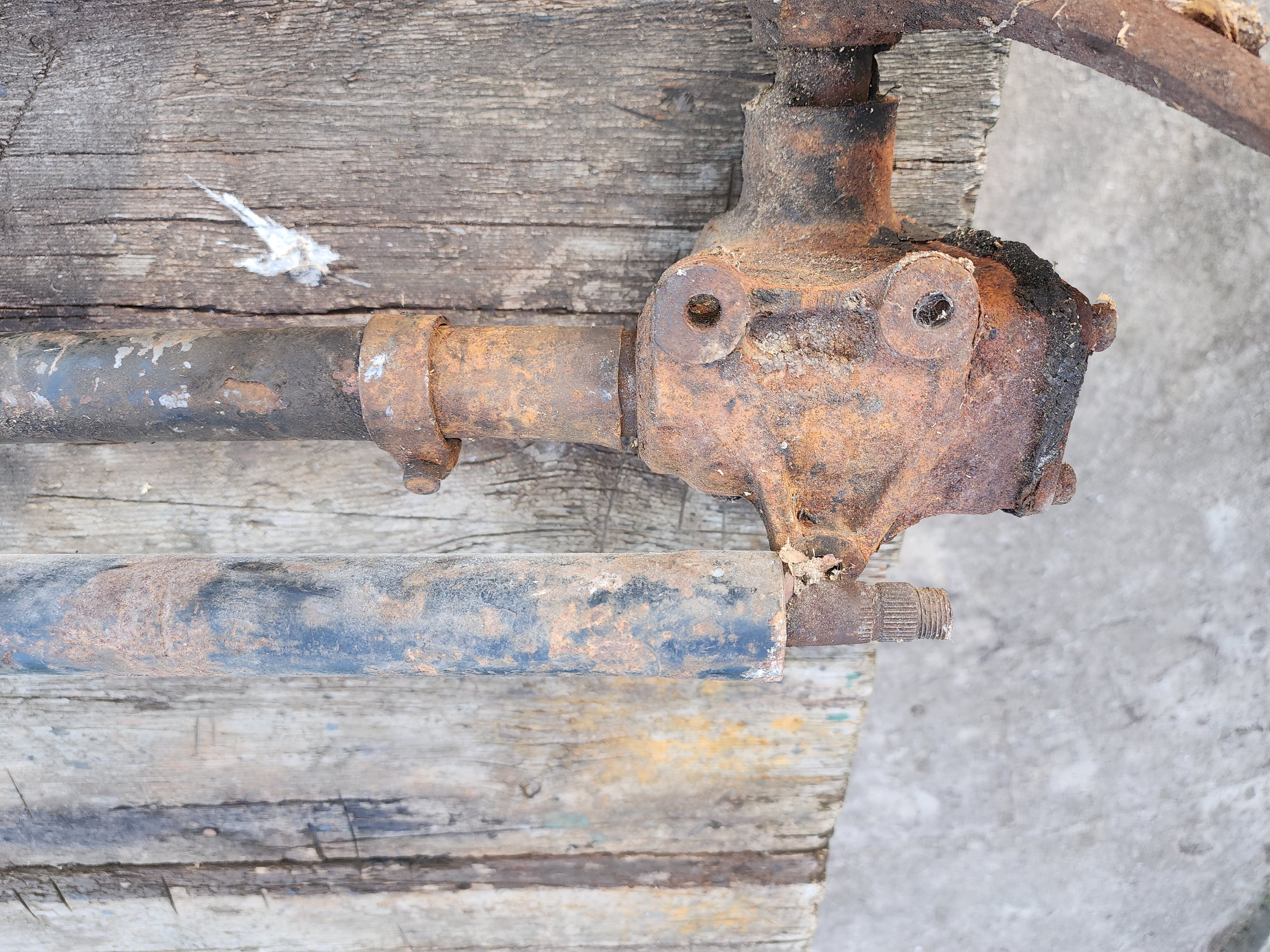

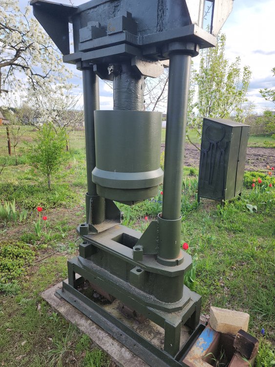

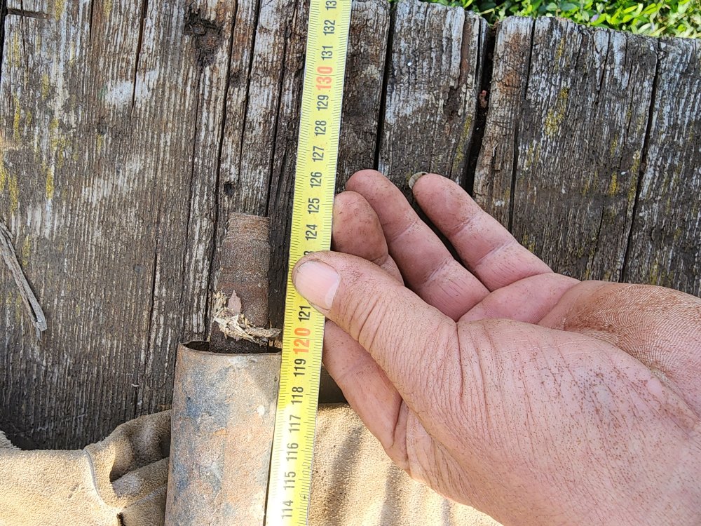

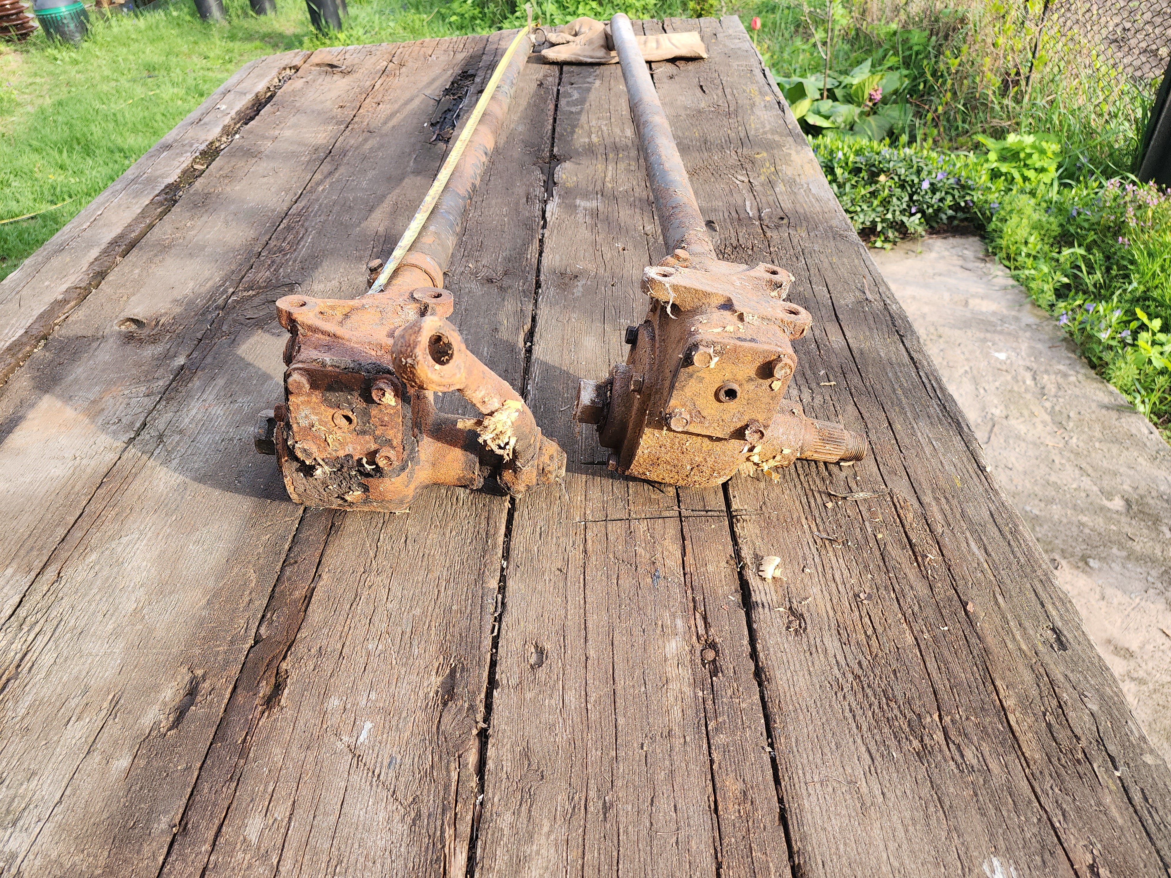

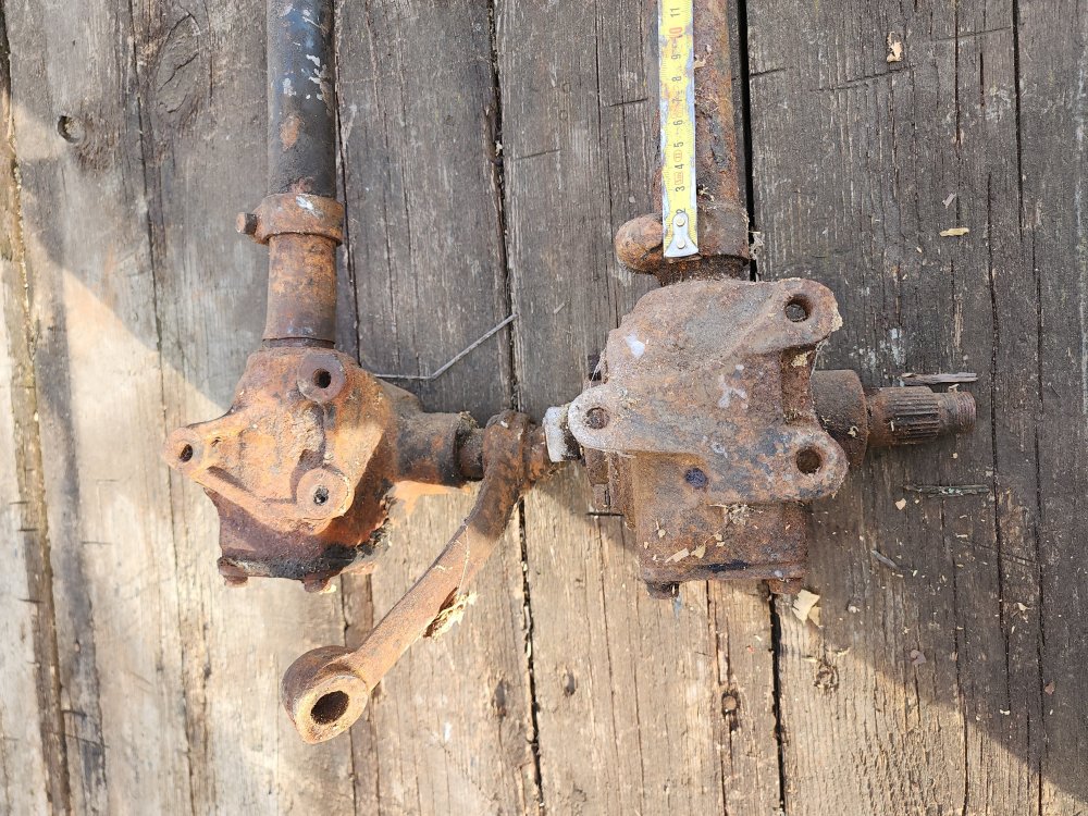

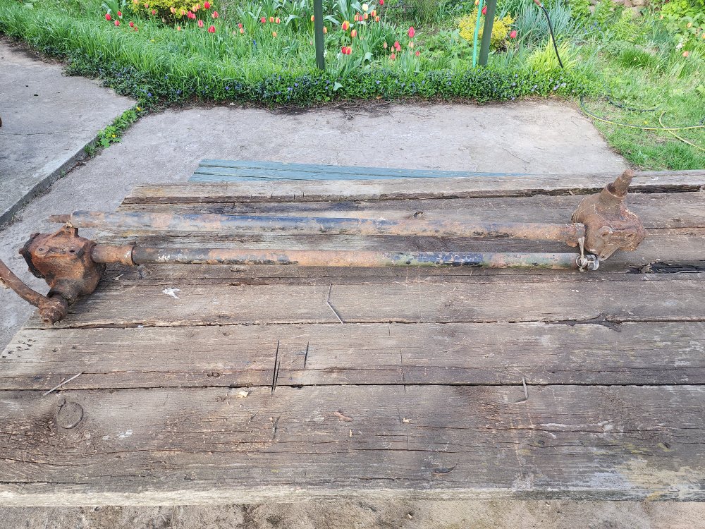

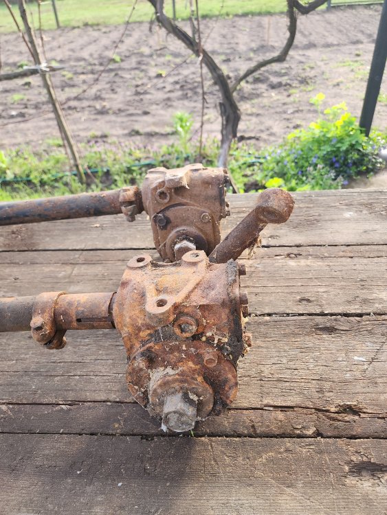

Муж Долговой 651 Жалоба Опубликовано: 17 апреля 2024 15.04.2024 в 01:25, БИМ сказал: Надо фотки. У ГАЗонов, как и у УАЗиков руль от лобового оч.близко, если ещё и на 55мм. короче к стеклу прижмется. Вот фотки. Только сегодня получилось. Ездил на другой конец страны по прискорбной причине. Извините. И наперёд. Я не историк ГАЗостроения. Так что орать на меня бессмысленно. Разъяснять - приветствуется. Да и после коментов на ветке я и сам уже ни в чём не уверен. За ржавчину ещё раз простите мне такое неуважение. Помоюсь. И да ... как вам мой пресик на 400 тонн? Летом планирую запуск. Уже комплектацию гидравлики собрал. Цитата Поделиться сообщением Ссылка на сообщение Поделиться на других сайтах

Гога68 1 285 Жалоба Опубликовано: 17 апреля 2024 8-е фото слева, победовский механизм, у него редуктор меньше, меньше червяк и ролик. Цитата Поделиться сообщением Ссылка на сообщение Поделиться на других сайтах
Муж Долговой 651 Жалоба Опубликовано: 17 апреля 2024 17.04.2024 в 16:35, Гога68 сказал: 8-е фото слева, победовский механизм, у него редуктор меньше, меньше червяк и ролик. Это телефоном криво снялось Одинаковые они. На глаз. Монтажные размеры одинаковые. Цитата Поделиться сообщением Ссылка на сообщение Поделиться на других сайтах
Гога68 1 285 Жалоба Опубликовано: 17 апреля 2024 17.04.2024 в 16:54, Муж Долговой сказал: Это телефоном криво снялось Одинаковые они. На глаз. Монтажные размеры одинаковые. возможно, да и гляжу тоже с телефона. Цитата Поделиться сообщением Ссылка на сообщение Поделиться на других сайтах
Муж Долговой 651 Жалоба Опубликовано: 17 апреля 2024 17.04.2024 в 16:55, Гога68 сказал: возможно, да и гляжу тоже с телефона. Заливные пробки в разных местах. И "звёздочка" не по эпохе Цитата Поделиться сообщением Ссылка на сообщение Поделиться на других сайтах
Гога68 1 285 Жалоба Опубликовано: 17 апреля 2024 17.04.2024 в 16:57, Муж Долговой сказал: И "звёздочка" не по эпохе это временнОе Цитата Поделиться сообщением Ссылка на сообщение Поделиться на других сайтах
Муж Долговой 651 Жалоба Опубликовано: 17 апреля 2024 17.04.2024 в 17:02, Гога68 сказал: это временнОе Лучей восемь. Не шесть или 12. Мне не попадались такие ключи. Похоже добавили удобства для стеснённых мест. 1 Цитата Поделиться сообщением Ссылка на сообщение Поделиться на других сайтах
Baters 586 Жалоба Опубликовано: 17 апреля 2024 17.04.2024 в 17:05, Муж Долговой сказал: Лучей восемь. Не шесть или 12. Мне не попадались такие ключи. Похоже добавили удобства для стеснённых мест. Ключ самый простой - квадрат. Цитата Поделиться сообщением Ссылка на сообщение Поделиться на других сайтах
Федот68 4 292 Жалоба Опубликовано: 17 апреля 2024 17.04.2024 в 17:05, Муж Долговой сказал: Лучей восемь. Не шесть или 12. Мне не попадались такие ключи. Похоже добавили удобства для стеснённых мест. Борь Ну тыПЦ. квадрат "на 10" ( оно же "на 3\8 ") - нет у тебя такого ??? ты ГАЗон только увидел ??? Или оХ. уела твоя голова ???? Цитата Поделиться сообщением Ссылка на сообщение Поделиться на других сайтах

sasa4x4 258 Жалоба Опубликовано: 27 апреля 2024 Есть две машинки, чуть разные корпуса и потроха, на одной есть сливной болт, на другой нет. Надпись ГАЗ есть на одной, на другой отсутствует. Разные "червяки" один из них с чуть более крупным шагом. Люфт, одинаковый на обоих а так-же длинна вала, труба к ним одна и подходит на обе. Длинны в ней ≈ 1120, измерял по валу сверхточной сколковской рулеткой. Цитата Поделиться сообщением Ссылка на сообщение Поделиться на других сайтах
Combatant 385 Жалоба Опубликовано: 27 апреля 2024 Оттаптываюсь на восьмилучевом квадрате если что и строго по очереди попрошу заметить Пробки этого весьма странного вида у меня первоначально стояли на переднем и заднем мосту.Типа под ключ торкс, думаю это наследие американской школы автомобилестроения. Позже заменил на пробки под квадрат. Цитата Поделиться сообщением Ссылка на сообщение Поделиться на других сайтах
Bulat 21-69 106 Жалоба Опубликовано: 27 апреля 2024 27.04.2024 в 10:14, sasa4x4 сказал: Длинны в ней ≈ 1120, измерял по валу сверхточной сколковской рулеткой. Так вроде уже выяснили , что длина трубы рулевой колонки у ГАЗ-69 составляет 1140 мм , Не факт что у Вас именно родная труба... Цитата Поделиться сообщением Ссылка на сообщение Поделиться на других сайтах
